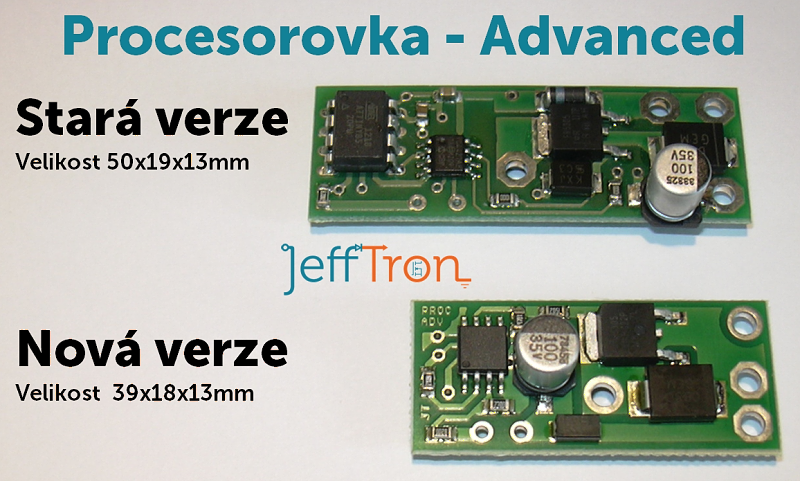

Představuji Vám nové rozmístění součástek u Procesorovky - Advanced se SMD mikroprocesorem, díky čemuž se délka zařízení zkrátila o 22%.Cena za zařízení se nemění.
Tuto novou Procesorovku - Advanced můžete ihned objednat v JeffTron eshopu v samostatné verzi i s univerzální kabeláží:
http://www.jefftron.cz/Procesorovka/Pro ... anced.html
http://www.jefftron.cz/Procesorovka/Pro ... elazi.html

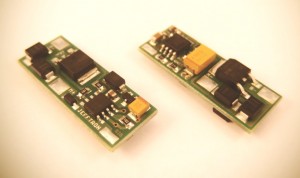

Procesorovka dostala nový vzhled a program.
změnšení rozměrů z 39x19x13mm na 36x14x9mm.
Kabely jsou nově pájeny na plošky místo do děr
Přidané funkce:
- Přednatažení pístu pro okamžitý výstřel v režimu jednotlivé střelby
- Možnost vypnutí prodlevy mezi střelbou dávkou a automatickou střelbou
- Pokud je spoušť dříve uvolněna, automaticky se dokončí výstřel jednotlivě nebo dávka
- 3 intenzity aktivního brzdění
- jsou potřeba pouze 3 výstřely po zapojení baterie (slouží pro správnou funkci střelby dávkou)
- nový uživatelský manuál

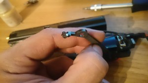

Streľba na semi predtým fungovala ale nevylučujem že sa mohla stať náhoda že presne teraz keď som nainštaloval procesorovku to začalo blbnúť po mechanickej stránke. Teraz večer som skúšal prehodiť späť na klasické kontakty a robilo to to isté takže skúsim v prvom rade to ramienko prerušovača vymeniť. V prílohe bude foto ramienka nezdá sa mi až tak moc opotrebené ale asi to už vadí teda. Ďalej spomínané veci som skúšal niekoľko krát.
DSC_0594.JPG [ 2.6 MiB | Zobrazeno 23841 krát ]
27 zář 2017, 22:35
Nový příspěvek Re: JeffTron: procesorovka
no stačí i drobné zbroušení a už to nesprávně vyhazuje člunek, problém je tedy jak říkáš v mechanice semi. vyměn přerušovač a pojede to
