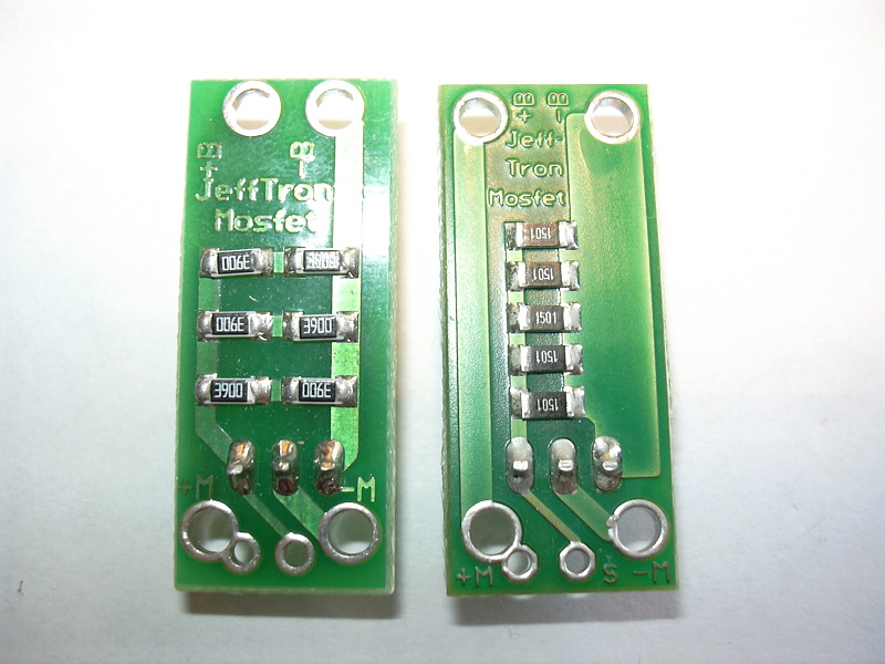

Autor:  Jeff [ 23 srp 2011, 17:39 ]
Předmět příspěvku:  Re: JeffTron: Mosfet
porovnani velikosti cest u prvni a druhe generace mosfetu (prvni generaci jiz nelze zakoupit).
prvni generace ja ta nahore na obrazcich
DSCN1564.JPG [ 181.6 KiB | Zobrazeno 53100 krát ]
DSCN1576.JPG [ 173.42 KiB | Zobrazeno 53100 krát ]
Autor:  vojtka [ 25 srp 2011, 18:27 ]
bylo by dobré jeffe silové cesty ač vypadají silně dobře pocínovat, já tomu nevěřím :)
Autor:  Jeff [ 25 srp 2011, 20:09 ]
jelikoz to pujde na vlnu, tak neni mozne cinovat cesty, navic to funguje na m170 a to mi staci.
Navic pripravuji silnejsi mosfet, masivni chladic a posilene cesty dratovyma propojkama 1qmm, melo by to fungovat na dlouhe davky i s m190 pruzinou s lipol 11.1V, to uvidi testovani. uvedu to do 2 mesicu
