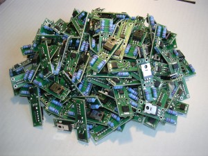

Nový příspěvek Re: Mosfet s aktivním bržděním motoru skladem
mam jiz druhou generaci desek, kde jsou zvetsene cesty a vylepsená ochrana mosfetu. Zanedlouho budou k dostani v obchodech i na mem eshopu

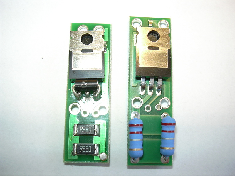

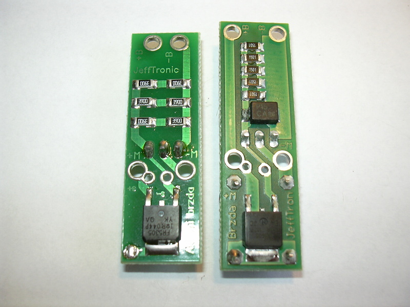

Nový příspěvek Re: JeffTron: Aktivní brzda
porovnani aktivní brzdy I. a II. generace. I. generace je nalevo
DSCN1562.JPG [ 161.91 KiB | Zobrazeno 49815 krát ]
DSCN1559.JPG [ 156.24 KiB | Zobrazeno 49815 krát ]
31 srp 2011, 16:14
