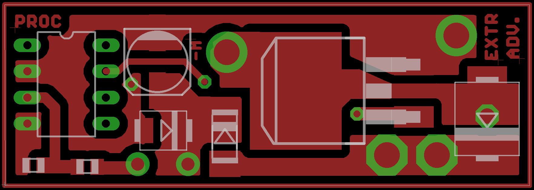

Zahajuji výrobu prototypu Extreme procesorovky - Advanced.
Programově je stejná jako nyní prodávaná Procesorovka - Advanced:
http://www.jefftron.cz/out/media/Proces ... irucka.pdf
video s funkcemi: http://www.youtube.com/watch?feature=pl ... Msz-qAnqAU
liší se hardwarově, kdy jsou použity cca a 2x silnější mosfety, než má slabší verze + chladič pro odvod tepla ze spínacího mosfetu.
Díky novému uspořádání součástek, je velikost zařízení stejná jako nyní prodávaná základní verze, tj. 51x18mm
Předpokládaná použitelnost by byla min. do m170 i pro kropiče. Nynější verze má použitelnost pružiny do m130 bez omezení, do M150 s delší prodlevou mezi výstřely.
předpokládaná cena za Extreme procesorovku - Advanced:
samostatné zařízení cca 1200 Kč
s univerzální kabeláží cca 1550 Kč

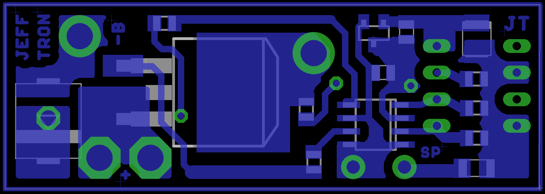

extreme_procesorovka-advanced_top.png [ 54.23 KiB | Zobrazeno 31350 krát ]
extreme_procesorovka-advanced_bot.png [ 23.22 KiB | Zobrazeno 31350 krát ]

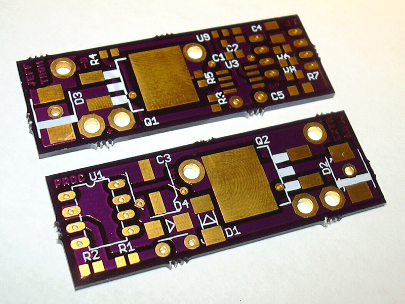

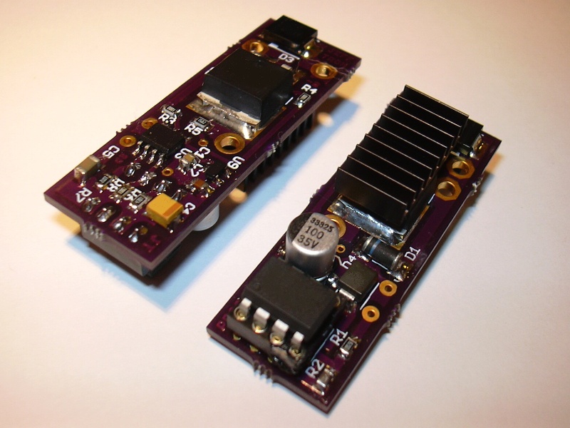

Dnes mi prisly prototypove desky z USA, soucastky mam pripravene a proto bych rad nabidnul ZDARMA jednomu az dvěma zajemcum toto zarizeni na testy a sepsání následné recenze.
Potrebuji to otestovat na co nejsilnejsi zbrani. Poslal bych samostatne zarizeni s navodem priblizne za 14dni.
zajemci prosim piste do tohoto tematu
prototyp_extreme_proc-adv.JPG [ 222.98 KiB | Zobrazeno 31281 krát ]

Prototypové desky Extreme procesorovky - advaced již mám se stavené a vyzkoušené. V pondelí tedy posílám testerům, aby se vychytaly nedokonalosti zařízení před zahájením sériové výroby.

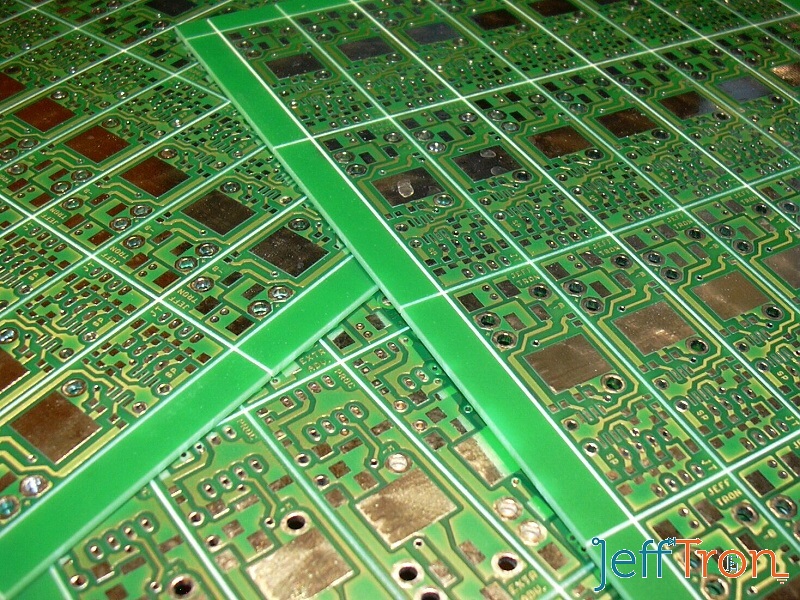

Desky pro Extreme procesorovku - Advanced právě přisly z továrny. Zbývá jenom osazení součástek a může jít do prodeje (předpokládám ke konci ledna 2013).
extreme_proc-advanced.jpg [ 297.79 KiB | Zobrazeno 31102 krát ]

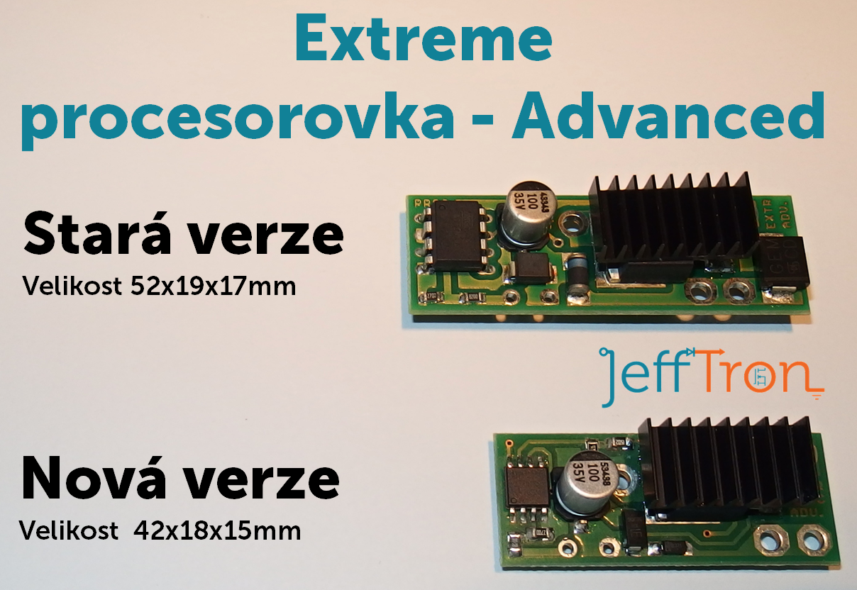

Představuji Vám vylepšenou Extreme procesorovku - Advanced s následujícími úpravami:
- použit výkonnější spínací a brzdící mosfet, zařízení tak zvládne vyšší zatížení
- použit menší mikroprocesor v smd provedení
- celkově menší rozměry zařízení: 42x18x15mm (předchozí verze 52x19x17mm)
Cena za zařízení se nemění. Tuto Extreme procesorovku - Advanced můžete ihned zakoupit v JeffTron eshopu: http://www.jefftron.cz/Procesorovka/Ext ... anced.html
Verze s univerzální kabeláží bude nahrazena novou po doprodání starých skladových zásob
nova_extr_proc-adv.png [ 832.85 KiB | Zobrazeno 29531 krát ]

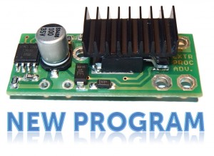

extreme_procesorovka_program.jpg [ 143.83 KiB | Zobrazeno 27645 krát ]
