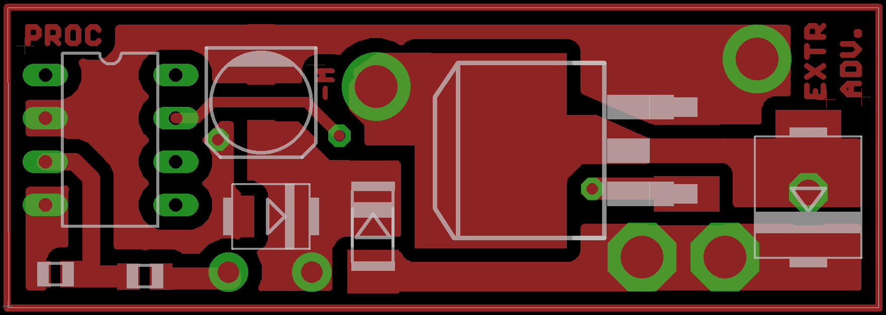

Zahajuji výrobu prototypu Extreme procesorovky - Advanced.
Programově je stejná jako nyní prodávaná Procesorovka - Advanced:
http://www.jefftron.cz/out/media/Proces ... irucka.pdf
video s funkcemi: http://www.youtube.com/watch?feature=pl ... Msz-qAnqAU
liší se hardwarově, kdy jsou použity cca a 2x silnější mosfety, než má slabší verze + chladič pro odvod tepla ze spínacího mosfetu.
Díky novému uspořádání součástek, je velikost zařízení stejná jako nyní prodávaná základní verze, tj. 51x18mm
Předpokládaná použitelnost by byla min. do m170 i pro kropiče. Nynější verze má použitelnost pružiny do m130 bez omezení, do M150 s delší prodlevou mezi výstřely.
předpokládaná cena za Extreme procesorovku - Advanced:
samostatné zařízení cca 1200 Kč
s univerzální kabeláží cca 1550 Kč
Pokud se chcete vyjádřit, napište sem prosím svou reakci.
extreme_procesorovka-advanced_top.png [ 54.23 KiB | Zobrazeno 31365 krát ]
extreme_procesorovka-advanced_bot.png [ 23.22 KiB | Zobrazeno 31365 krát ]

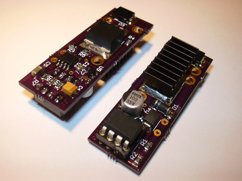

Autor:  Jeff [ 26 říj 2012, 13:59 ]
Předmět příspěvku:  Re: JeffTron: Extreme procesorovka - Advanced
Dnes mi prisly prototypove desky z USA, soucastky mam pripravene a proto bych rad nabidnul ZDARMA jednomu az dvěma zajemcum toto zarizeni na testy a sepsání následné recenze.
Potrebuji to otestovat na co nejsilnejsi zbrani. Poslal bych samostatne zarizeni s navodem priblizne za 14dni.
zajemci prosim piste do tohoto tematu
prototyp_extreme_proc-adv.JPG [ 222.98 KiB | Zobrazeno 31296 krát ]

Autor:  Jeff [ 04 lis 2012, 14:38 ]
Prototypové desky Extreme procesorovky - advaced již mám se stavené a vyzkoušené. V pondelí tedy posílám testerům, aby se vychytaly nedokonalosti zařízení před zahájením sériové výroby.
prototypy_extreme_procesorovka-advanced.jpg [ 159.67 KiB | Zobrazeno 31214 krát ]

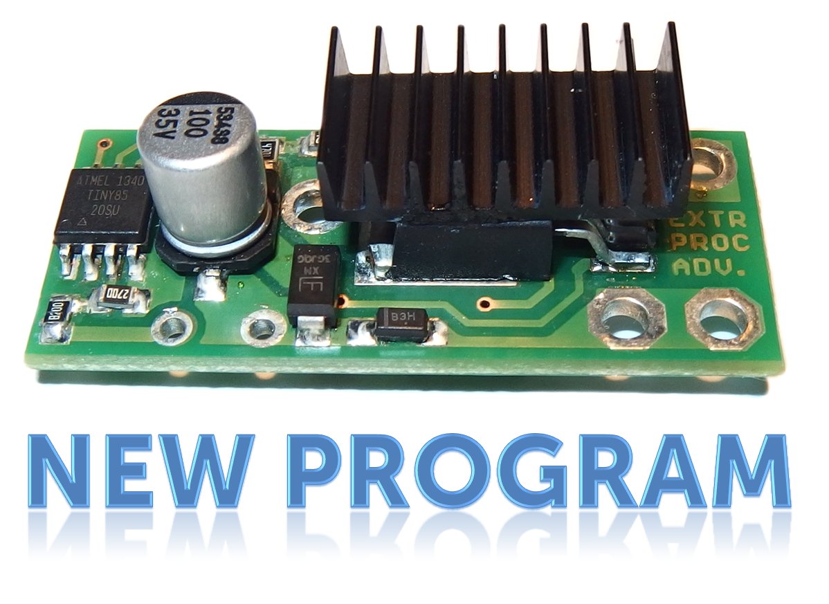

Autor:  Jeff [ 27 srp 2015, 16:49 ]
Extreme procesorovky dostaly nový program, který je inspirovaný z Procesorovky - V2.
Přidané funkce:
- Přednatažení pístu pro okamžitý výstřel v režimu jednotlivé střelby
- Možnost vypnutí prodlevy mezi střelbou dávkou a automatickou střelbou
- Pokud je spoušť dříve uvolněna, automaticky se dokončí výstřel jednotlivě nebo dávka
- 3 intenzity aktivního brzdění
- jsou potřeba pouze 3 výstřely po zapojení baterie (slouží pro správnou funkci střelby dávkou)
Více informací a možnost objednání na Jefftron eshopu:
Samostatná verze: http://www.jefftron.cz/Procesorovka/Ext ... rovka.html
Verze s univerzální kabeláží: http://www.jefftron.cz/Procesorovka/Ext ... elazi.html
extreme_procesorovka_program.jpg [ 143.83 KiB | Zobrazeno 27660 krát ]
