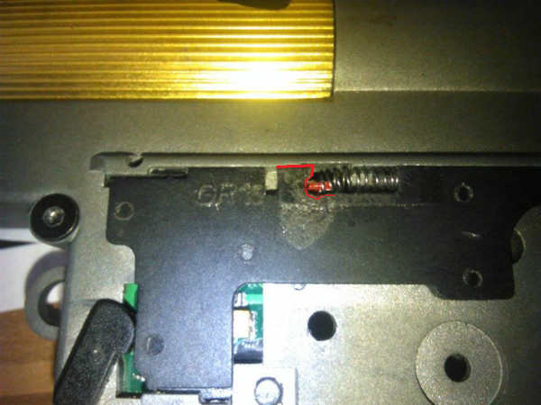

Chtěl bych se zeptat, jestli někdo měl již problém při instalaci s bodem 2 v popisu procesorovky a to :
"Zbraň v nastaveném přepínači na JEDNOTLIVÉ střílí jako na AUTO."
Zdá se mi, že mikrospínač je docela hodně posazený nízko. Tedy chtělo by ho to spíše osadit tak o 1mm až 1,5mm výše na desce. - Já osobně s tím mám velký problém u ASG mechaboxu s SHS přerušovačem - už jsme ho spiloval opravdu hodně a stále střílí na semi auto...
Mohl by sem dát někdo fotku jak správně upravit přepínač střelby aby korektně spínal při takovém problému?
Děkuji.

 Re: JeffTron: Procesorovka - V2
pomaha zbousit kulisu prepinace podle obrazku dole, popripade pouzit jine raminko prerusovace, ktere je delsi, popripade ma vice materialu smerem nakonci dolu.
bohuzel toto je problem kombinace ruznych vyrobcu dilu, kdy se nekdy muze stat, ze to proste nesedne jak ma.

Curtis
Registrován: 26 črc 2012, 12:47 Příspěvky: 213 Bydliště: Brno
Taky jsem se s tím potýkal a nejlépe se mi pracuje s ocelovým ramínkem od Airsoftpro. To je docela dlouhý, ale je potřeba u něj občas ubrat trochu materiálu pod výstupkem na pružinku, aby šlo ještě o kousek víc dolů...

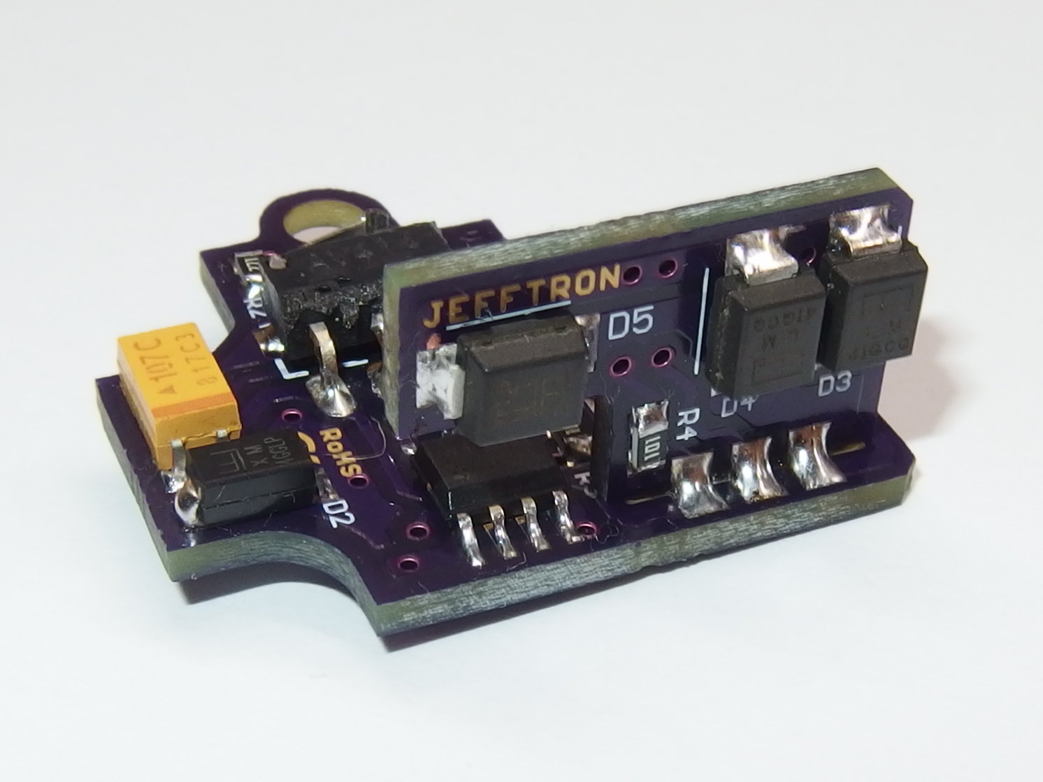

Jeff
nově jsou v prodeji vylepšené procesorovky V2 i V3 o možnost je provozovat až do 4S lipol (14.8V)

Jeff
Procesorovka - V2 má nyní nový mikrospínač s kovovým pouzdrem
