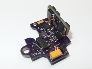

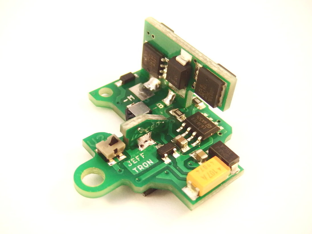

Poznámka: celkový pohled
P3050001.JPG [ 213.57 KiB | Zobrazeno 38880 krát ]

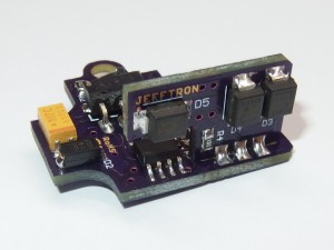

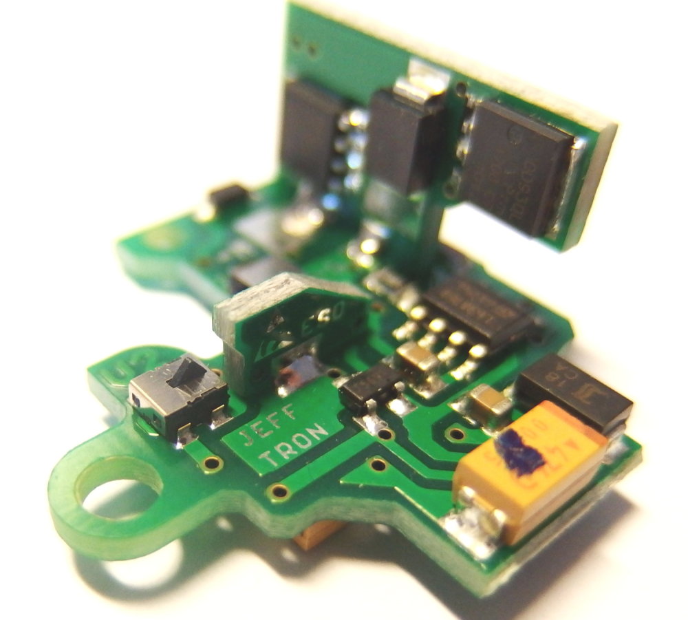

Poznámka: přední strana
P3050010.JPG [ 156.97 KiB | Zobrazeno 38880 krát ]

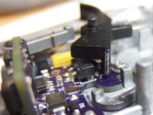

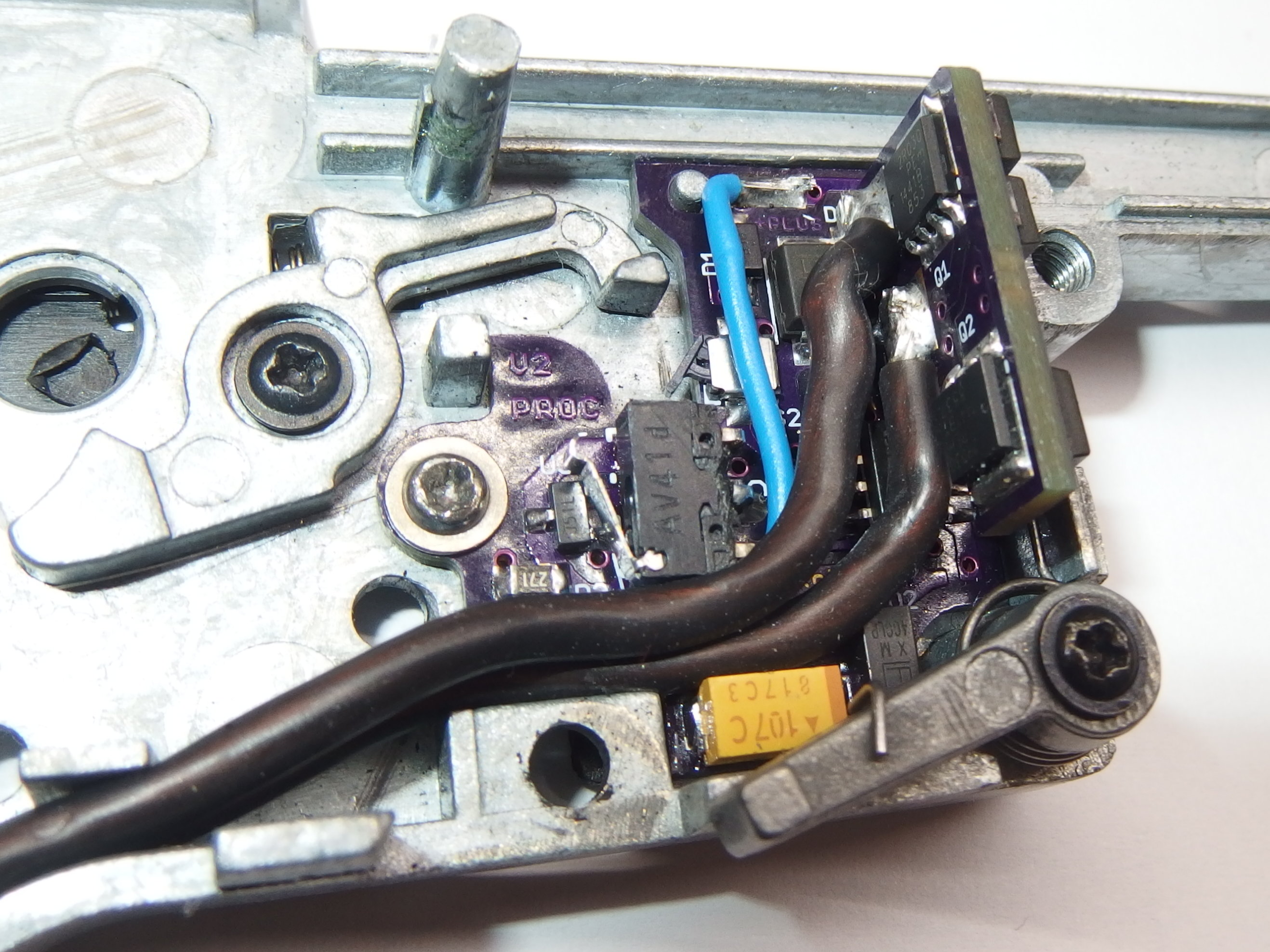

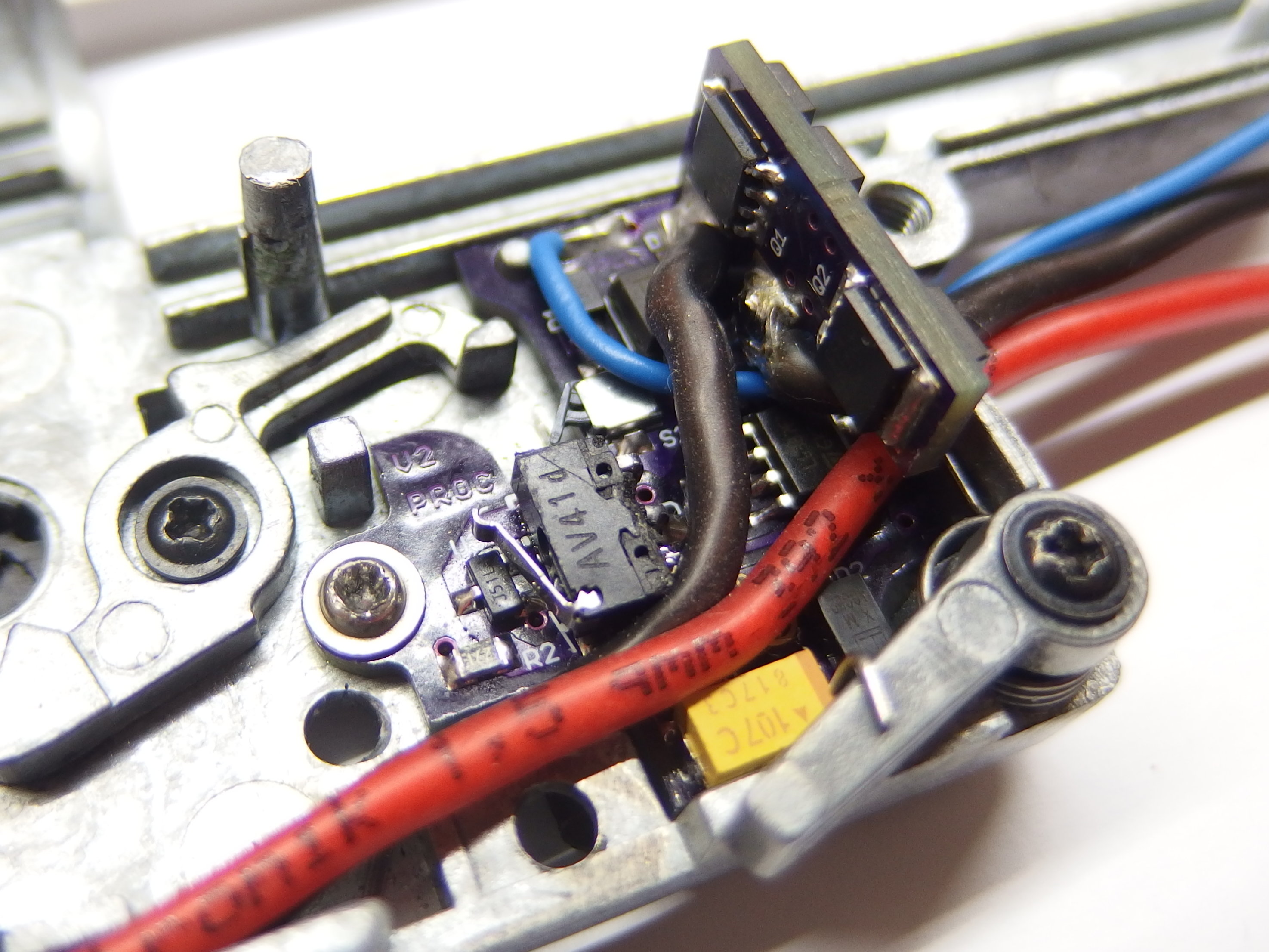

Poznámka: detail spínání spouště
P3060011.JPG [ 386.13 KiB | Zobrazeno 38880 krát ]

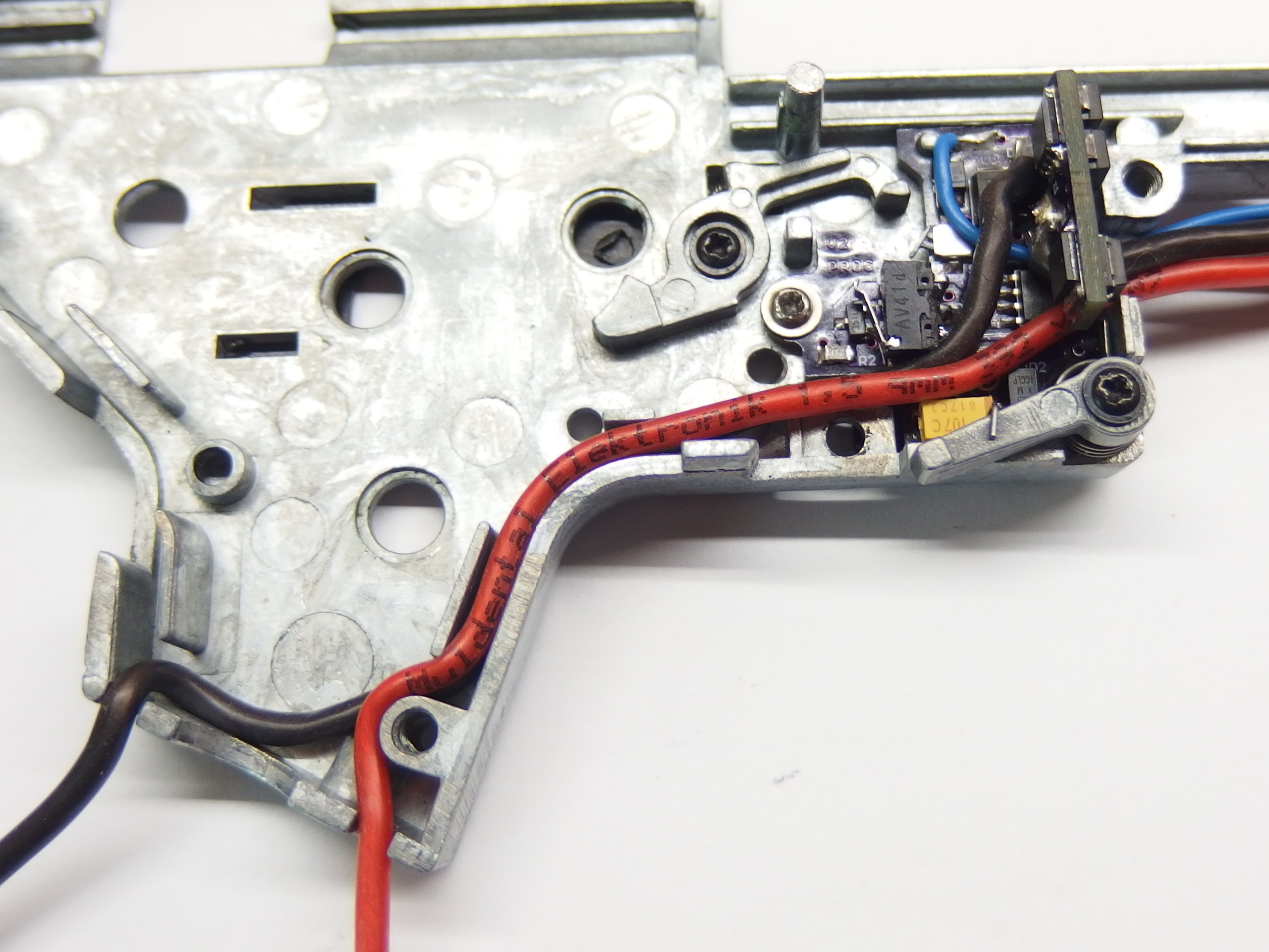

Poznámka: vedeni kabelu do pazby
P3070023.JPG [ 721.28 KiB | Zobrazeno 38880 krát ]

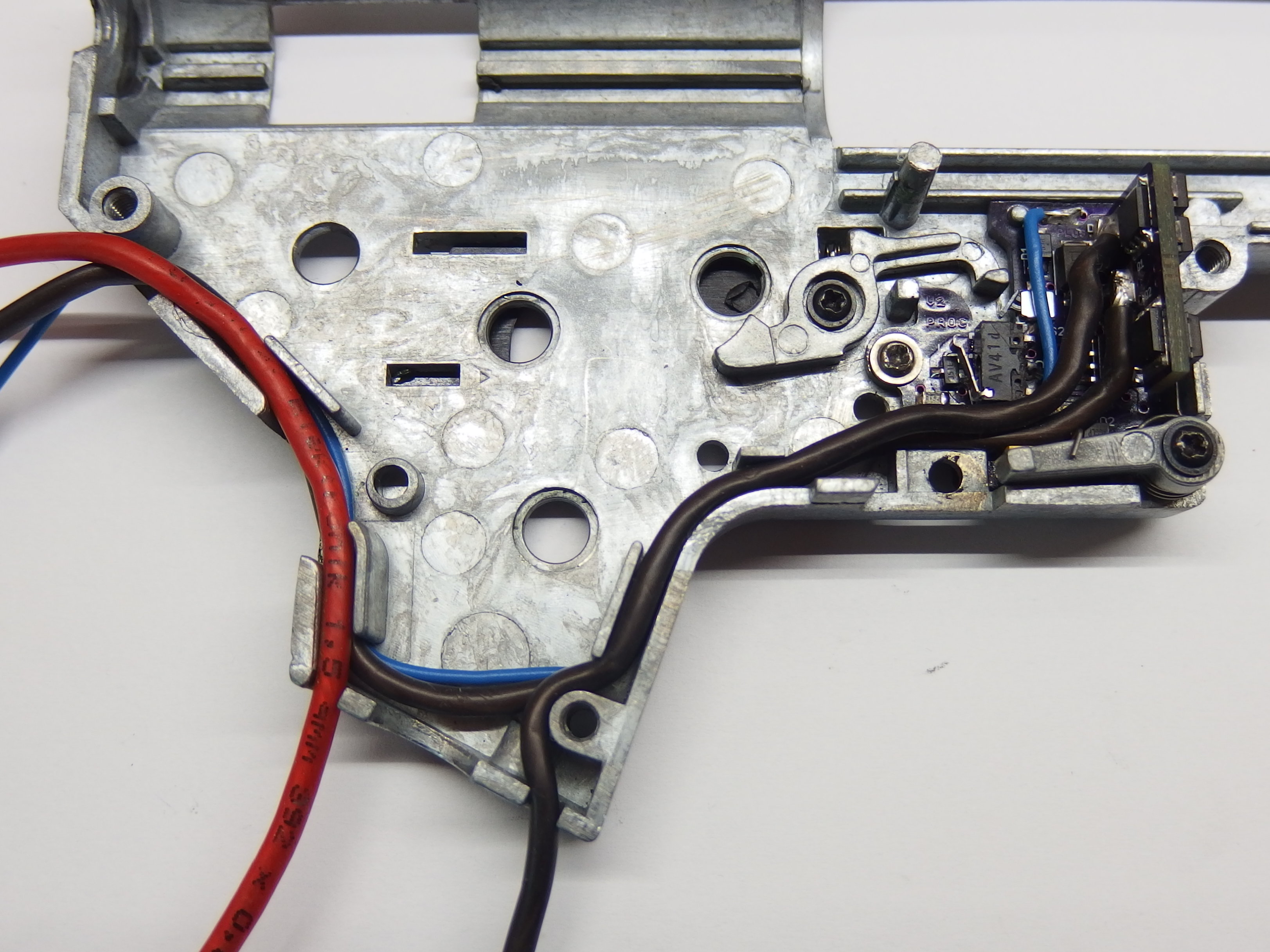

Poznámka: vedeni kabelu do predpazbi
P3070029.JPG [ 765.46 KiB | Zobrazeno 38880 krát ]
P3070046.JPG [ 589.4 KiB | Zobrazeno 38880 krát ]

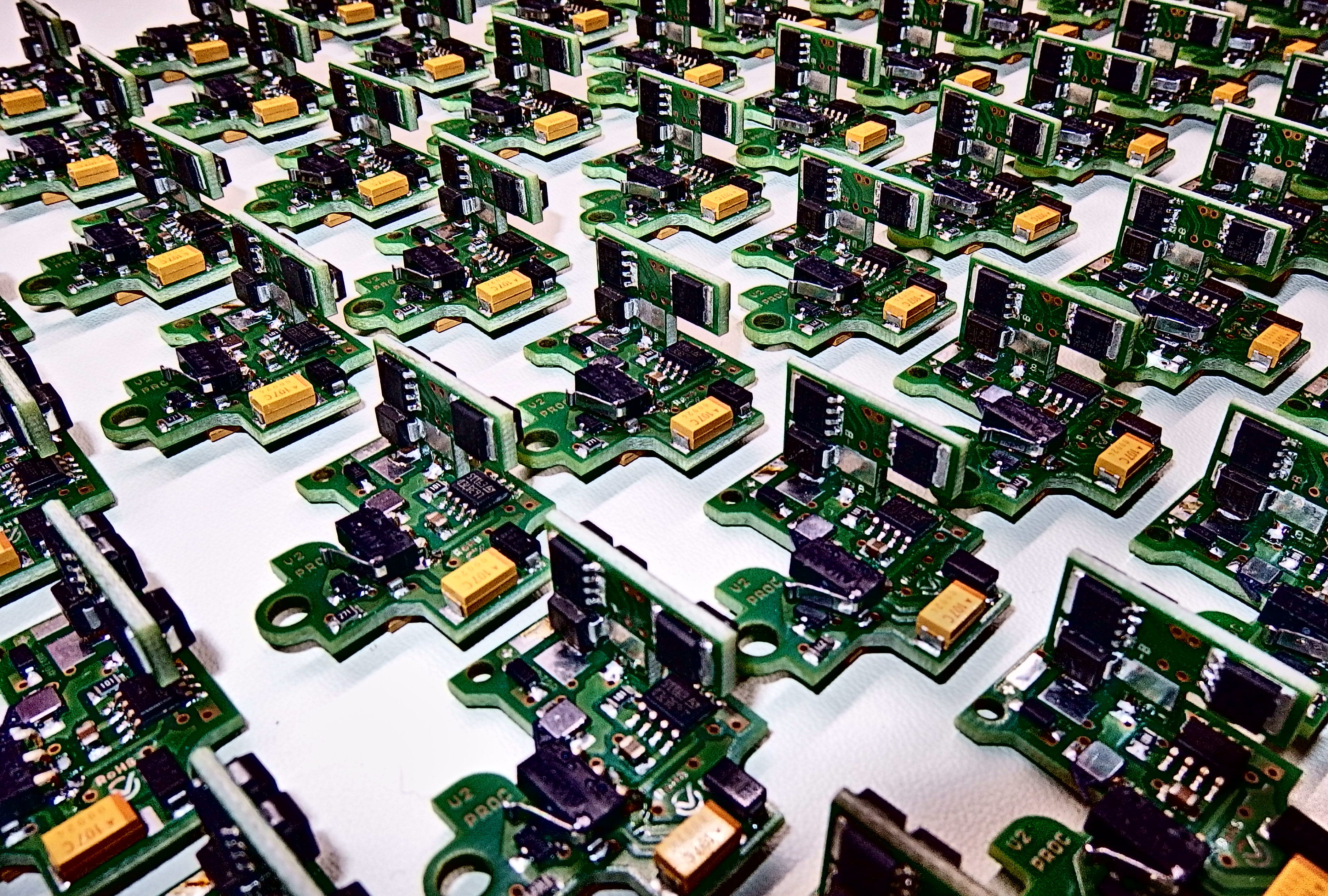

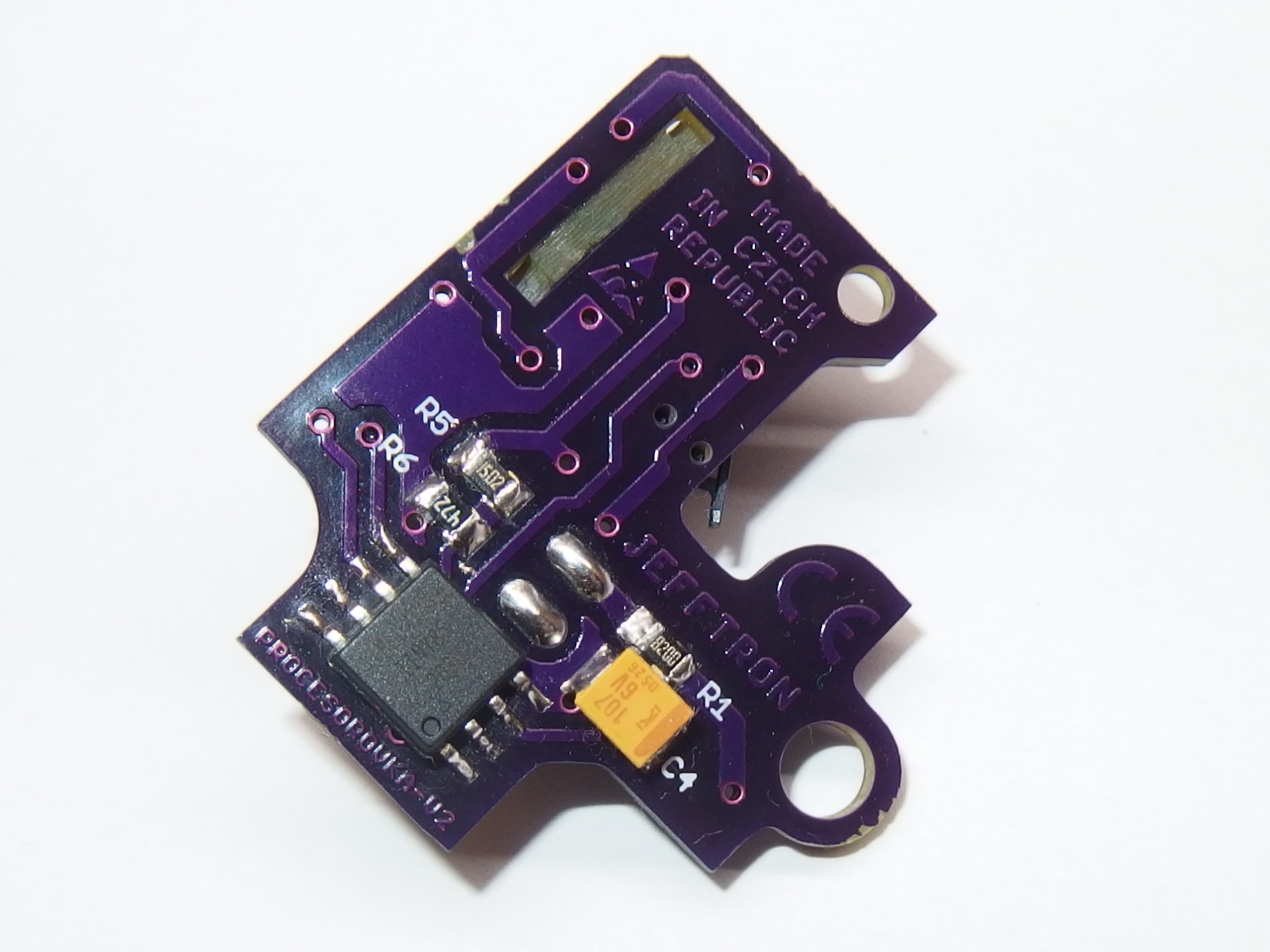

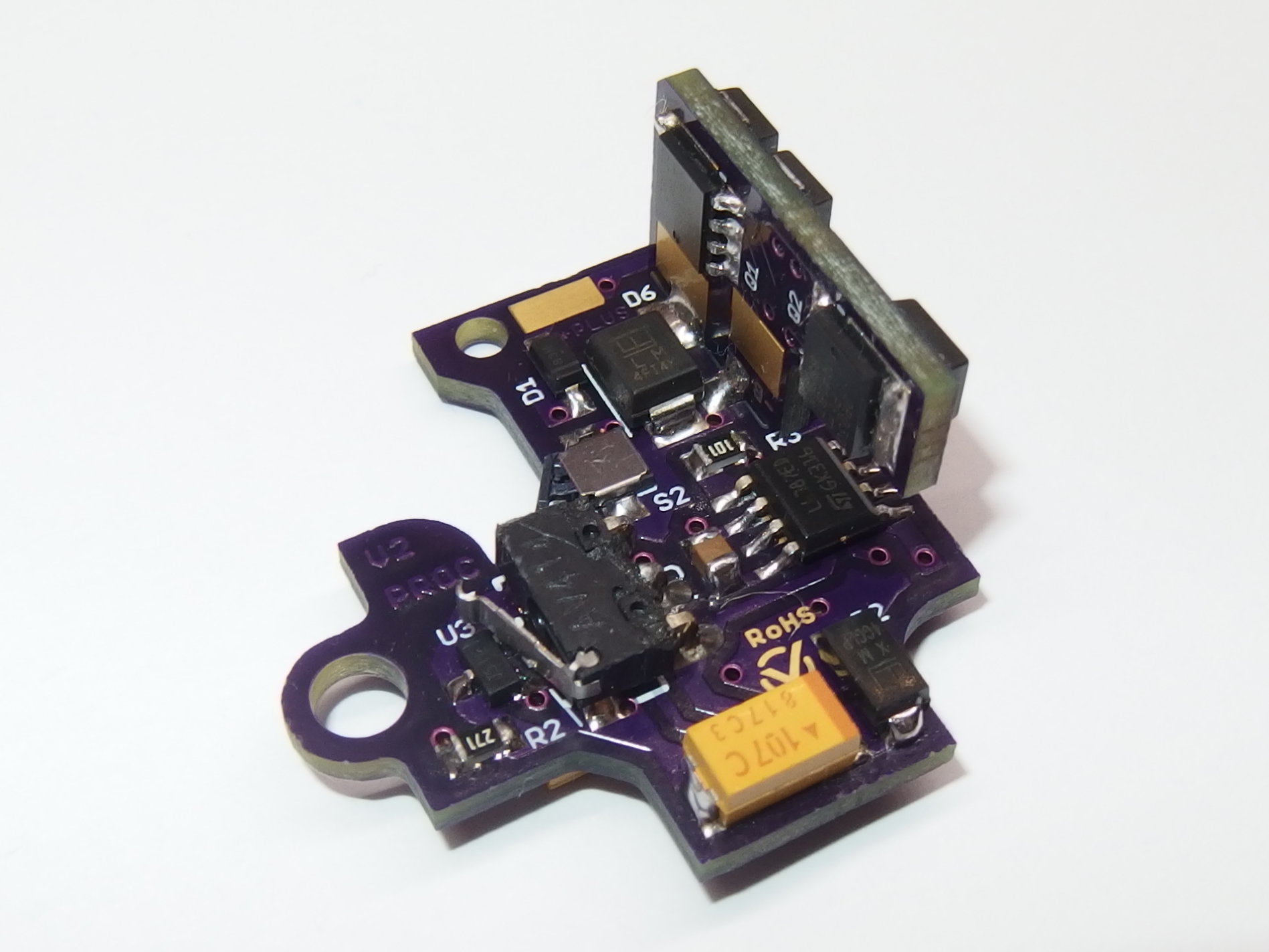

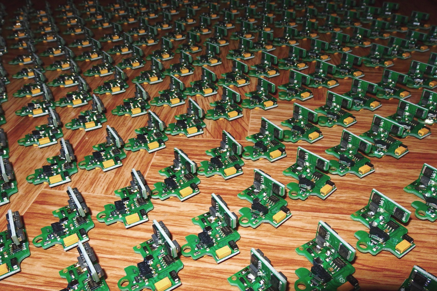

Dnešním dnem byla zahájena sériová výroba nového zařízení Procesorovka - V2. Přibližně za 3-4 týdny bude zařízení v prodeji na eshopu http://www.jefftron.cz , později i u vybraných obchodních partnerů.
dps_procesorovka-v2.JPG [ 2.72 MiB | Zobrazeno 38762 krát ]

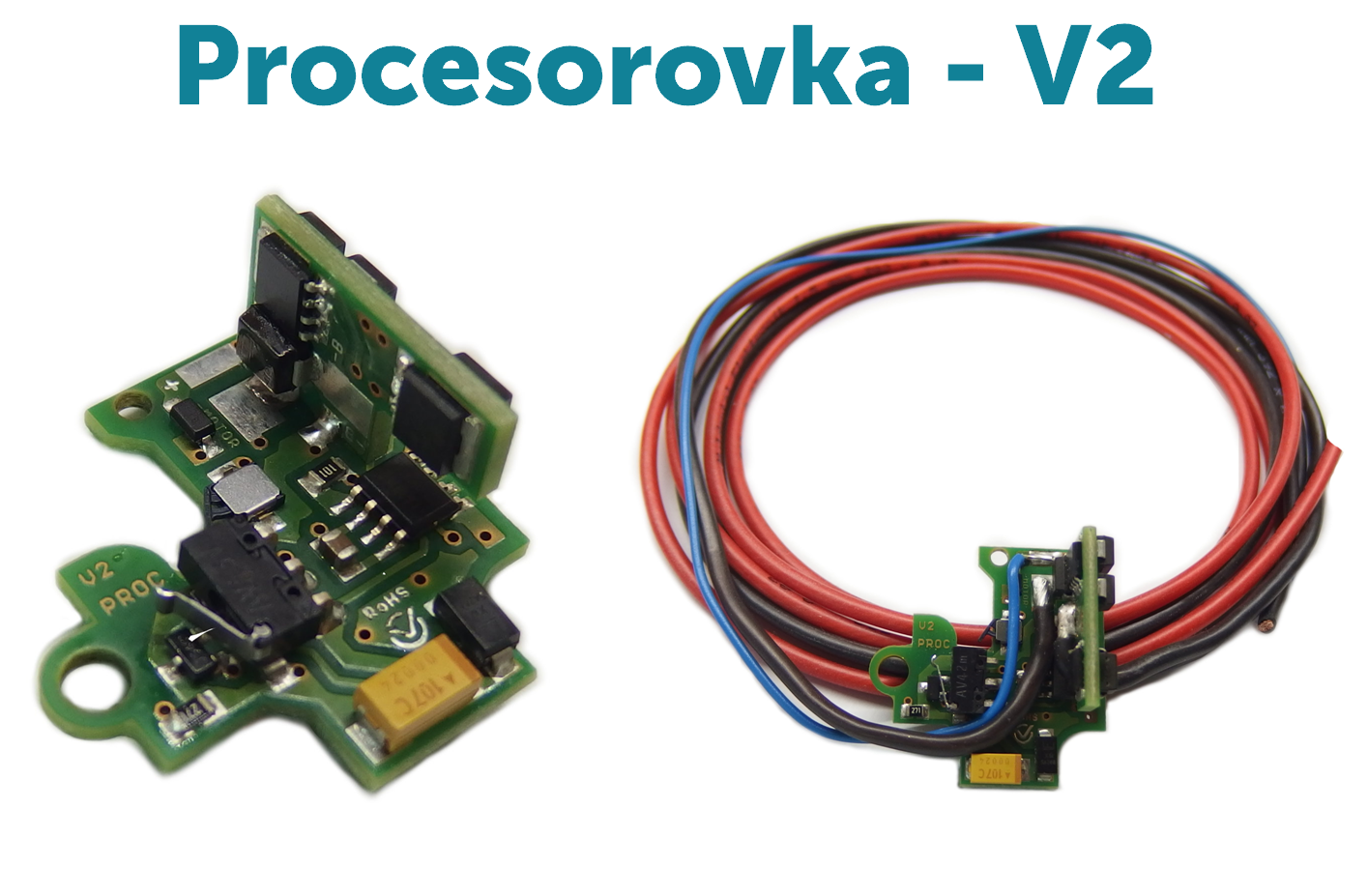

procesorovka-v2.png [ 887.58 KiB | Zobrazeno 38367 krát ]

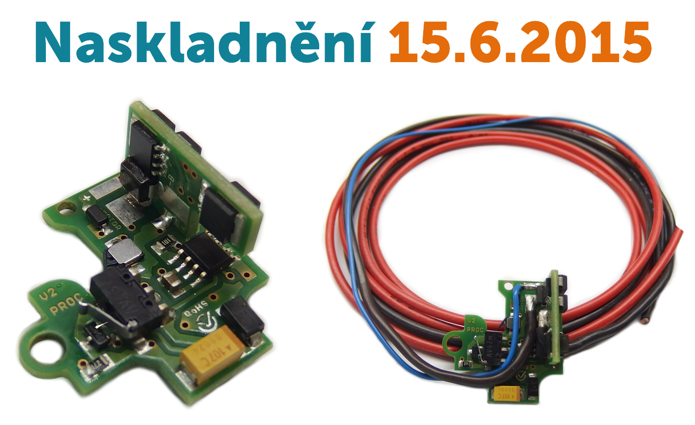

Nový příspěvek Re: JeffTron: Procesorovka - V2
Dne 15.6.2015 bude naskladněna tato integrovaná procesorovka do mechaboxu typu V2 na Jefftron eshopu.
Nově s funkcí přednatažení pístu pro rychlejší reakci výstřelu na stisk spouště (pouze pro režim střelby jednotlivě). Pro uvolnění pístu stačí držet spoušť 3 sekundy a píst se zastaví v přední poloze. Funkci lze uživatelem z programovacího menu vypnout/zapnout
Tyto Procesorovky - V2 jsou již na cestě do obchodů:
http://www.armymarket.cz
http://airsoftpro.cz
http://www.army-airsoft.cz
naskladneni.png [ 735.42 KiB | Zobrazeno 37783 krát ]

Chtěl bych se zeptat, jestli někdo měl již problém při instalaci s bodem 2 v popisu procesorovky a to :
"Zbraň v nastaveném přepínači na JEDNOTLIVÉ střílí jako na AUTO."
Zdá se mi, že mikrospínač je docela hodně posazený nízko. Tedy chtělo by ho to spíše osadit tak o 1mm až 1,5mm výše na desce. - Já osobně s tím mám velký problém u ASG mechaboxu s SHS přerušovačem - už jsme ho spiloval opravdu hodně a stále střílí na semi auto...
Mohl by sem dát někdo fotku jak správně upravit přepínač střelby aby korektně spínal při takovém problému?
Děkuji.

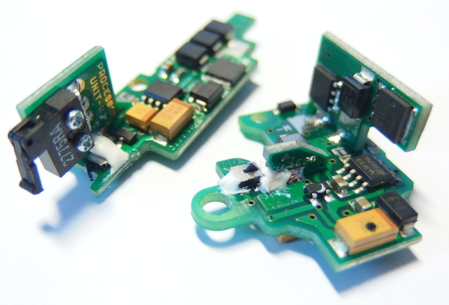

Procesorovka - V2 má nyní nový mikrospínač s kovovým pouzdrem
processor_unit_v2_new_microswtich.JPG [ 122.42 KiB | Zobrazeno 33227 krát ]
