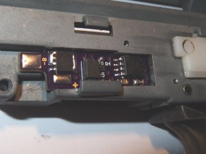

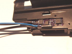

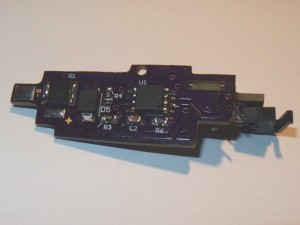

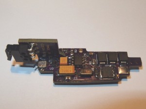

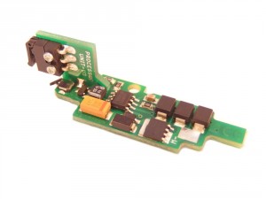

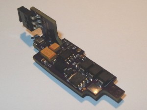

Představuji Vám prototyp Procesorovky – V3.
Procesorovka – V3 je určena pro vložení do mechaboxu V3 místo původních spoušťových kontaktů (ve zbraních AK47, AK74, G36, SIG, ...). Není kompatibilní se zbraněmi typu AUG. Žádná další úprava mechaboxu není potřeba.
Přidává nové způsoby střelby, plynulou změnu rychlosti střelby, přednatažení pístu, aktivní brzdění motoru a indikaci vybité baterie. Mechanické zajištění na SAVE je zachováno. Z důvodu takto jednoduché instalace se píst zastavuje při přepínači v poloze „AUTO“ v libovolné poloze (jako u běžné AEG). Omezení použití je do pružiny M160 a kadence 25 kuliček/s.
Volba režimů střelby:
- Zajištěno - Jednotlivé - Auto (nezměněná funkce zbraně)
- Zajištěno - Jednotlivé - Dávka/Auto
- Zajištěno - Jednotlivé - Jednotlivé
- Zajištěno - Jednotlivé - Jednotlivé (vynucená časová prodleva pro další výstřel, indikace vibrací motoru)
- Zajištěno - Dávka - Dávka/Auto
- Zajištěno - Jednotlivé/Dávka - Dávka/Auto (unikátní režim střelby pouze u integrované procesorovky)
Programově je zařízení shodné jako nyní prodávané procesorovky - V2: http://www.jefftron.cz/Procesorovka/Pro ... ka-V2.html
Návod na pro tuto procesorovku s vypisem a vysvětlením všech funkcí je zde: http://www.jefftron.cz/out/media/navod_ ... vka-v2.pdf
Video s funkcemi nyní prodávané procesorovky - V2 (kompletně přejímá prezentovaná Procesorovka – V3): https://www.youtube.com/watch?v=0cY0Ara104s
Předpokládaná cena za tuto Procesorovku – V3:
Samostatné zařízení 1186 Kč s DPH
Zařízení s univerzální kabeláží 1435 Kč s DPH
Předpokládané uvedení na trh: září - listopad 2015
Poznámka: s instalovanymi kabely

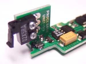

Nyní je v prodeji upravená Procesorovka - V3 o výběžek chránící mikrospínač pro přerušovat proti poškození od pružiny spouště.
Přes zařízení je také přetažena bužírka, která chrání mikrospínače při přepravě.
proc-v3_upravy.JPG [ 103.35 KiB | Zobrazeno 13816 krát ]
