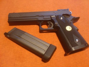

Nový příspěvek Tokyo Marui 5.1 upgrade
První kousek, který jsem pořídil byla TM HiCapa 5.1 v černém provedení. V průběhu času jsem zatoužil po nějakých vylepšeních a začal jsem se zajímat o přestavby těchhle krásek.
Upgrade:
Hlaveň - Tanyo Koba Twister 6,04 mm
Hop Up Guma - Nine Ball fiallová, v průběhu času nahrazena Fire Fly soft
Píst - Shooters Design
Tryska - Shooters Design
Vratné pero a pero kohoutu - AIP 120% a pro kohout 140 %
Muška - 5KU světlovodné vlákno
Hledí - Shooters Design
Spoušť - KM
Kohout - kosmetická úprava vzhledu, odstranění chromu, částečně načerněn
Grip - WE red
Magwell - WE silver matt
Lip - Shooters Design
Gas Route - Nine Ball
Ventil - Guarder
Nárazník zásobníku - WE
Používaný plyn 134 a. Na jedno naplnění zásobníku cca 100 ran, láhev vydržela cca 2400 ran. Používané střelivo 0,25 g G&G. Životnost zbraně cca 70.000 výstřelů. Pak šla na přestavbu. Funkční ostatky jsou ještě v šuplíku.
Překvapivá přesnost zbraně po vytažení s krabice, po úpravě ještě zlepšení. Dávala rychlost při použití 134 a a 0,25 G&G 240 FPS a 0,7 J - takže nic závratného.

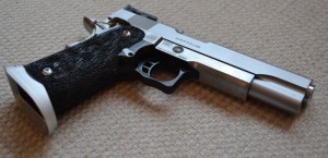

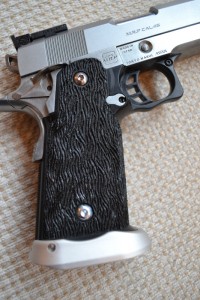

Nový příspěvek Davidson Custom 5.0 La Brama
No a tohle je můj sen :D
V průběhu času jsem zatoužil po celokovu a oslovil mě design brazilského puškaře La Bramy. Náhodou jsem narazil na výrobce, který závěry v podobném designu dělal. Měl jsem také štěstí, že v tu dobu probíhali velké slevové akce a výprodeje, takže se dalo hodně ušetřit, na řadě dílu 50 % původní ceny.
Upgrade
Rám - Davidson Custom La Brama
Závěr - Davidson Custom La Brama
Hlaveň - Davidson Custom La Brama
Vnitřní hlaveň - Tanyo Koba Twister 6,04 mm
Hop Up guma - Fire Fly SOFT
Vodící tyč vratné pružiny - PROG4
Pera - AIP 160 %
Blowbeck - Davidson Custom
Vratné pero trysky - AIP 120 %
Přepouštěcí ventil - C.C. Power Up Cylinder Bulb for Marui M1911A1
Kohout - SVI 5KU ocelový
Diskonector - 5KU ocelový
Pojistka - Nine Ball
Záchyt závěru - Nine Ball
Bobří ocas - Noname
Spoušť - PROG4
Muška světlovodné vlákno - 5KU
Grip - WE red
Magwell - PROG 4 STI
Šrouby - AIP
Záchyt závěru - ?
Thumb stock - 5KU.
Používaný plyn Ultrair. Na láhev dá kolem 2000 ran. Používané střelivo 0,25 g G&G. Před přetěsněním dávala kolem 310 FPS. Energie kolem 1,1 J. Zbraně jsou stavěné spíše na přesnost než výkon.

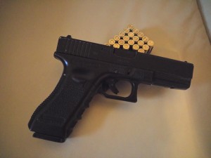

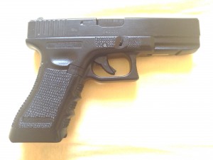

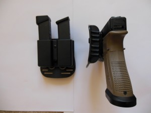

Tady je něco ode mne:
TM Glock 17 Custom v základu.
Pouzdro na zbraň i na zásobníky jsou od Uncle Mikes, vhodné mimo jiné i pro sportovní střelbu, protože poskytují dostatečnou mezeru mezi zbraní a tělem, což umožňuje dobrý úchop zbraně a její tasení narozdíl třeba od pouzder zn. Fobus, které jsou blíže k tělu a jsou lepší pro skryté nošení.
Na zbrani chci v co nejbližší době udělat full upgrade. :)

To pouzdro vypadá velice dobře.
Koukám, že ten Glock má i rozšířenou šachtu.

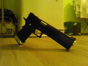

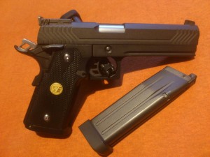

Tak se konečně mohu také s vámi podělit o pár fotek své zbraně.
Zatím bez úprav,ale něco bz měl údajně přinést Ježíšek :P

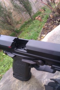

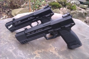

Tiež sa podelím o pár fotiek kedže som si HK dizajn veľmi obľúbil a už by som nemenil: (vizuálne úpravy zbrane neplánujem , maximálne presná hlaveň a svetlovodná muška)

Delas laru croft? :wink:
02 pro 2012, 10:09
Nový příspěvek Re: Galerie našich zbraní pro IPSC atd. - pistole
nee :lol: , to že mala USP match som si uvedomil až potom čo som mal prvé USP doma , druhý kúsok som kúpil vzhľadom nato že som natrafil na tak dobrú cenu že sa mi neoplatilo kúpiť samostatný ďalší zásobník , tak mám 2 funkčné zbrane a ak by sa niečo posralo na súťaži , stačí vytiahnuť druhú :D.
Priamo na airsoft je hranie z 2ma súčasne nepraktické , radšej poriadne mieriť a stačí 1.

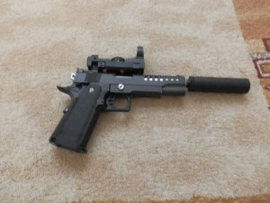

Aby ste sa nechválili len vy pridávam môj kúsok je to TM 5.1
Záver aj s kompletným príslušenstvom WE CQB Master
Hlaveň WE 6,03 190mm aj s tlmičom
Priemer čierneho kruhu v terči je 4 cm
Strieľal som z 10 m v 0,5 sekundovím odstupom

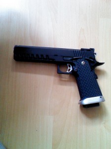

No takze ja pridavam fotky svojej Hi-capy 5.1 od KJW. :D zatial bez ziadneho upgradu ale chystam cerveny grip, novu spust, dalej asi presnejsiu hlaven a udernik :D niekedy do buducna by som rad vymenil zaver ale na to tak skoro nebudu financie :D po najblizsej uprave pridam dalsie fotky :)
