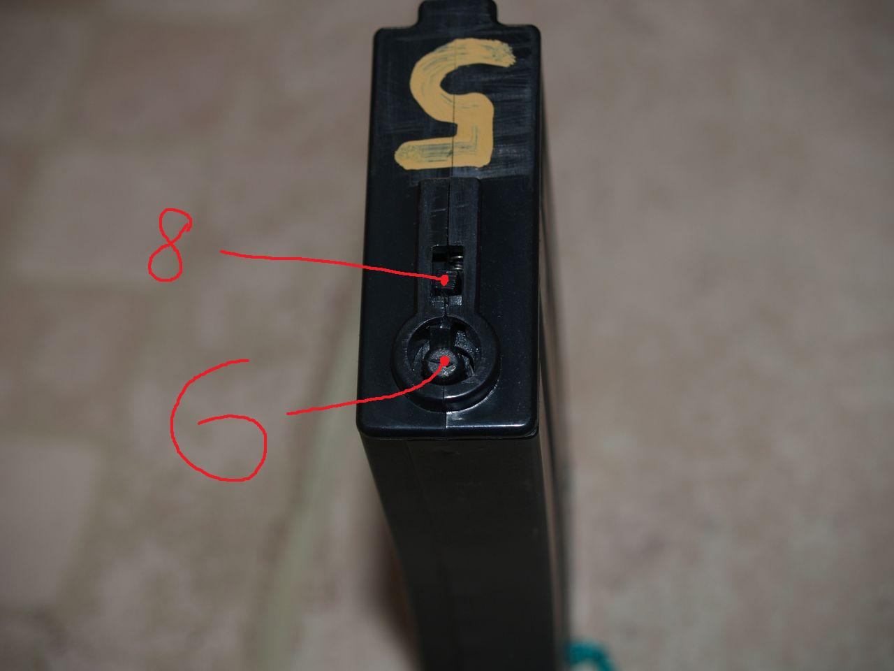

8. Další plus které vás asi dostane, po vyndání zásobníku vypadnou pouze 2 kuličky - díky konstrukci jezdce (č.6) který tlačí kule až do hopkomory viz obr.3
Vnitřek dostanete ven tím, že zatlačíte 2 plastové piny po bocích v horní části zásobníku a pak to celé vytáhnete...
pak jen šrubujte a oddělíte poloviny od sebe -> jste úplně vevnitř.
!!POZOR!! na malou pružinku zachycovače co má tendenci vystřelit!!! obr.1 a obr.3 - č.8
Složíte to stejně - jen při skládání obou půlek tam nemějte pružinu 7 první složte půlky s trnem pružiny 5 a zachycovačem 8, poté natlačte pružinu přes horní otvor i s podavačem 6 - je nutné poloviny v horní části lehce odtáhnout od sebe, ale opět pozor na zachycovač - chce to trochu cviku...

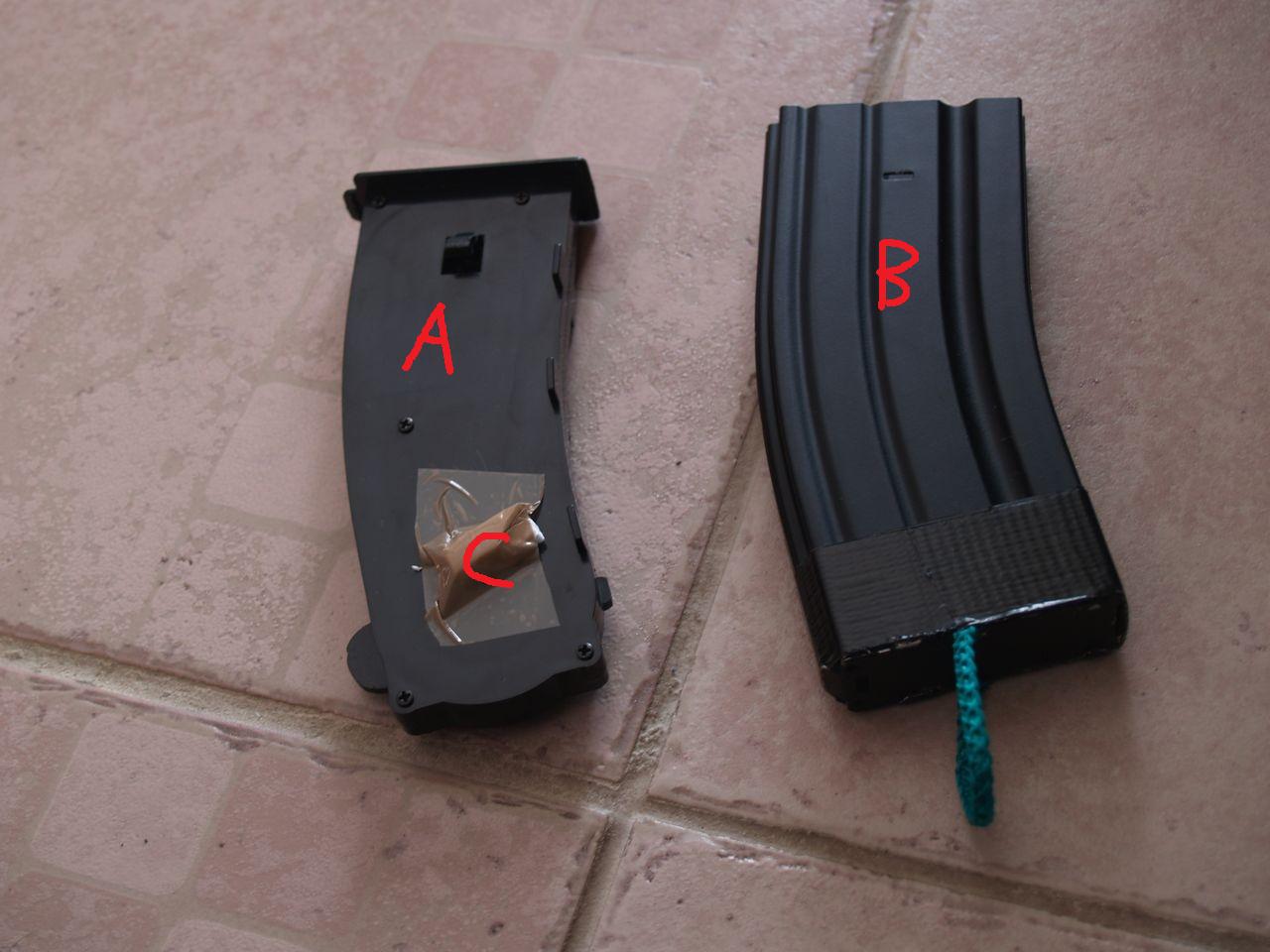

udělal jsem dvě úpravy:
1.vypodložil sem boky A polystyrenem C - vnitřek byl navolno a lehce to tam ťukalo o boky B
2. dal jsem vytahovací provázek (pullout) na do zásobníku - lehce se pak vytáhne ze sumky, a také se dá zavěsit na karabinu na výstroji (nemusíte jej nechávat na zemi a nebo těžce dávat zpět do těsné sumky - dělali to tak například jednotky Rangers )
Provázek si ustřihněte dlouhý dle potřeby, měl by být odolný (ideálně padáková šňůra), na konci udělejte uzlíky a nebo je zatavte do většího suku...
výtahněte dno 2 z vnějšího těla zásobníku B - je to zalepný bravou a drží 4mi pacičkami - je dobré mezi ně strčit tenký nůž - odlepí se a lehce odehnou
poté vložte konce provázku do těla a opět zasuňte spodek - jde to ztuha...
hotovo - dobré je konec omotat izolačkou aby necinkaly zásobníky o sebe a také neklouzaly v ruce při manipulaci...
Poslední tip: očíslujte své zásobníky - když vám nějaký začne zlobit víte na který se doma zaměřit!
