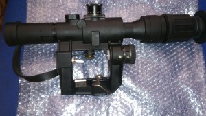

no samozrejme to neni uplne naka super znackova optika ale je kovova a i priblizeni je docela dobre.... btw uz sem to zkousel jak je i videt na obrazcich i promazat silikonovym olejem a furt si nejsu jisty jestli neco nedelam spatne ale fakt nevim co s tym.....

Nový příspěvek Re: SVD Dragunov Optika
to se tezko rekne ... (podle toho co sem videl na nakym videu) nasazuju od pazby a kdyz ta lista optiky prekryva prvni cast listy na zbrani tak se to sekne a dal me to nepusti...

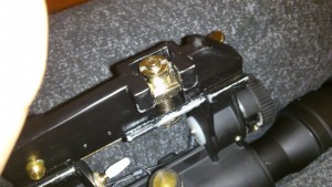

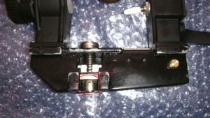

zase pripojuji obrazky na prvnim je odpoved na to jak daleko se dostanu.... na druhem je jen sroubek ve vetsim detailu, jde o to ze to s tym sroubkem me taky napadlo jenze sice tu pojistku stlacim trochu dolu tak ale s tim sroubem nejde tocit... asi budu uvazovat o tom prerbrouseni....
takze nakonec se mi teda podarilo povolit ten sroub, schvalne sem ho povolil vic at tam vjedu najisto ale furt se to zasekava ve stejne pozici....

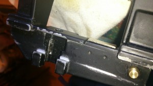

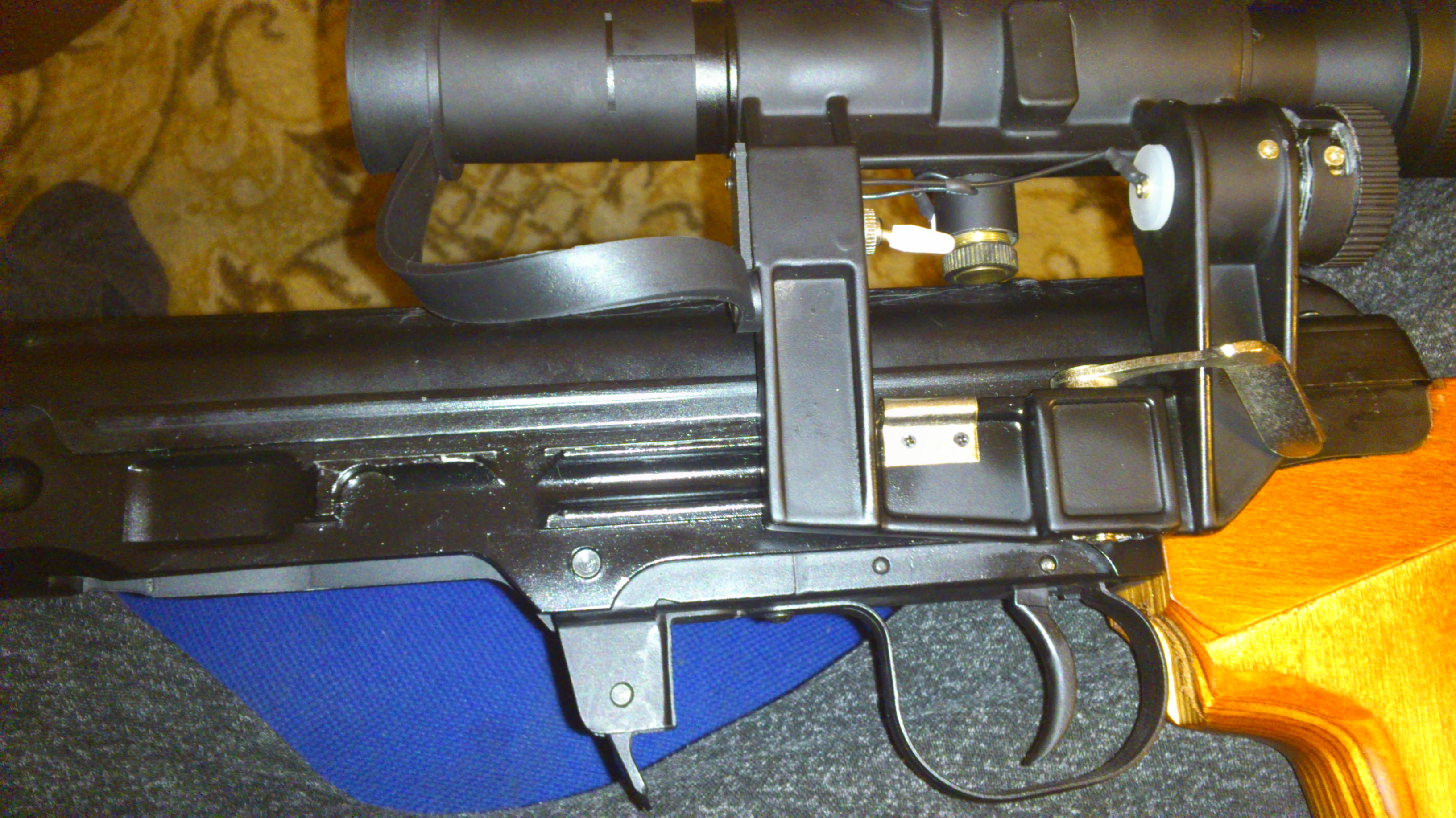

Takze prace je hotova!! .... ale zaprve ten medeny vycnelek sem taky resil ale vzdy kdyz sem to nasunul tak uz byl v liste a jelikoz nic neposkrabal tak sem usoudil ze nezavazi... jinak tedy nakonec sem oddelal zamek a zbrousil (asi docela dost) tu cast kolejnicky kolem zamku a tedy po dlouhem jemnem pilovani a zkouseni se mi to povedlo nasunout!! Potom jen stacilo dobre nastavit sroubem pritlak zamku, aby to fakt drzelo a nekyvalo se to a nakonec to perfektne drzi... na fotografii je obrousena spodni kolejnicka (vyndany zamek) a moje nyni dokonala zbran :) ....
