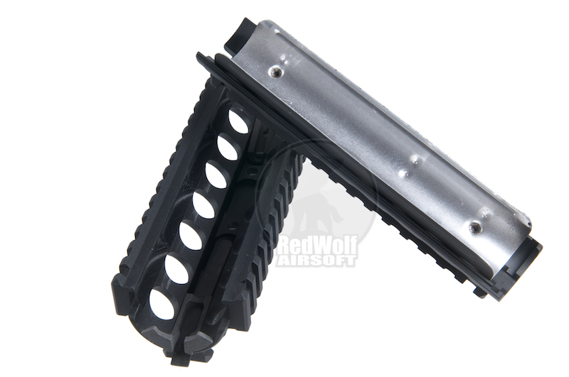

Zmesti sa akumulator o rozmeroch 106 x 36 x 20 mm do predpazbia G&P M4. Konkretne Hyperion G3 CX - 2S 2500mAh/7.4V (25C) ??? Ma niekto skusenosti s touto bateriov.
na vysku se nevejde, zbytek rozmeru by mel byt OK. Hyperion je kalitni vyrobce.

Nový příspěvek Re: Li Pol a vše okolo ...
Tak zmesti nebo ne? Keby som odstranil dust cover tak jo? Pripadne jake upravy na to treba spravit.
v bezne m4 s plastovym predpazbim se vejde aku na vysku 16mm, takze ti chybi 4-5mm, kde to nahnat nevim, jedine koupit jinou aku.
No mal som na mysli tento plech v prepazbi. Islo mi hlavne o bateriu hyperion, pretoze viem ze je to kvalitne aku. Ked budu mit zbran doma proste ju vezmem do obchodu a tam to cele skusim zmerat a nejak to tam nacpat. Jako alternativu mam jeste vybranej aku Kypom 2S 2200mAh/7.4V (25C) rozmery 16 x 35 x 102mm ta by tam mohla vejst, zaujima ma este Vas nazor na tento aku.
Tak jako pozor, pokud máš RIS předpažbí, tak tam nemáš šanci žádnou podobnou baterku nacpat, tam je místa hrozně málo...
A pokud by ses o to náhodou snažil, v žádnym případě jí nesmíš zdeformovat... Jinak do toho předpažbí se nevejde ani s oddělejma článkama?
Jak do kterýho, jak která, jak kdy. Tam už jde fakt o milimetry a chce to vyzkoušet.
