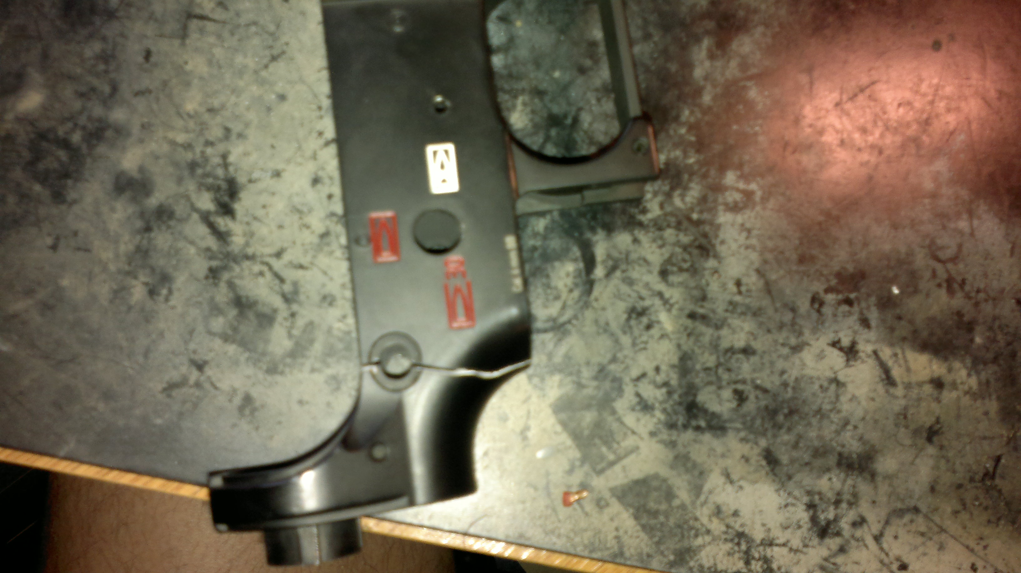

Dobrý den mám podobný problém prasklo mi telo 416ky od umarexu nevíte dováží někdo náhradní díly .Premyslel jsem o svařenì ale nevím zda to vydrží,prasklo to od čepu držící mechabox až dolu díky za odpověd.

tyhle tela nejdou bezne svarovat - roztecou se. mozna tak slepit

A jaký je to vůbec materiál? My cca 7 let zpět svařovali nějaké malé díly na těle G3 od CA a pokud vím, tak drží dodnes. Akorát byl potom trošku problém s opracováním na přesné rozměry.

nejaka obvykle slitina zinku a hliniku
09 dub 2013, 21:08
Příspěvek Re: Výběr nového těla pro M4
povetsinou ZnAL - zinkohlinik ...

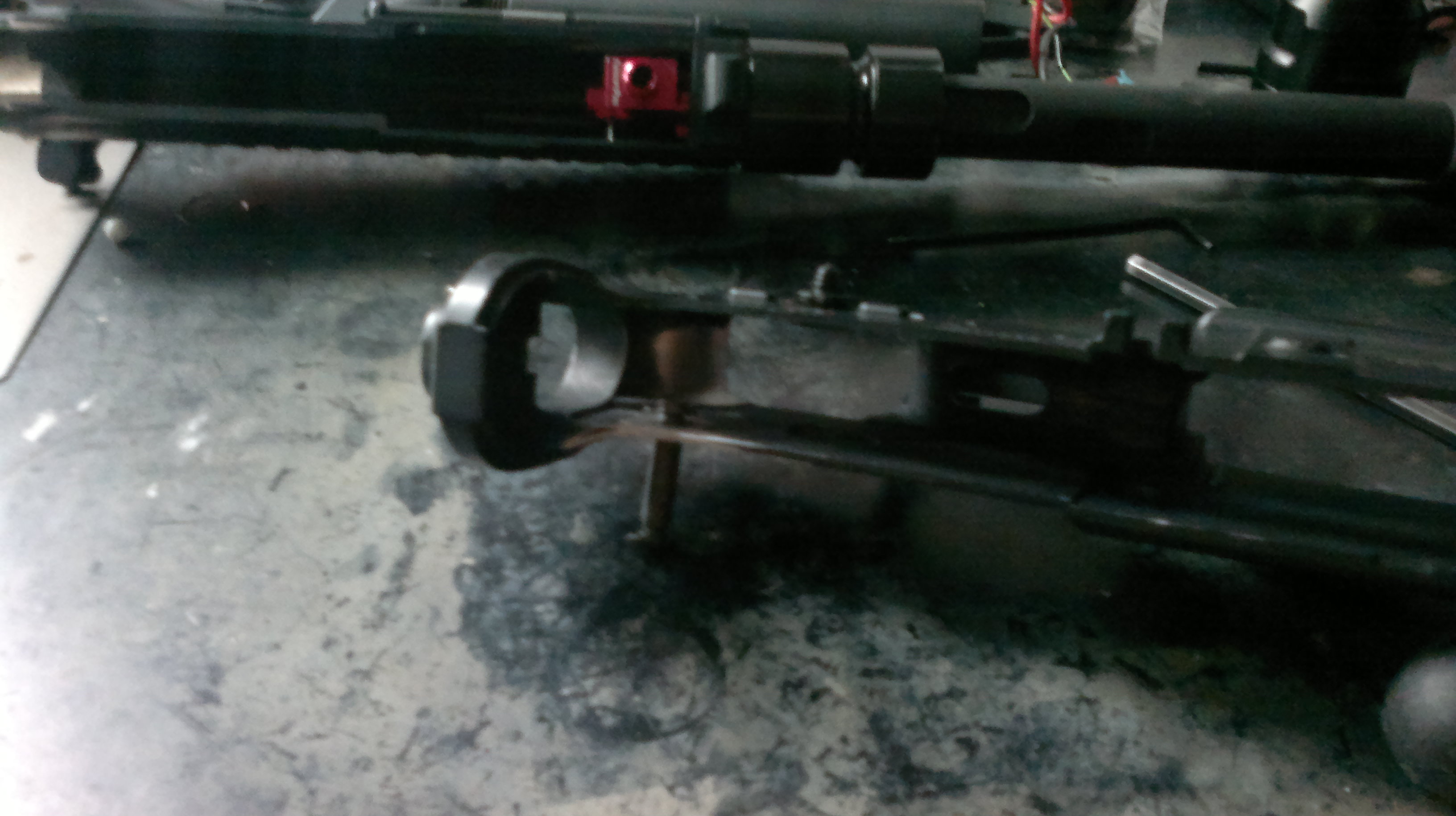

Děkuji všem za odpověd,nakonec zvítězilo svřování a vysledek na fotce.Zkusil sem svařečskou školu(vařil mistr) a snad to bude držet,ale toho pilování a broušeni je docela dost.Ted už jen nástřik.Bohužel jsem si neudělal fotky sváru .Ale do budoucna bych rád nové tělo a neznám dovozce může někdo poradit děkuji.

parada ... cim to varil?

neni to spise zaletovane?

Je to svařené al elektrodou v ochr.atm.
