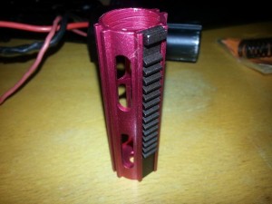

Dotazek, volal mi prodejce ohledne pistu. Omylem pribalili hlinikovy pist s plnym ozubenim a jestli s tim souhlasim - myslim ze by alu nemusel byt spatny i kdyz ma malinko vetsi hmotnost - co vy na to - bohuzel v nabidce sem ho nenasel, tak nemuzu dat odkaz.
Jak se to bude chovat - kdyby mel byt problem, tak ho radeji vymenim za klasiku polykarbonat (aimtop)

Myslim ze to nejak extra vadit nebude, pokud ten kver nema nejak vysokou kadenci..... Ono mezi tim stejne moc velky rozdil neni...

mohol by si nahodit link o ktorý piest ide? pretože piest s hliníkovým telom by som ja osobne vo svojom kvére rozhodne nechcel.
edit : soorry uz vidim ze odkaz dat nemozes..tym padom ak ho nemaju v ponuke by som ho nechcel už vôbec...
11 dub 2013, 21:55
Nový příspěvek Re: Upgrade M16 - PJ16 SR (P&J) - prestavba na dlouhou hlaven
Hliníkovej píst je pozen, ten rozhodně neber, Aimtop bude stoprocentně lepší volba! Hliníkovej píst vyšoupává kolejničky v mechu a zasírá mechabox drobnejma kovovejma pilinkama.

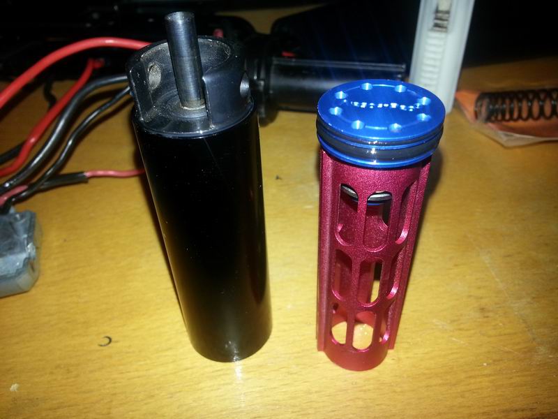

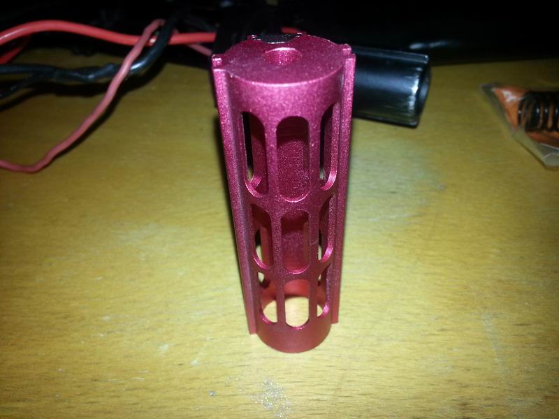

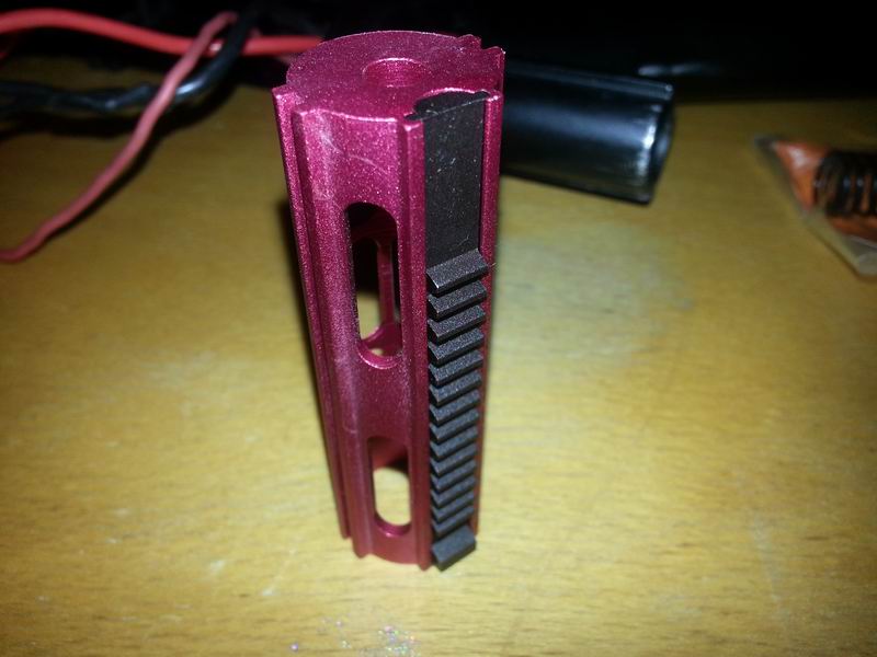

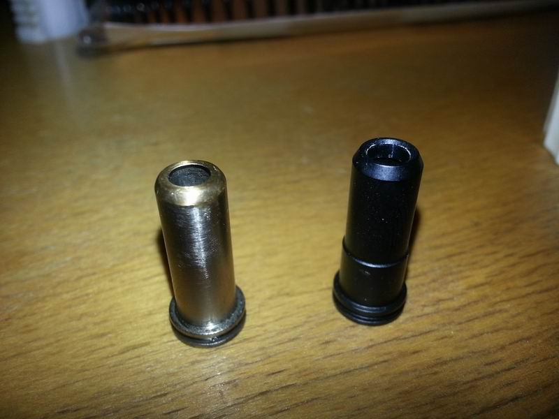

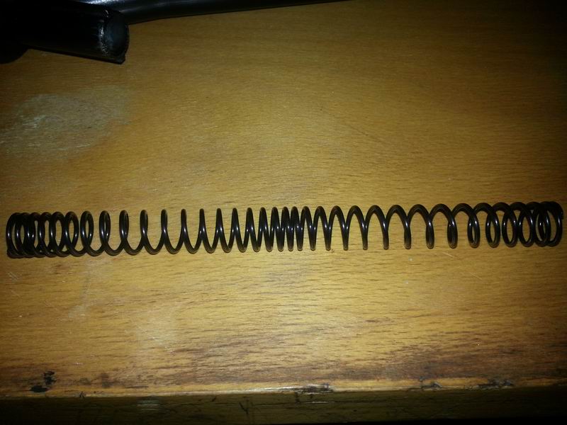

Tak jsem se konecne dostal k tomu kver kuchnout a mam par dotazu. Kdysi se mi jeden manik koukal na kver (zdali neni hop komora vyosena vuci mechaci, ...) a zabrousil mi spicku u trysky. Kdyz sem vybalil vzduchotechniku od airsoftpro (set), tak sme zjistil, ze jejich plastova tryska je delsi nez moje kovova. Bohuzel sem se v tom hrabal vecer ve 23 hodin, tak se mi nechtelo do garaze pro supleru, cili nevim delky. Jaka by mela byt delka trysky do meho kveru? (popis kveru viz priloha) - kupovan jako M16, ale kver ma original kratkou hlaven. Popripade, jak poznat ktera tryska bude lepsi...
Dale se chci optat na pruzinu M130 od airsoftpro, jak tyhle progresivni pruziny patri do kveru - kterou casti do pistu a kterou na trn?
A naposledy pridavam foto onoho alu pistu, rozhodl jsem se, ze ho prubnu a po case to kuchnu a kouknu, jak se pist chova vuci mechaboxu. Vazil sem stary pist a tento ALU, ale bohuzel i s namontovanou hlavou (odpoledne hlavy sundam a prevazim), ale takhle komplet mel rozdil jen 1g (G&P pist s hlavou 30g a tento ALU pist s hlavou airsoftpro 31g)
Jinak pred upgradem sem nameril se stazenym hopem na origo pruzine 128m/s a s nastavenym hopem 124m/s ustovky, po vymene hlavne sem se dostal se stazenym hopem na 120m/s (ale nedaval sem teflonovou pasku pod hup gumu a pouzil sem zatim starou gumu, ted pri upgrade budu davat novou gumu - cili guma byla vytahana na starou hlaven) - to jen pro predstavu, ze kovova instalovana tryska asi neni kratka...
Test hlavne:
Dal sem kulicku do hlavne (origo i nove) a zmeril, za jak dlouho vypadne, nez projede nasvislo celou hlavni, jelikoz je nova hlaven delsi, tak sem vysledky prepocital na stejnou delku:
Origo hlaven: 6,58s
Nova hlaven: 8,1s
Samo je to nepresne mereni, ale nekolikrat sem ho opakoval se stejnou kulickou (kule pouzita 0,25g guarder). Kdyz sem pouzil jinou kulicku, tak u nove hlavne sem se dostal i na 11s

Foto ALU pistu

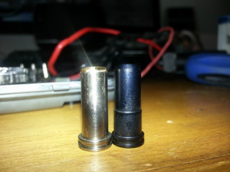

Lepší trysku zjistíš tak, že zkusíš obě a porovnáš úsťovky. Brko se dává hustší částí na trn, jak už tady bylo xkrát řečeno.
Tak prvni test se nezdaril - pruzina je asi moc dlouha (je pro AEG a SVD) a stlaci se na max a konecna, nevypusti pist
Cili bud z origo trnu sundat lozisko, nebo zkratit pruzinu

Takze prvni postrehy. Ustovka dneska na akci se pohybovala mezi 105-115m/s (meril sem ji rekneme po kazdym navratu na zakladnu, zdali si to nekde nesedlo. S kratkou vzduchotechnikou sem mel 125m/s (se stazenym hopem 128m/s). Cili asi zkusim vymenit trysku za tu airsoft pro co byla v setu, zdali se to projevi. Kdyz ne, prubnu jeste origo pruzinu z kveru a kdyz ani to nepomuze, tak vratim zpet kratkou vzduchotechniku a tenhle airsoft pro set hold pude do sveta - na kratky vzduchotechnice sem mel onu zabrousenou trysku co je kratsi nez origo plastova z airsoftpro vzduchotechniky, proto sem ji opet pouzil, protoze behala skvele.
Jinak M130 pruzinu sem musel zkratit o 3-4 zavity - ma 35zavitu, kdezto origo 30 a kdyz sem udelal test co tu nekde radil Jeff (pridelat trv na prkynko a nasadit pruzinu a na to pist a stracit, tak sem s airsoftpro M130 pruzinou pist uplne opravdu nezatlacil - chybeli tak 3mm) - diky loziskum na obouch koncich. Neni mi jasny, proc nedelaji pruziny na pouziti s loziskama a bez, nebo sem si aspon nevsiml
To je prostě potřeba odladit, nemůžeš po jednom pokusu prohlásit, že to neběhá a že to pošleš do světa. Případně zaplať někomu, ať ti to složí, pokud na to nemáš čas/nervy/náladu sám ;-)
S tou pružinou se to má tak, že to prostě někdy takhle nesedne, ve spoustě dalších případů naopak není problém. To jsou prostě airsoftový kvéry, co kus to originál, nemůžeš čekat, že to naházíš dohromady a ono to bez problémů pojede.
