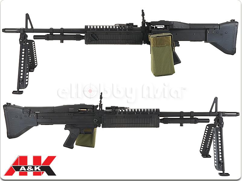

Nový příspěvek upgrade kulometu M60 VN A&K Vietnam era Airsoft
zdravim
tak jsem projizdel net i tady forum a nenarazil jsem bohuzel na zadne prispevky tykajici se mozneho upgrade pro kulomet M60 VN A&K.
muze se nekdo prosim podelit o sve zkusenosti?
diky.w.

Má to 249 mech protaženej vpředu, takže je potřeba delší tryska....
Jinak by to měla bejt 249ka -takže upgrade je napohodu jen asi tu trysku bedeš muset nechat udělat - guru bude dělat na zkázku...

Mám několik otázek
1)Jak je dlouhá tryska?
2)Dá se hopkomora pro 249 použít i pro M60?
3)Délka hlavně (teorie hovoří 550mm), ale?
"Krtek"

jakuza: tryska ma delku 35mm
http://airsoftpro.cz/eshop/product_info ... cts_id=875
pokud se ji rozhodnes vymenit doporucuji vymenit rovnou celej vzduch. na originalni hlave lip tesni cinska tryska, nez aspro. (alespon v mem pripade to tak bylo)
stejne tak vzduch co se tvari jako nbu neni nbu, neb ma rozmer klasicke vzduchotechniky. mohu hovorit pouze o mk.43 a ty maji delku vnitrni hlavne 460mm.
warry: odpoj redukci kadence a zapoj lipol 11.1 3500.
ne neda komory jsou si sice dosti podobne, ale uchyceni do vnejsi hlavne je u m60 jine, komora samotna je delsi. hopkomora i mechabox!! jsou jine nez v m249 hop komora me prisla jako vcelku dobra, s cim je treba potreba si hrat je delka pritlacneho valecku, ktera je v originale moc kratka a zbran tak nechce hopovat. jednoducha operace systemem dodo (dodelej doma) na cca 20minut.
btw v jinem klubu se rozebirala cena kulometu z druhe ruky. ja svoji m60 pote co sem ji mel cca dva roky prodal za 8000kc, takze musim rict ze zbran si svoji cenu skutecne drzi... upgrade co sem pro ni mel nachystany sem nakonec nemonotval (ale pridal sem ho pri prodeji), jen sem vymenil hop gumu za guarder silikonovou, hlaven za kmhead a 150gd pruzinu. s touto konfiguraci me "porkie" slouzil bez poruch s uzasnou kadenci a s nabehem cca 50.000bb
pri zpetnem pohledu musim rict ze je to uzasna zbran se kterou sem si uzil spousta krasnych zazitku, presto ma par konstrokcnich chyb- predevsim neustale povolujici se sroubky drzici predni a zadni cast tela. samovolne otvirajici se natahovani zaveru(necistoty hup do tela!) a ne uplne snadny pristup k prepinaci nataceni kuli na zasobniku a samostatne uchyceni zasobniku obecne. (doporucuji prisroubovat napevno k telu) a jak uz bylo receno ne moc dobre dilensky zpracovany hop, nastesti velice snadno opravitelny. (vymena hop gumy by mela ostatne byt prvni veci co se s kulometem provede ihned po porizeni), dalsi vec co doporucuji je vlepit do schranky na naboje izolacni vrstvu molitanu cca 1cm silnou. pomerne vyrazne se utlumi "rachtani" kulicek uvnitr.

Tak jsem neodolal a pořídil jsem si M60E4, ale chtěl bych udělat určitý upgrade a to tak, že by jsem podle potřeby měnil pružiny. Jednalo by se o použité pružiny: M130 a M150. Chtěl bych vyměnit i vzduchotechniku a pár dalších věcí, ale potřebuju poradit, zda jsem se rozhodl pro ty správné díly.
Můj návrh je takový:
Hop-up guma Guarder - http://airsoftpro.cz/eshop/product_info ... cts_id=533
Set vzduchotechniky - http://airsoftpro.cz/eshop/product_info ... cts_id=665
Tryska - http://airsoftpro.cz/eshop/product_info ... cts_id=875
Píst - http://airsoftpro.cz/eshop/product_info ... cts_id=200
Kola - http://airsoftpro.cz/eshop/product_info ... ts_id=1883
+ pružiny M130 a M150 a samozřejmě akumulátor - Turnigy 2200mAh 3S 25C Lipo Pack.
Potřebuji vědět, zda je tohle dobrá volba nebo by jste použili jiné díly.
Předem díky za rady...

Zdravim s mojou M60 som robil nejake tie testy, a velmi som sa nepotesil.
Mam Mk43, avsak mierne som ho upravil do podoby M60E3LONG takze don poputovala dlhsia vonkajsia hlaven a 560mm vnutorna hlaven.
Samozrejme vymenil som hop up gumu, pritlacny valcek, pretesnil som hlavu valca, vymenil hlavu piestu a utesnil ju, takze ak zapcham prstom trysku, nedokazem zatlacit piest do valca (peruje)
S takouto konfiguraciou som vymackal z pruziny guarder M130 len 124m/s s 0,20BB a s pruzinou SHS M130 125m/S a pruzinou airsoftpro M140 som dosiahol 135m/S
To ze som nedosiahol ani menovity vykon pruziny ma stvalo, a tak som kupil trysku airsoftpro NBU, NBU hlavu valca, hlavu piesta. Po instalacii tohto upgradu FPS este kleslo pri vsetkych pruzinach cca o 1-2m/S
Chcem sa preto opytat ci mate podobne skusenosti?
Predpokladam ze je to sposobene tym, ze mechabox M60 ma dlhsi pracovny rozmer v ktorom sa stlaca pruzina (160mm oproti mechaboxu AK74 ktora ma 140mm) takze pruzina sa nestlaca uplne tak ako pri inych AEG.
Alebo robim nieco spatne? .. za vsetky odpovede vopred dakujem.
