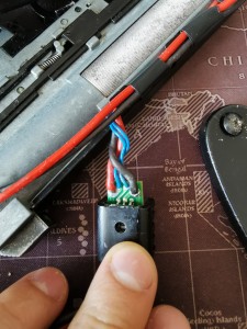

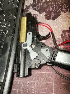

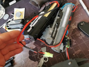

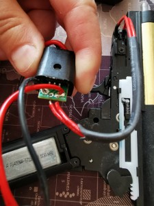

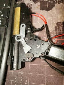

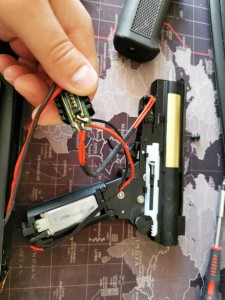

Zdravím, měnil jsem mechabox u AK - https://airsoftpro.cz/cz/dily-zbrani-up ... qqcsfXcP_s
Ten původní co tam byl měl napájené 4 kablíky na tištěný spoj, od spouště šly 2 modré na tištěný spoj do 2 prostředních pozic a pak černý a červený od motoru na krajní pozice.
Ten nový jen konektor se 2 zavedenými kabely, červený od motoru propojený ke spoušti a dál od spouště do konektoru a černý přímo do konektoru.
Přepájel jsem ten nový mechabox na tištěný spoj tak, jako byl zapojený ten starý, první 3 výstřely v pohodě, pak jsem to umístil do zbraně a při vystřelení to dělá takový divný chrčivý zvuk na začátku, jako točení servomotoru, ale dost hlasité zkusil jsem vytáhnout ven a je to pořád to samé.
Čím to může být?
Přiklkádám fotky stříbrný je starý mechabox, černý je nový a tady je video - https://youtu.be/ZbIKf7phvHA
Předem díky za ochotu.

09 srp 2020, 17:25
Nový příspěvek Re: AK - výměna starého mechaboxu za nový - jiné konektory
Povoľ si prítlak motoru.
09 srp 2020, 19:13
Registrován: 09 srp 2020, 16:41
madafaka píše:
Jak? Je to moje prvni zbran a teprve ji davam dokupy, kamarad mi radil jak to dela u jeho ale u tohole je to uplne jine..
09 srp 2020, 19:22
Mrkni sem, poprípade pozri podobné návody.
https://youtu.be/1PEEfe_GG-4?t=49
09 srp 2020, 19:31
Díky moc, vyzkouším, jeste jedna hloupa otazka, ta mala, trojuhelnikova soucastka patri kam? :D
117314244_590020261684549_5982816036089664627_n.jpg [ 185.34 KiB | Zobrazeno 10175 krát ]
117445243_349032649456645_3552907689201605485_n.jpg [ 1.03 MiB | Zobrazeno 10175 krát ]
117444631_677014203157524_7446110730051853474_n.jpg [ 1.58 MiB | Zobrazeno 10175 krát ]
09 srp 2020, 20:33
Už vše vyřešeno, ještě jednou díky :)
