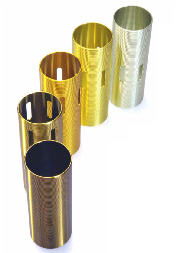

Prečo je vzduchový valec s dierov na týchto krátkych zbraniach?
Googel mi nepomohol. Ak by som predĺžil hlaveň na 200mm mal by som už vymeniť valec za plný? Bol by rozdiel vo výkone(dostrele) pri valci s dierou?
Má to čo dočinenia s tým že vraj pri plnom valci by mi guličky vcuclo nazad či čo? (toto som niekde počul, veľmo som to nepochopil ako to bolo myslené)

ve valci je dira, protoze hlava pistu tesni az za ni a tak ma valec mensi objem nez valec bez diry. Je to z toho duvodu, ze musi byt spravny pomer nezi objemem vzduchu jdouci z valce do hlavne.
Pri plnym valci ti sice kulicky nepujdou dozadu, ale kulicka opusti hlaven driz nez pist dojede uplne dopredu. timto se zvysi zatizeni mechu, snizi ustovka (nevyuzijel potencial vzduchu) a vetsi rozptyl kuli, protoze je zbyvajici vzduch z valce mirne rozhodi.
takze na 200mm hlaven valec nemen. Jsou jsou docela velike tolerance pro objem valce, proto neni treba menit valec za mirne vetsi objem, nema to temer zadny vyznam

ale nedá my to neopýtať sa :-) aká dĺžka hlavne vyžaduje výmenu deravého valca za plný valec

plny valec se pouziva od delky hlavne 450mm.
valcu s dirou se vyrabi vic druhu - dira je ruzne daleko ve valci. Viz foto

nechcem sa s vami tu vôbec hádať na to mám veľmi málo skúseností, ale do tej mp5k chcem dať hlaveň s UMP-čka dlžka 240mm.
pozrel som na nete a valec má UMP plnú možno je inde pes zakopaný (slabšia pružina alebo, motor alebo niečo také) to neviem ale je tam plný valec.

Pružina ani motor na to nemá vliv, ale možná to je divně nafocený (díra je u spousty válců jenom jedna, tudíž to z druhý strany nemusí bejt vidět), nebo to má válec s výbrusem (část válce má zvětšenej průměr). Každopádně na tuhle délku hlavně patří válec s dírou.

doplnim griffona, ze na to muze i vyrobce kaslat a dat plny valec na kratkou hlaven. Ale to neznamena, ze to tak je spravne

presne tak viz SRC kvery a praskani mechu ... =)
