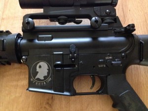

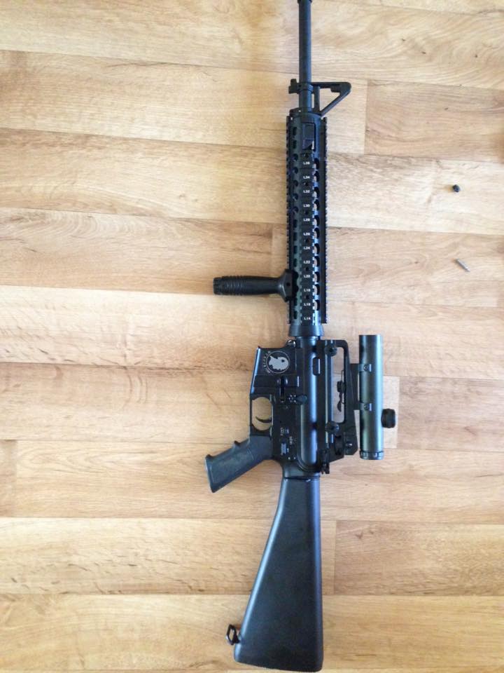

vlastím M16 od firmy PJ. Jediné co z PJ zbylo je tělo. Zbraň je komplet upgradovaná. Jediné co je původní tak je hlaveň. Proto prosím o radu jakou hlaveň zakoupit pro co největší přesnost. Pružina je ve zbrani M140. Vím, že už se to zde rozebíralo co nejvíce ale všiml jsem si, že jsou tady velice rozdílné názory na značky a poté také na správný průměr.
Poté bych chtěl poradit jakou Hop-up komoru a gumu k dané hlavni + správnou gramáž kuliček.
Na závěr bych chtěl poradit ohledně baterie. Mám ještě starou NiMh 9.6 V a chtěl bych přejít na Li-polku. Nějak jsem se dočetl. že při silnější pružině bych měl jít rovnou do 11,1 V. V tomto mám trochu bordel tak prosím o potvrzení nebo vyvrácení tohoto tvrzení :)
Díky moc za trpělivost :) :D
Přikládám (vnější) fotky mé upravené M16
