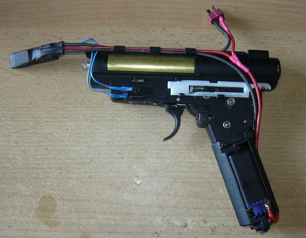

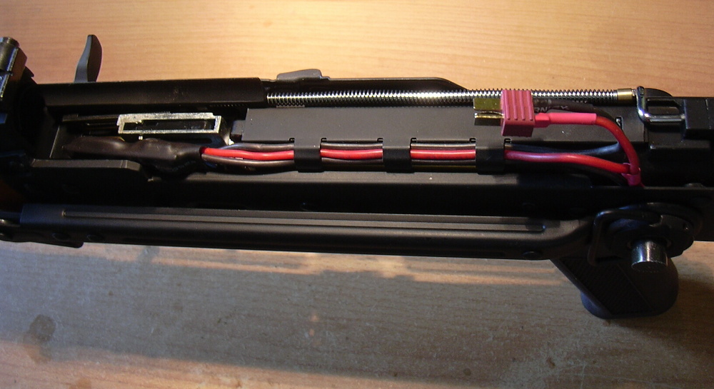

Autor:  Jeff [ 10 dub 2015, 06:04 ]
Předmět příspěvku:  Re: Kabelaz a mosfet do AK74 (vedla komory)
tento typ kabelaze delam bezne a dobre to funguje viz foto u meho prispevku s aktivni brzdou vedle hop-up komory
aktivni brzda 2.JPG [ 176.82 KiB | Zobrazeno 17556 krát ]
aktivni brzda 1.JPG [ 303.65 KiB | Zobrazeno 17556 krát ]
