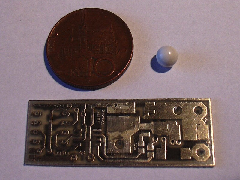

foto teto finalni prototypove desky je v priloze. finalni verze bude mit samozrejme zelenou nepajivou masku s prokovenymi otvory
dps.jpg [ 93.71 KiB | Zobrazeno 60623 krát ]
