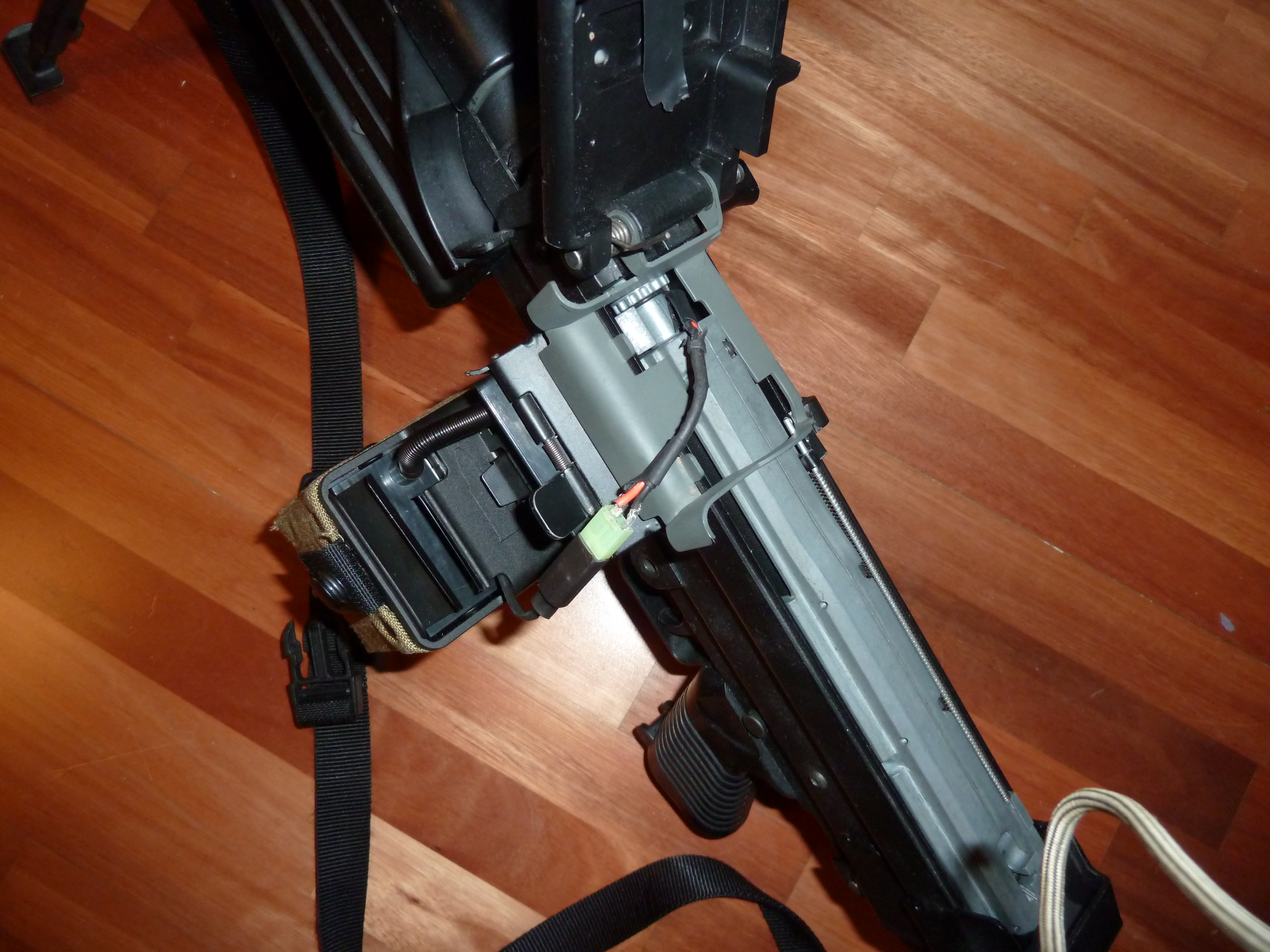

Poznámka: Prostor na baterii - v předu uložena procesorovka
L1020001.JPG [ 4.18 MiB | Zobrazeno 38736 krát ]
Poznámka: Spojení se zásobníkem
L1010999.JPG [ 4.56 MiB | Zobrazeno 38736 krát ]

to dotaceni zasobniku mas napojeny primo na hlavni spinac zbrane, resp. motor, a odporem jen snizujes napeti co jde z baterie k motorku zasobniku?

Zásobník je napojen na vodiče k motoru a odporem jen snižuju napětí. Kupodivu to funguje naporosto bezchybně (nevystřelím jediný ránu na prázdno). Ale původní spínací káblík je jen smotaný uvnitř a tlačítko je drženo plastovou svorkou. A koupil jsem drát co se nasazuje na 9v baterie a ten je napojen na konektor baterie v zásobníku. V bužírce co jde ven ze zábníku jsou dráty a odpor. Jestli máš zájem o návod jak MAG i standardní zásobník vylepšit mohu ho klidně napsat.

jinac ja to mam delany ze mi pri stisknuti spouste v zajistenym stavu jen dotaci a rpi odjisteni dotaci a strili ... (mam tam druhej mikrospinac porimo ve spoustaku) skousel jsem napojit spinani zasobniku na mikrospinac zbrane, ale spinal se pak mosfet zasobnikem ... ale dat to na motor me nenapadlo, to je celkem vychytavka a velmy jednoducha vychitavka =)
ja to nakonec udelal jak jsem psal, a diky tomu vynalezl bonusovou funkci dotaceni v zajistenym stavu, coz se muze hodit ...

Tenhle mod zásobníku je dobrej v tom že nepotřebuješ baterie. A vzhledem k tomu že zbraň dává kolem 8.5 V (1-2 A) stíhá dotáčet naprosto bez problémů. Jediná nevýhoda je že ho musíš natočit externí 9 v baterii a pak připojit ke kulometu, nebo rovnou připojit a 5 s střílet na prázdno
