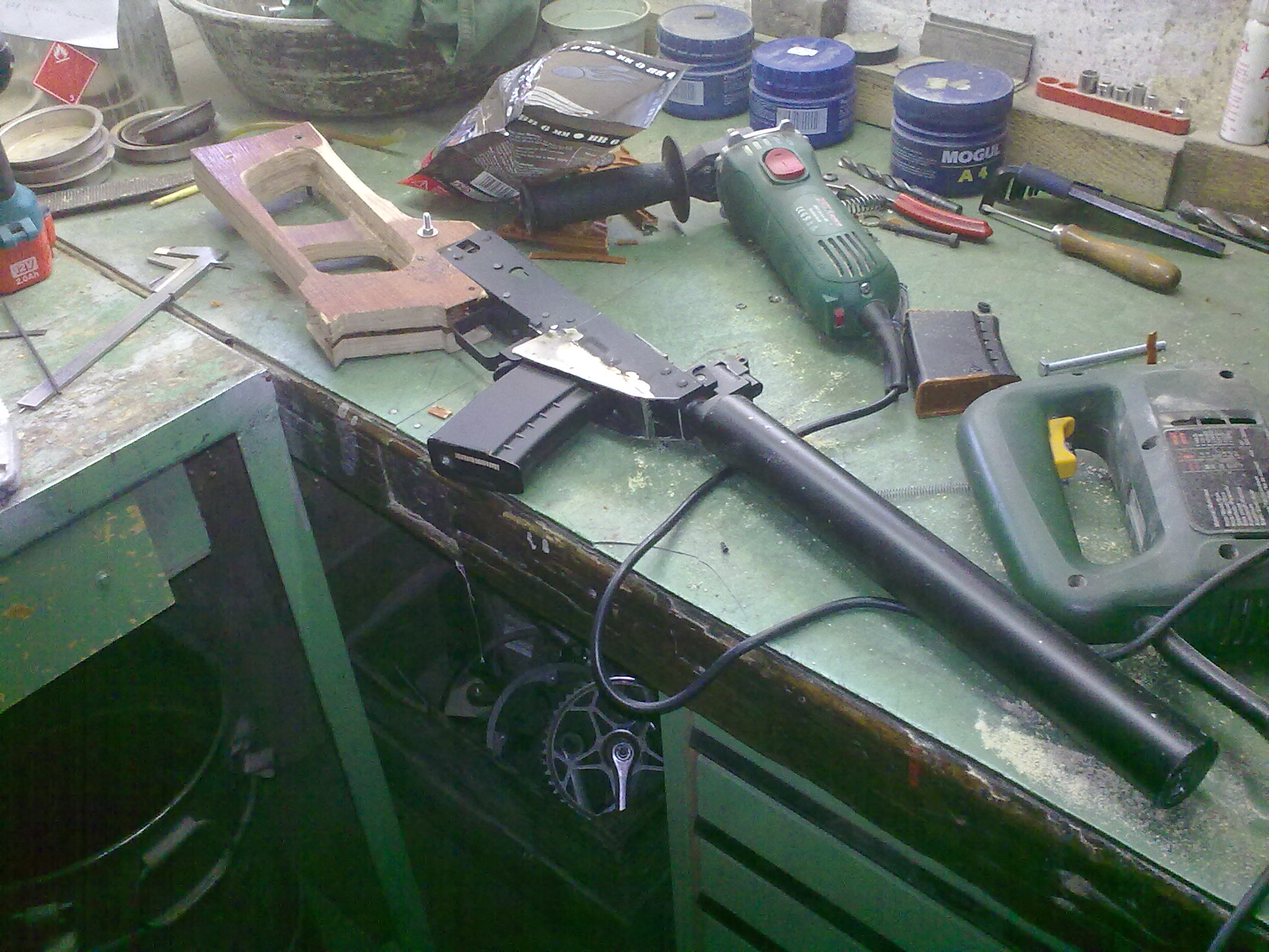

Tak tady máš další postup úpravy těla. Už to je skoro hotové jen to chce ještě kit a zavařit dírky a tělo bude hotovo.
DSCN1540.JPG [ 1.4 MiB | Zobrazeno 29218 krát ]
24 zář 2011, 17:14
ty hele chlape jestli to dotahnes do finalni verze byl bys ochotnej vyrobit jeste jedno telo ? :wink:
24 zář 2011, 20:15
A já mám jednu technickou :) Čím si to k tomu tělu vařil a na kolik ? Byly nějaké problémy ?

Bohuš: Mám to z normálního plechu, svařit to šlo bez problémů svářečkou na CO2 myslím.

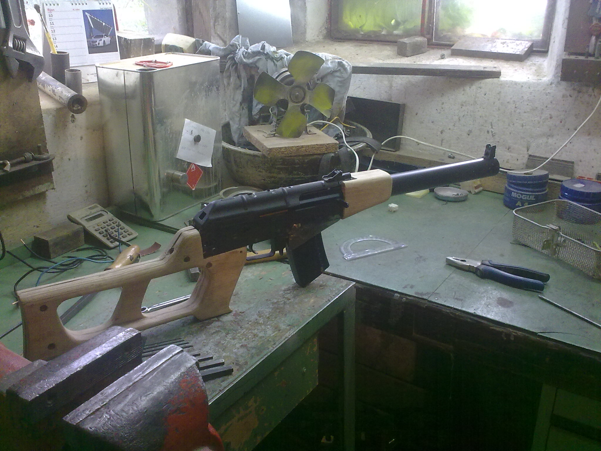

Tak tady je můj Made in Home Real-Cap zásobník na 15BB, reálná VSS ho má myslím na 10 nebo 20 nábojů, já mám něco mezi. Točák jsem předělal na tlačák :D
Foto923.jpg [ 458.35 KiB | Zobrazeno 29127 krát ]
A tady je fotka z hrubé kompletace:
Foto924.jpg [ 583.99 KiB | Zobrazeno 29127 krát ]

Chtěl jsem se zeptat, tu hlaveň budeš ještě nějak zkracovat? Protože se z těch fotek nemůžu zbavit dojmu, že je nějaká moc dlouhá, ale možná to jen zkresluje :)
26 zář 2011, 07:56
Ono se ti to zdá, protože tam ještě není to předpažbí.

Díky,ještě doladit a jde se střílet :D ještě čekám až mi přijde zásobník z AS Pro.
Foto962.jpg [ 517.45 KiB | Zobrazeno 28956 krát ]
Až budu při penězích tak koupím nějakou optiku a potom i nějaké to upgrade :)

Takže povrchová úprava je zcela dokončena, všechno je zapojené, napoprvé to nechtělo brát kuličky ze zásobníku, ale pak se to rozjelo. Teď čekám na Neděli kdy to půjde do ostré akce, tak uvidím, jestli se to nerozsype :D
