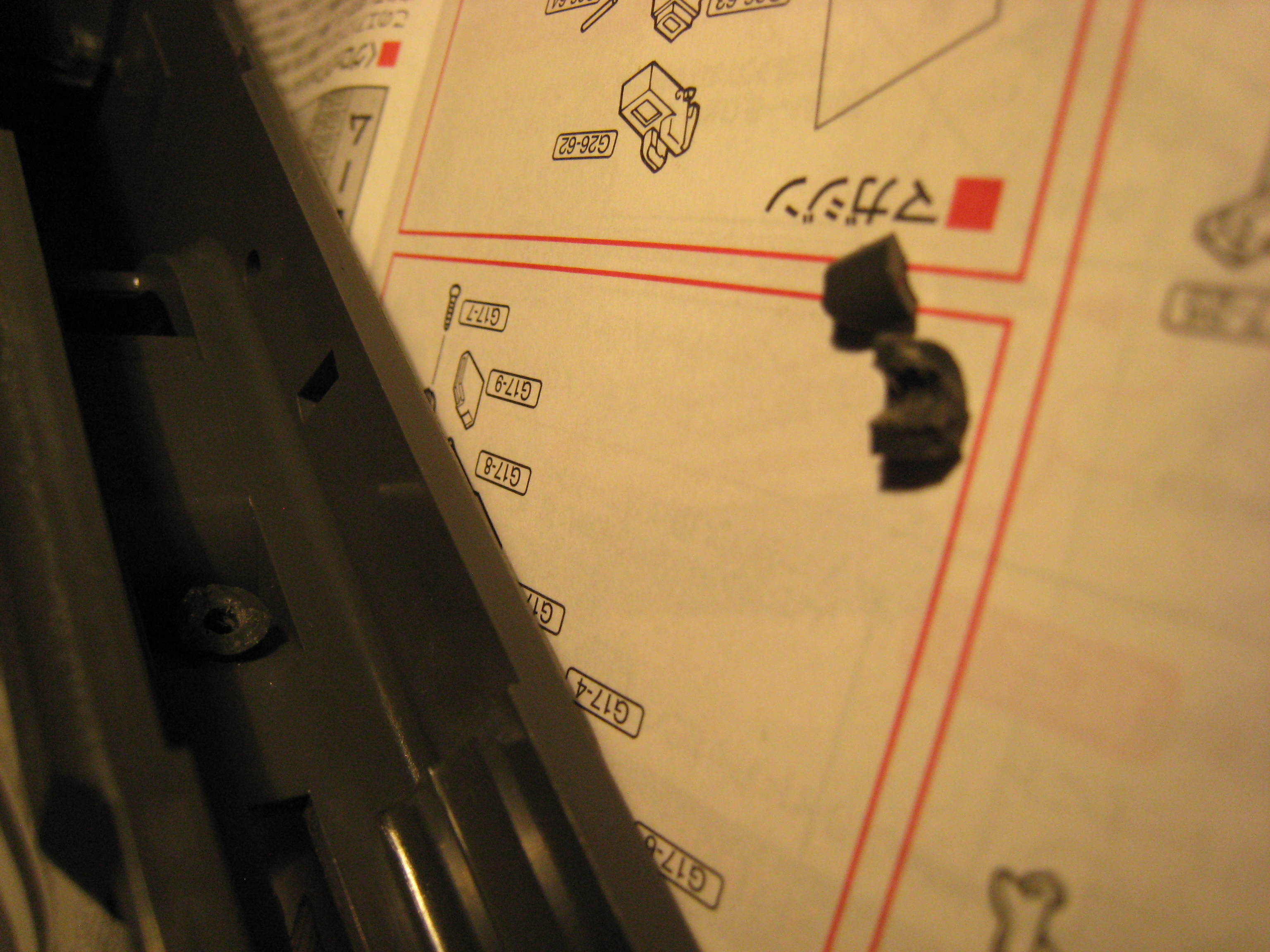

Já jsem u dnes svého glocka zaznamenal tyto nekalosti :cry: Opravdu mě to zklamalo :? Nemá nastříleno ani 7000BB se 134A a už tam je tohle(nikterak jsem surově nedotahoval šrouby..)No, kdybych se do toho nehrabal, tak otom ani nevím a určitě by to drželo pohromadě i takto! Hold Marui "Dokud se do ní nehrábneš, šlape roky" :) co nevydět objednám OD tělo od Guarderu(stejně už jsem o něm dříve uvažoval) naštěstí ho vyrábí...Tak vám sem můžu napsat info a pár fotek ;-)
IMG_4993[1].JPG [ 2.72 MiB | Zobrazeno 32230 krát ]
IMG_4994[1].JPG [ 2.63 MiB | Zobrazeno 32230 krát ]
IMG_4995[1].JPG [ 3.17 MiB | Zobrazeno 32230 krát ]

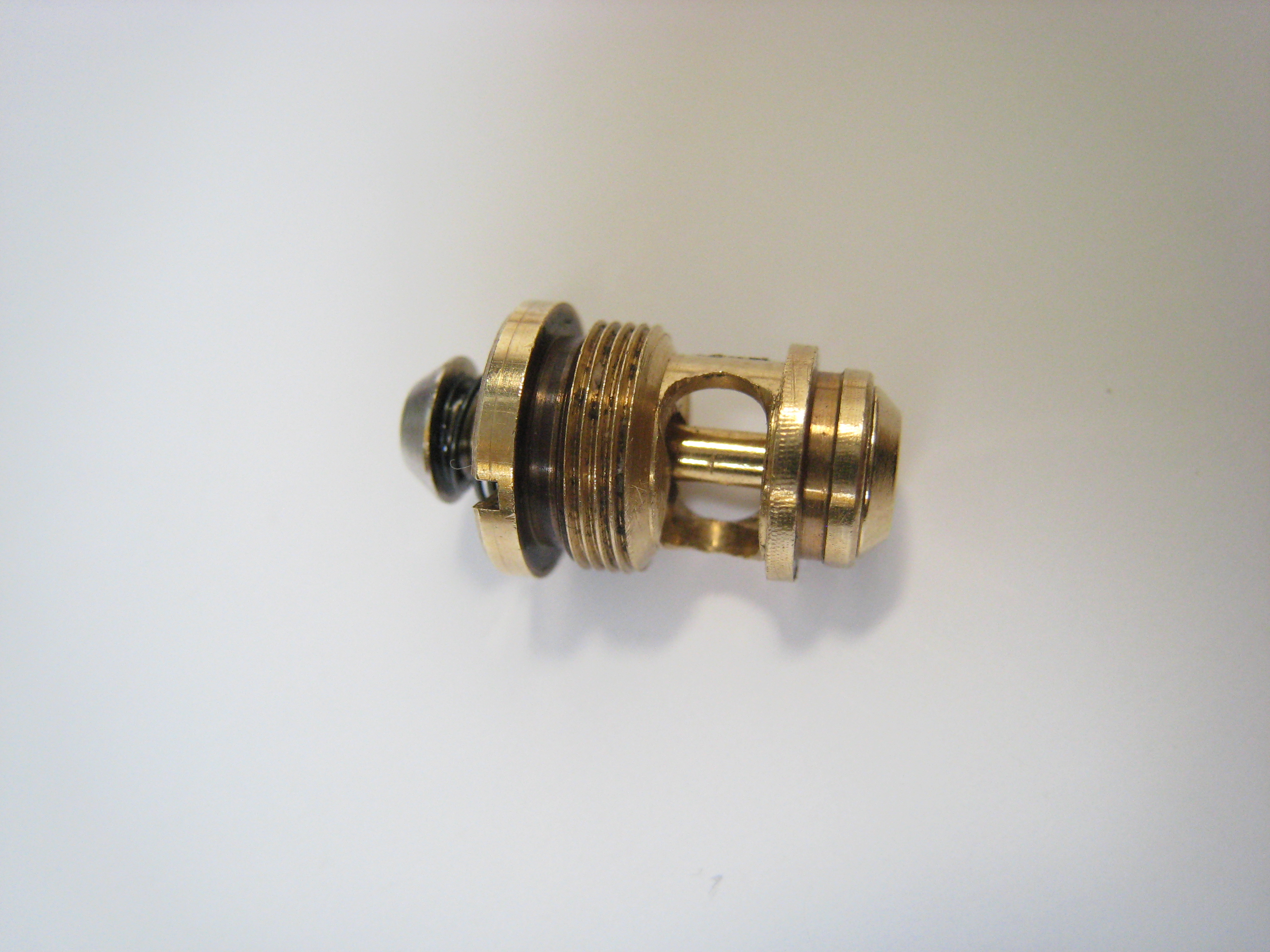

Mimojiné se mi podařilo doslova upilovat a tím zpřístupnit průchod plynu u origo TM ventilu
A nasměrovat ho v Zásobníku tak, aby ůstil přímo hore.Myslím si, že je taky důležité, jak je pootočen... :)
Viz foto:
IMG_4984[1].JPG [ 2.26 MiB | Zobrazeno 32230 krát ]
IMG_4991[1].JPG [ 2.51 MiB | Zobrazeno 32230 krát ]

Tak řešení to určitě má, otázkou je zda jde použít v prvním případě delší šroub + použití vteřiňáku a pilin a znovu převrtata díry a pak teprve použít šrouby...
no jinak moc dobře řešený to není...

Kup kovovej závěr s vnější hlavní od Shooters Desing (tenkrát to byl nejlevnější set - asi 40USD) a máš po problémech.

Sehnal jsem vhodný závitník pro nový ventil, akorát díky tomu, že i zásobník je z másla, tak se nový závit okamžitě vydrolil :D. Řešení tedy bude jiné. Závit pro ventil vyvrtám do 6mm mosazné kulatiny a tu našroubuju do zásobníku, kde zvětším díru a udělám M6 závit. Každopádně stejně jsem pro jistotu objednal jeden pořádný Maruiácký zásobník (v chromu :D).

Nadtím už dlouho uvažuji...Nicméně s jeho koupí nezregeneruju prasklé závity v TM těle :)

Ah, jsem si nevšim že je to zlomený i v těle. Tak to bych asi jednoduše koupil origo tělo od TM, to seženeš za pár šupů. A nebo vzít celej set od Guarderu i s tělem, na WGC ho měli občas v akcích asi za 70USD, což je super cena

divím sa že to nerobia so zalisovanými kovovími závitmi..jeden z dôvodou prečo som sa vzdal myšlienky na five seven ..našiel som na nete podobné fotky 8-/ chvalabohu na glocka je plná riť príslušenstva 8-)

Já to asi komplet pohnojil...
Střílí to ok. Schockbuffer jsem nakonec udělal z benzínové hadičky...Pruží a drží tvar...Lepší kousek hmoty jsem už fakt nesehnal :) Vyměnil tělo za GD... Ale pokazil jsem asi to, jak jsem sbrousil tu těs. gumičku pístu... :-/ Protože mi to vždy po prvním výstřelu !od zandání zásobníku! hází nesmyslně malej Blowback a cca o pět m/s menší rychlost...Zásobníky mam dva a oba jsou upraveny na ventilu pro průtok plynu... Tak nevím, čím by to mohlo jiným být...
Střílím s Ultrairem a 0.25g GGčkama a dává mi to cirka po prvý 75m/s a dál 80m/s
15 led 2013, 22:28
