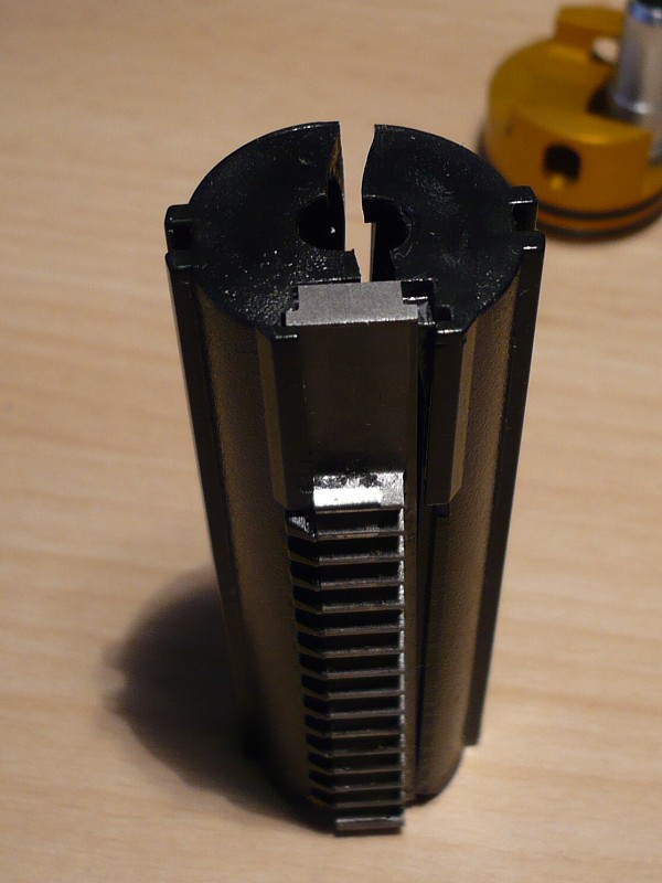

Tak abych to uvedl na pravou míru.
Ty dva písty na fotce v mém předminulém příspěvku:
Klasický (16 zubů) s tím červeným vypodložením je od zaniklého Powerupgrade
Delší (19zubů) je původní od Army
Já ve zbrani mám v současné době bílý píst od SHS. Pro jistotu přikládám fotku. Někde jsme se nepochopili a já bych nerad někoho uvedl v omyl.

ten power je jasnej, o tom zadna, ale ARMY zaklady jsou bily - jak to shs, tohgle vypada fakt na GG, koupils tu zbran jako novou, nebo z druhy ruky?
protoze to by pro me byla velka novinka =)
jinak na ten shs pist bacha, us sem jich videl mraky prasklejch - jakoze se prolomil hreben
03 lis 2014, 21:09

Zbraň jsem koupil novou z BASu. Někdy na konci roku 2007.
Mě osobně zas přišlo divný, když jsem viděl bílý... :D
Jinak o nebezpečí prasknutí pístu vím jak jsem již ostatně psal:
Tací píše:
Celokovový zuby jsem nechtěl, protože jeden píst se všema kovovejma zubama už mi praskl (nebyl to SHS), jelikož toho plastu co to drží pohromadě tam kvůli tomu ozubení moc nezbyde, ale jinej nebyl zrovna skladem.
03 lis 2014, 22:12

Aha tak to mas nejakou rannou serii, to je prvni elko se zakaldnim cernym pistem co sem videl, jinak vsechny s bilim (a to treba 15 + .. =))
nn jde mi primo o ten SHS, ty sou fakt nic moc, dal bych raci CA co se dava do sr25, stoji kolem 400,-
