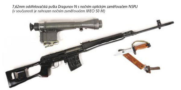

Ne, na AK74 je stejnej bajonet jako na SVD - problém je fakt v marujce, nemá tam to osazení jak má být, jak mi hoši z Japu napsali, záměrně! Čínani /AK, STTI, Warrior a jiný/ to mají OK!
aks74.jpg [ 16.67 KiB | Zobrazeno 15043 krát ]
7-62mm-odstrelovacska-puska-vzor-63-dragunov-04.jpg [ 23.36 KiB | Zobrazeno 15043 krát ]

Kitnik Vzhledově možná stejní ale prakticky na SVD je jinej. Pochop já to nemám z obrázků ale z prakce.

Jo, jinej by měl být, nicméně zaměnitelnost bodáků (upínání na hlaven AK system) zůstává. Obrázky jsou mimochodem jen na dokreslení. Kompatibilita bodáku ověřována na reálným SVD. Mimochodem střelba z týhle zbraně je fakt zážitek. Origoš SVD jsme měli doma i s bodákem - než byly potřeba prachy na barák... Ono když ti v trezoru leží několik desítek tisíc pro který nemáš využití (veřejných střelnic pro dlouhý kulový zbraně, navíc s optikou, fakt moc není a chodit na kance s svd mě nebralo.... Takže za ty roky jsem si střelil max 5x!) tak to člověk začne brát jinak než jen jako jeden svůj splněný sen...
A softovej kalach i svd je dobrý kompromis pro člověka co má tyhle kvéry rád... Bodák jsem si k tomu soft svd sehnal nyní z Ruska a přijde mi stejnej jako sem kupoval kdysi s origoš sVD...
