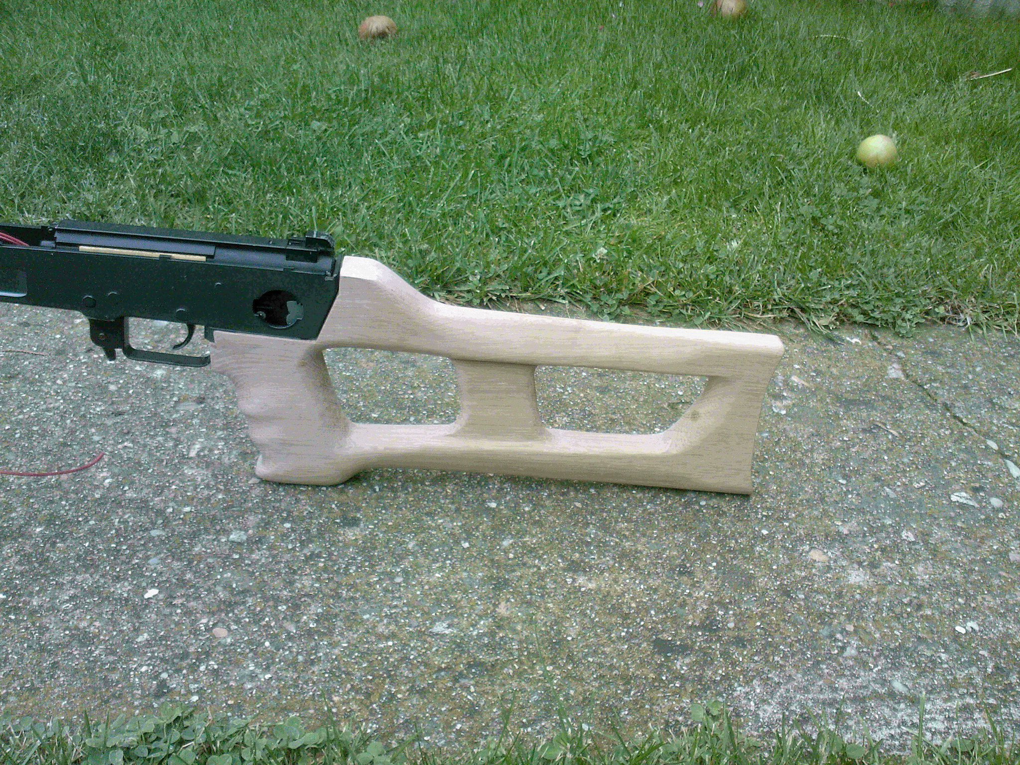

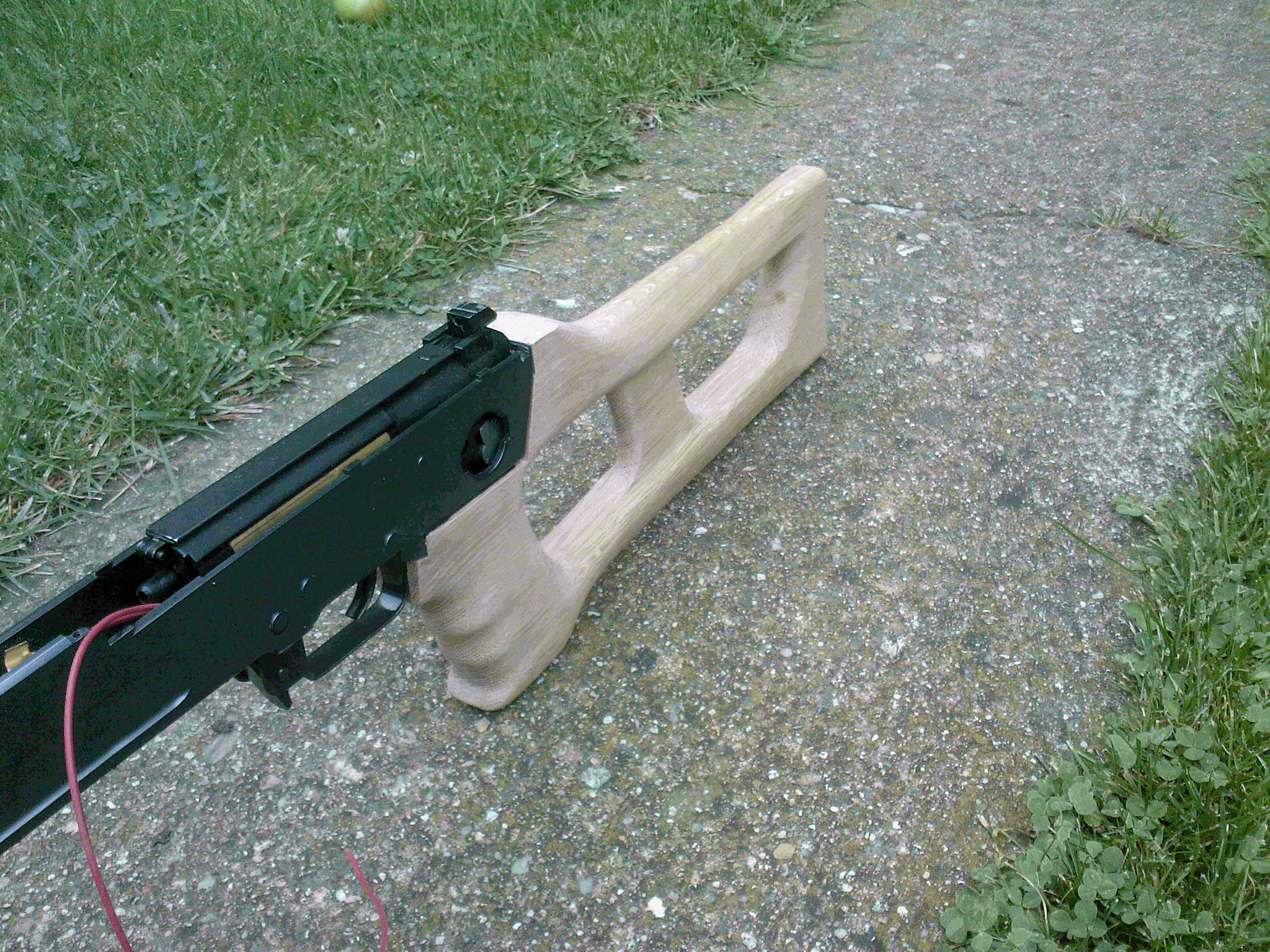

Tak pokračuji úspěšně v tvorbě i dokumentaci, pažba je hotová, vyleštěná a čeká jen na konečné spasování s tělem a pak na namoření a lak. Není to sice úplně přesná kopie ale to mi nevadí a navíc se lépe drží díky anatomicky tvarované rukojet, podobné u ostré PSG1. Přeji každému si zakusit výrobu a pak ten okamžik, kdy to držíte hotové v ruce. Tento víkend se chystám to dotáhnout úplně do konce a vrhnout se na konverzi těla, předpažbí a tlumiče. Jak zde kdosi poznamenal, tato zbraň se opravdu již nějakej ten pátek prodává, ale zpracování se mi moc nelíbí. Ten zásobník, co k zbrani dodávají je ze zbraně AS Val a to k tomu moc nesedí. Ještě přihazuji pár fotek na posouzení.

SP_A0372.jpg [ 1.3 MiB | Zobrazeno 25743 krát ]
Poznámka: pravý bok
SP_A0369.jpg [ 1.24 MiB | Zobrazeno 25743 krát ]
Poznámka: levý bok
SP_A0371.jpg [ 1.33 MiB | Zobrazeno 25743 krát ]

co k tomu říct....Prostě nádhera
Výstroj:zatim se šetří
13 srp 2009, 19:36
Příspěvky: 102
Zdravstuj Koněve! :) no jak řekl hunter krása pohledět... Teším se z toho že tu posílaš pruběh své stavby a de ti to moc pěkně. Přeji hodně zdaru
14 srp 2009, 13:44
Co víc říct než very nice. Ta pažbička je luxusní, jen tak dál a už se nemůžu dočkat na další ftoky.

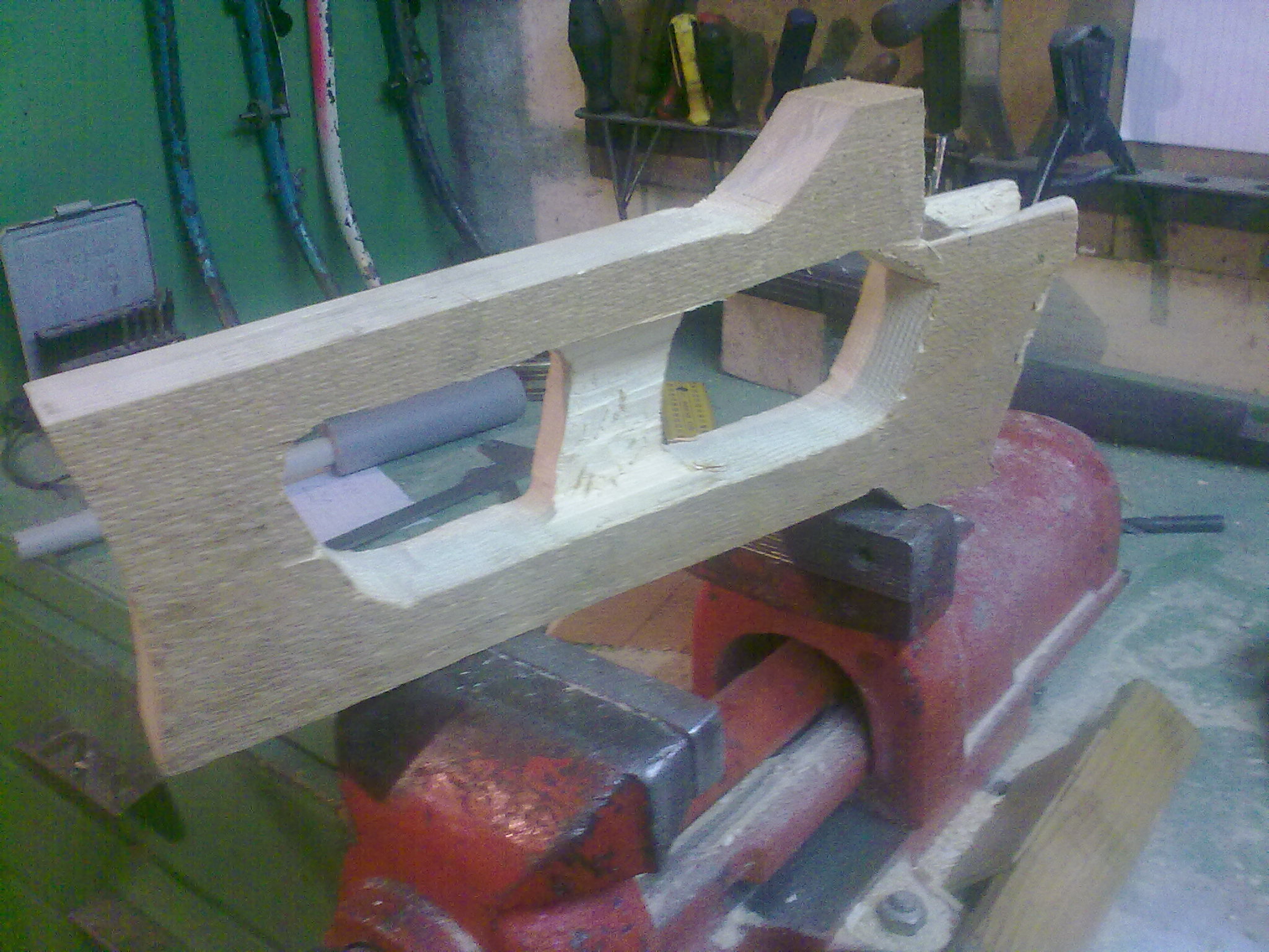

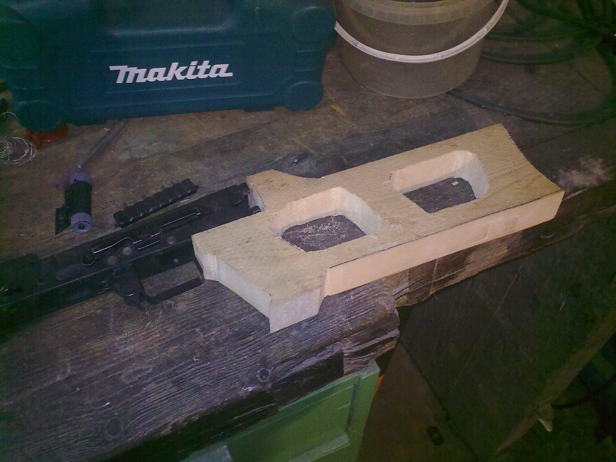

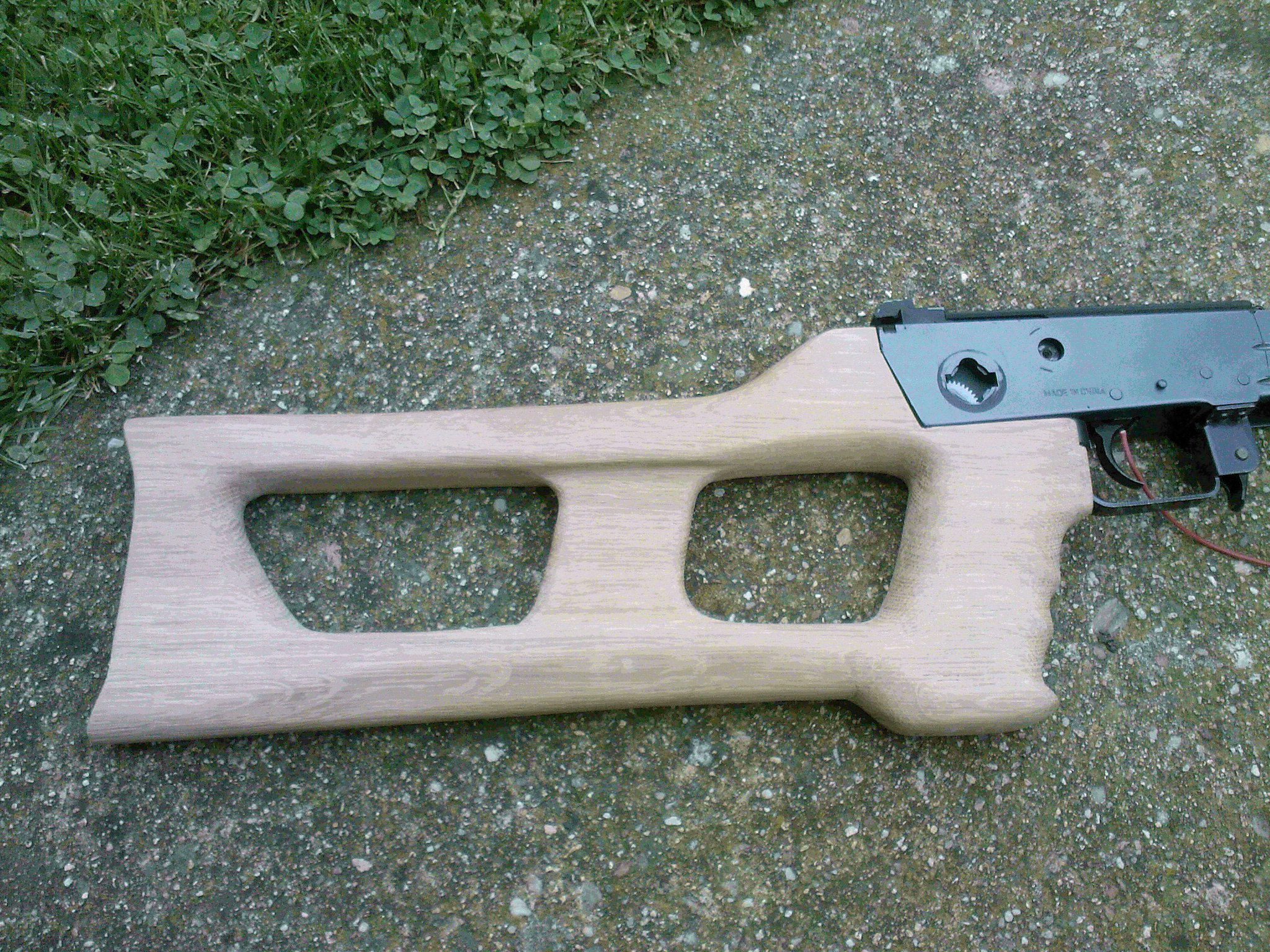

Tak tady mám svůj další postup, dneska jsem udělal dřevěnou pažbu + jsem začal hloubit komoru pro motorek což je asi nejnáročnější. Zítra bych měl dodělat tu komoru a začít dělat konečnou úpravu.
Foto875.jpg [ 484.36 KiB | Zobrazeno 25329 krát ]
Foto878.jpg [ 564.25 KiB | Zobrazeno 25329 krát ]
30 srp 2011, 18:47
nějak ti tam překáží uchyt sklopky ne ?

O ten úchyt se už postará strejda, který má s tím zkušenosti.
31 srp 2011, 07:35

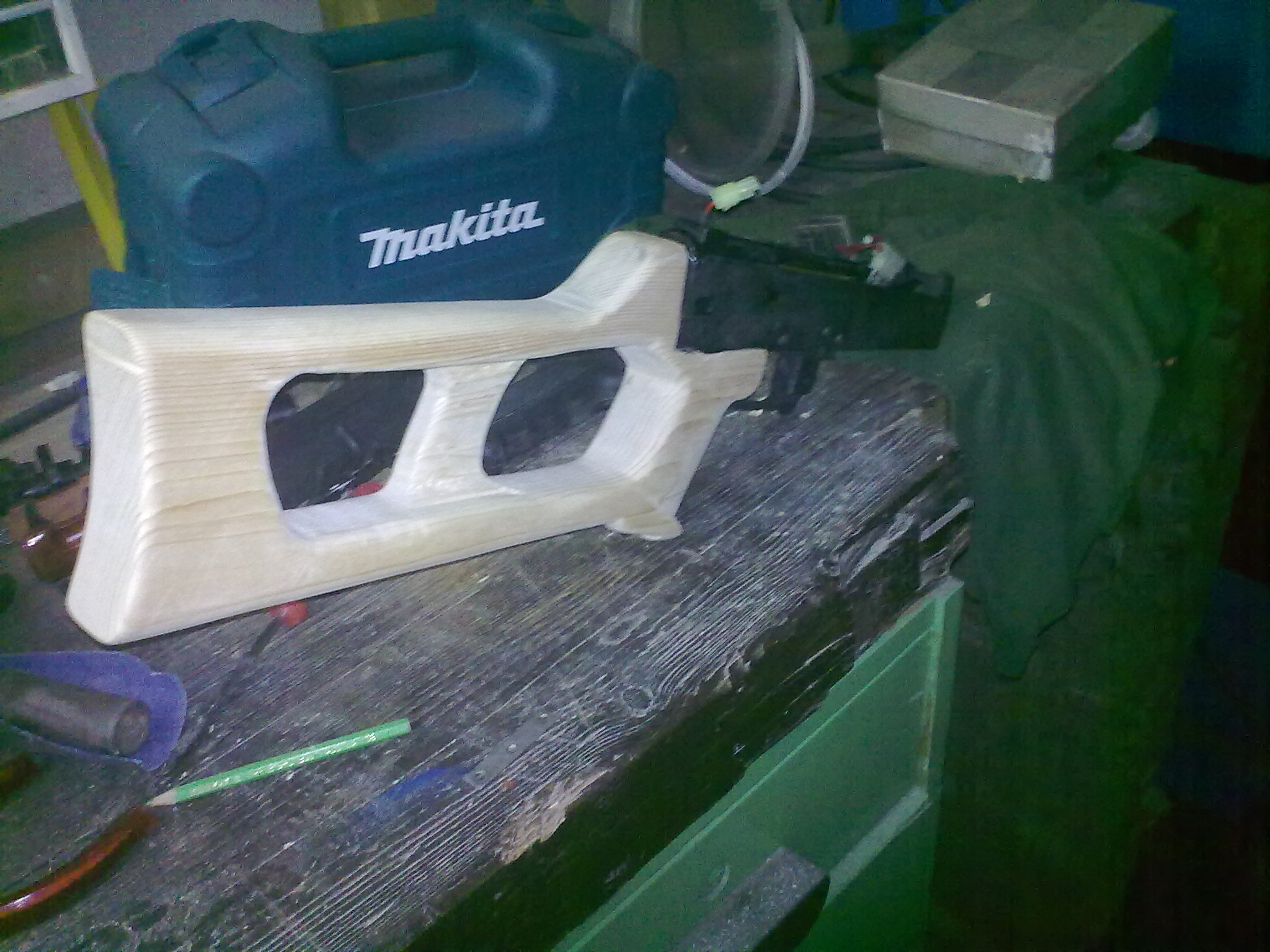

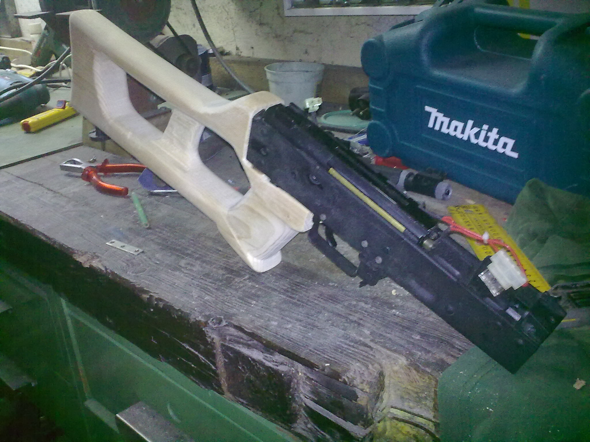

Tak tady je další postup, kompletně obroušená a vyrovnaná pažba s hotovou komorou pro motorek což bylo ze začátku docela oříšek.
Foto888.jpg [ 505.75 KiB | Zobrazeno 25250 krát ]
Foto889.jpg [ 452.25 KiB | Zobrazeno 25250 krát ]
Teď příjde na řadu nastavec na zásobník, předpažbí a nakonec hlaveň.

Akosi sa mi nechce veriť, že to brúsiš ty (podľa tvojich príspevkov). Ale práca je to pekná, len tak ďalej.
