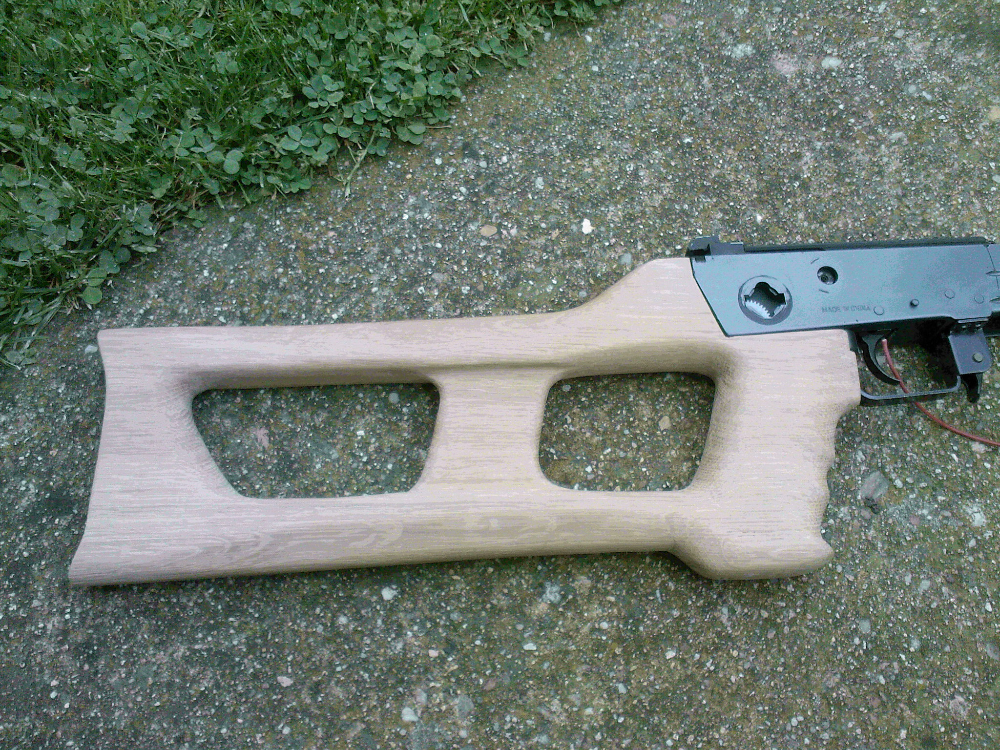

Tak tady je další postup, kompletně obroušená a vyrovnaná pažba s hotovou komorou pro motorek což bylo ze začátku docela oříšek.
Foto888.jpg [ 505.75 KiB | Zobrazeno 25252 krát ]
Foto889.jpg [ 452.25 KiB | Zobrazeno 25252 krát ]
Teď příjde na řadu nastavec na zásobník, předpažbí a nakonec hlaveň.
