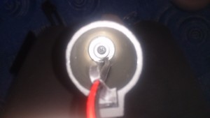

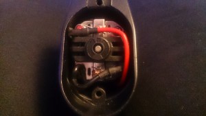

Takže jsem rozříznul tu smršťovačku a nic jsem tam nenašel, jenom červenej a černej drát. Není možný že by ta pojistka mohla být někde uvnitř?

No takto to vyzerá že tam poistka pravdepodobne nie je.
Koľko má tá zbraň toho za sebou?
