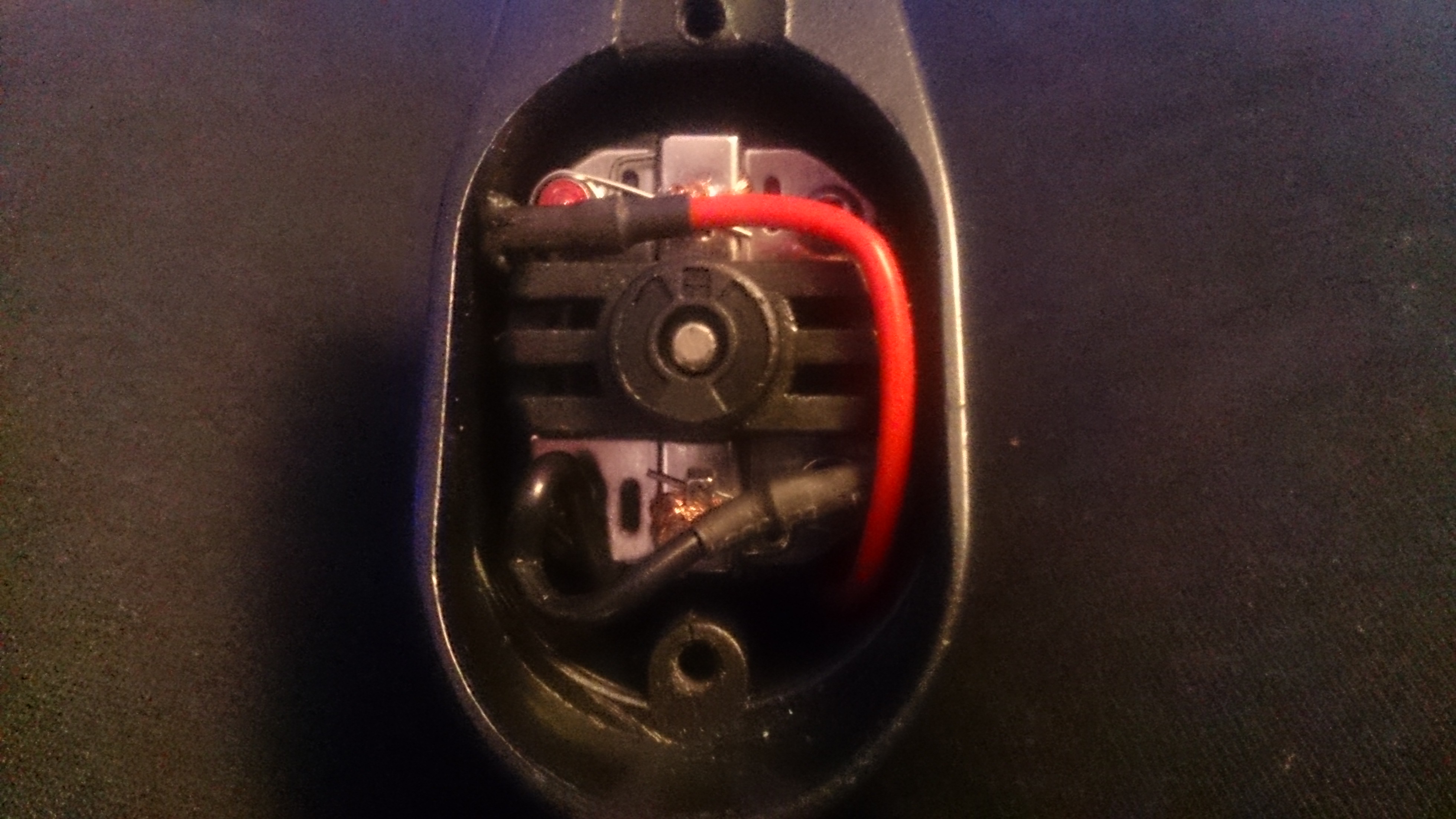

Takže jsem rozříznul tu smršťovačku a nic jsem tam nenašel, jenom červenej a černej drát. Není možný že by ta pojistka mohla být někde uvnitř? Příloha:

No takto to vyzerá že tam poistka pravdepodobne nie je. Koľko má tá zbraň toho za sebou?

Je teda dosť pravdepodobné že ide o spálené spúšťové kontakty. Aké batérie si v zbrani používal?

U niektorých AR15 AEG občas vyskočí "člunek" spúšte. Pravdepodobne bude potrebné rozobrať mechabox a skontrolovať spúšťový mechanizmus, či niesú spálené kontakty + či nevyskočil ten spúšťový kontakt.

opálené konktakty řeším podle poníčení. pokud je to možné, tak jen zbrousím místa, kde je to opálené a kápnu na to cín. další varianta, že vyměním kontakty za nové, ale to společně rovnou s celou kabeláží včetně mosfetu a do budoucna mám klid.
