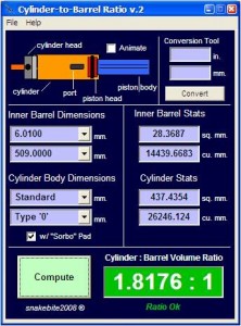

Nasiel som ameriku :lol: urcite to budete potrebovat
tu je stranka na ktorej to je popisane:
http://www.filairsoft.com/forum/showthread.php?p=717565#post717565
tu je link na stiahnutie:
http://www.4shared.com/zip/SPzNfwPF/barcyl_installer.html
sám som to este neskusil ale urcite vyskusam :wink:
barcyl_sky.jpg [ 36.07 KiB | Zobrazeno 55053 krát ]

Aha tak tady to je.
Hoši už jste z praxe nějak vykoumali ten poměr? Aby tedy co nejpřesněji narazila hlava na hlavu v okamžiku co kule opustí hlaveň? Zatím se vám to pohybuje od 1,8:1 do 2:1.
Jak pokročila praxe?
Kód:
Spočítáš si objem hlavně (r=3mm) s tim, násobíš koeficientem říká se 1,5 až 2 (čim máš těsnější vzduchotechniku, tim spíš volíš 1,5, pokud nemáš protitlakou hlavu pístu tak taky bereš větší). Potom vezmeš vypočtenej objem hlavně a vypočítáš z něj výšku (r= tušim 12mm). K vypočtený výšce přičteš výšku, kterou ti zabere hlava válce (+6mm).
Tim získáš místo předního konce díry (druhej konec díry bude dál).
Na AK hlaveň můžeš v klidu použít plnej válec.
Zkoušel někdo tu kalkulačku?

PS: mužete někdo kalkulačku hodit na ULOŽTO? Nejde z toho sharu stáhnout. díkes
07 úno 2013, 19:23
Nový příspěvek Re: Vypocet obsahu vysky valce pro hlaven 300mm
martyx píše:
Stačilo by si přečíst tu tabulku co po tobě chtěji, stačí se registrovat, přihlásit a stahuješ.
07 úno 2013, 20:13
Příspěvky: 192
Bydliště: Praha 4
Hodil jsem ten prográmek na uložto. Tady je odkaz: http://uloz.to/xG8vyga/barcyl-installer-zip
