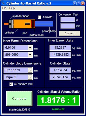

Nasiel som ameriku :lol: urcite to budete potrebovat
tu je stranka na ktorej to je popisane:
http://www.filairsoft.com/forum/showthread.php?p=717565#post717565
tu je link na stiahnutie:
http://www.4shared.com/zip/SPzNfwPF/barcyl_installer.html
sám som to este neskusil ale urcite vyskusam :wink:

Zkoušel někdo tu kalkulačku?

PS: mužete někdo kalkulačku hodit na ULOŽTO? Nejde z toho sharu stáhnout. díkes

martyx píše:
Stačilo by si přečíst tu tabulku co po tobě chtěji, stačí se registrovat, přihlásit a stahuješ.

Hodil jsem ten prográmek na uložto. Tady je odkaz: http://uloz.to/xG8vyga/barcyl-installer-zip

Zdar borci, jak toto téma pokračuje? Nějaké nové poznatky?
Zkousel jsem BarCyl prgram ale nevunguje mi to....jaké nejčastějsí poměry využíváte pro M130 a M150?
