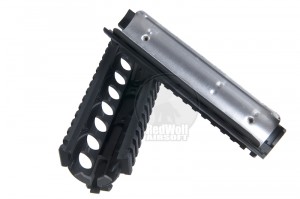

Příspěvek Re: Li Pol a vše okolo ...
No mal som na mysli tento plech v prepazbi. Islo mi hlavne o bateriu hyperion, pretoze viem ze je to kvalitne aku. Ked budu mit zbran doma proste ju vezmem do obchodu a tam to cele skusim zmerat a nejak to tam nacpat. Jako alternativu mam jeste vybranej aku Kypom 2S 2200mAh/7.4V (25C) rozmery 16 x 35 x 102mm ta by tam mohla vejst, zaujima ma este Vas nazor na tento aku.
Tak jako pozor, pokud máš RIS předpažbí, tak tam nemáš šanci žádnou podobnou baterku nacpat, tam je místa hrozně málo...
A pokud by ses o to náhodou snažil, v žádnym případě jí nesmíš zdeformovat... Jinak do toho předpažbí se nevejde ani s oddělejma článkama?
Jak do kterýho, jak která, jak kdy. Tam už jde fakt o milimetry a chce to vyzkoušet.
