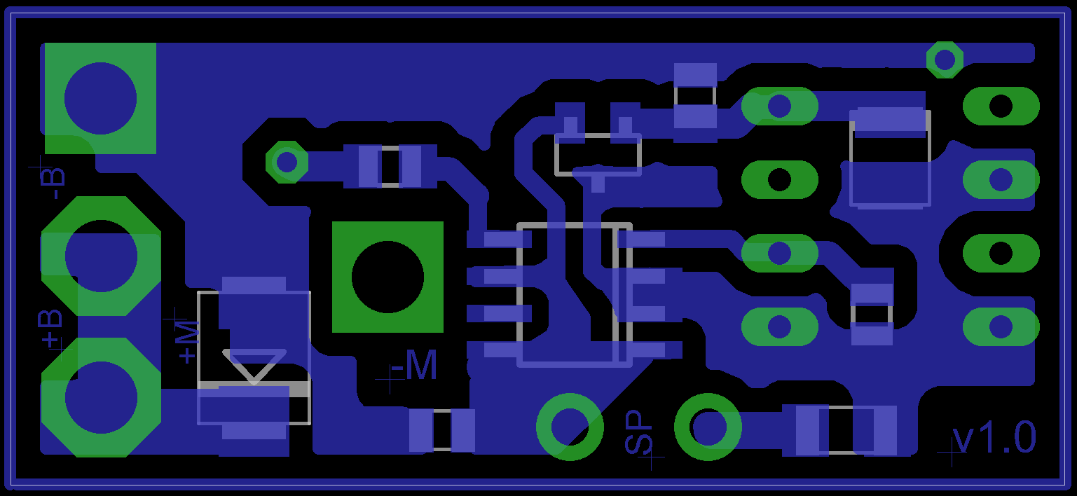

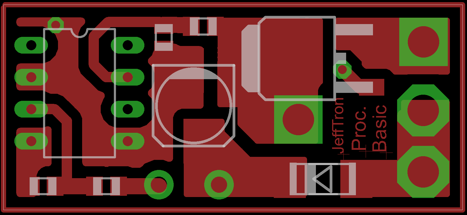

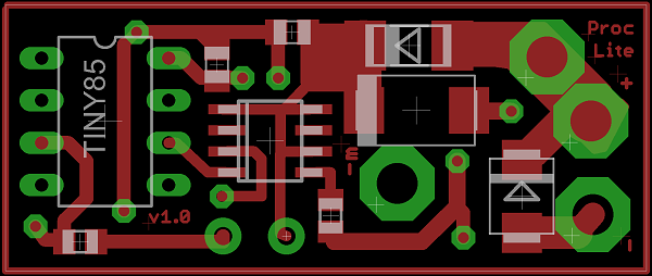

v priloze je navrh desky, ktery ma rozmery 38x16mm
procesorovka_lite_top.png [ 49.19 KiB | Zobrazeno 29564 krát ]
procesorovka_lite_bot.png [ 51.17 KiB | Zobrazeno 29564 krát ]

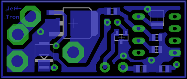

deska je asi o 1/4 kratsi nez procesorovka - advanced, konkretne 16x36mm
predpokladana cena (maximalne se zmeni v radu desetikorun):
za verzi bez kabelaze zaplatite: 686 Kc
za verzi s univerzalni kabelazi zaplatite: 954 Kc
na trhu bude priblizne v polovine roku 2012
procesorovka_basic_bot.png [ 21.72 KiB | Zobrazeno 29320 krát ]
procesorovka_basic_top.png [ 59.23 KiB | Zobrazeno 29320 krát ]

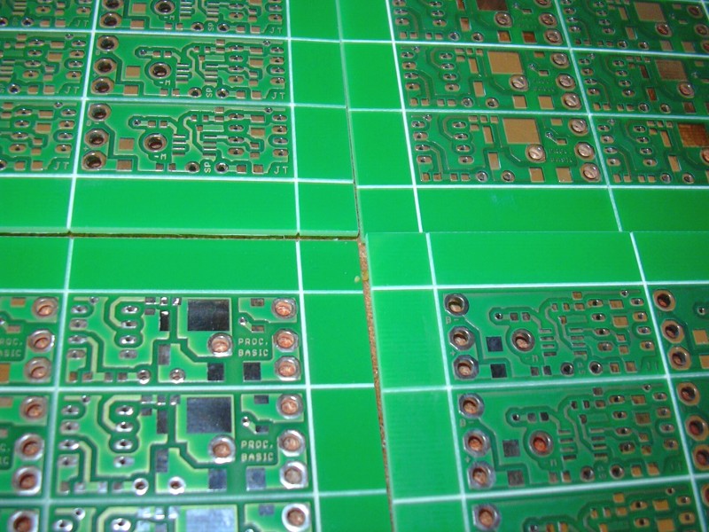

Desky právě přišly z továrny, tak již jenom osadit součástkama a může se zahájit prodej.
dps_proc_basic.jpg [ 132.92 KiB | Zobrazeno 29215 krát ]
