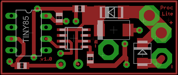

Mám ve vývoji odlehčenou verzi procesorovky pod názvem "procesorovka - Basic" v cem spociva jeji "odlehceni"?
postrada aktivni brzdu, ale diky tomu ma mensi velikost oproti procesorovce - advanced
ma mene funkci, konkretne:
1. Safe-Semi-Full,
2. Safe-Semi-Dávka/Full,
3. Safe-Semi-Dávka
Pokročilá konfigurace:
2 - cas davky - snizeni
3 - cas davky - zvyseni
4 - Li-PO Odpojení baterie – 2S az 3S
5 - Reset do tovarniho nastaveni
cena bude priznivejsi:
za verzi bez kabelaze zaplatite cca 700 - 800 Kc
za verzi s univerzalni kabelazi zaplatite cca 900 - 1000 Kc
na trhu bude priblizne v polovine roku 2012
v priloze je navrh desky, ktery ma rozmery 38x16mm
procesorovka_lite_top.png [ 49.19 KiB | Zobrazeno 29607 krát ]
procesorovka_lite_bot.png [ 51.17 KiB | Zobrazeno 29607 krát ]

dnes jsem zadal vyrobu procesorovky - Basic. Oproti procesorovce - advanced je chudsi o aktivni brzdu a nektere funkce, diky tomu je levnejsi a rozmerove mensi.
oproti puvodnim planum jsem pridal do programu i PWM
Mody rezimu strelby:
1. Safe-Semi-Full,
2. Safe-Semi-3ranna Dávka/Full,
3. Safe-Semi-3ranna Dávka
4 - PWM rychlost motoru - snizeni
5 - PWM rychlost motoru - zvyseni
6 - Li-PO Odpojení baterie – 2S az 3S
7 - Reset do tovarniho nastaveni
deska je asi o 1/4 kratsi nez procesorovka - advanced, konkretne 16x36mm
predpokladana cena (maximalne se zmeni v radu desetikorun):
za verzi bez kabelaze zaplatite: 686 Kc
za verzi s univerzalni kabelazi zaplatite: 954 Kc
procesorovka_basic_bot.png [ 21.72 KiB | Zobrazeno 29363 krát ]
procesorovka_basic_top.png [ 59.23 KiB | Zobrazeno 29363 krát ]
