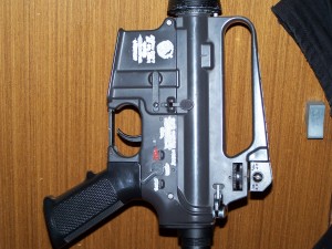

Tím je hotovo a můžete se kochat pěkně zvýrazněnými napisy na vaší zbrani... Na závěr pár foto mojí M4.
Diskuze zde

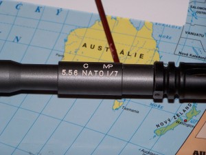

Poznámka: zvýrazení na hlavni
100_5172.JPG [ 733.69 KiB | Zobrazeno 13089 krát ]
Poznámka: komplet hotovo
100_5169.JPG [ 1.12 MiB | Zobrazeno 13089 krát ]

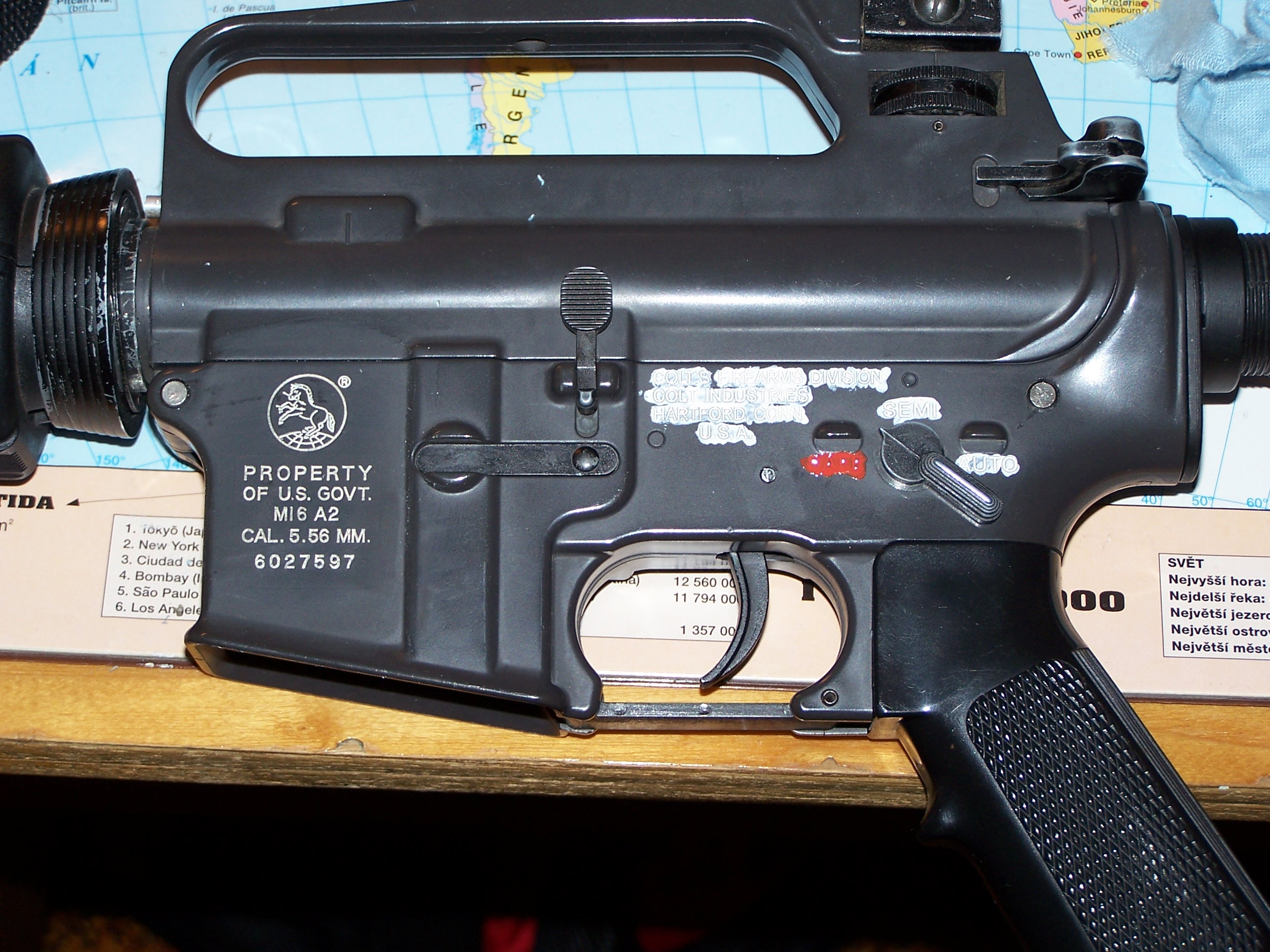

Poznámka: Odstranění přebytečné barvy
100_5164.JPG [ 1.04 MiB | Zobrazeno 13089 krát ]

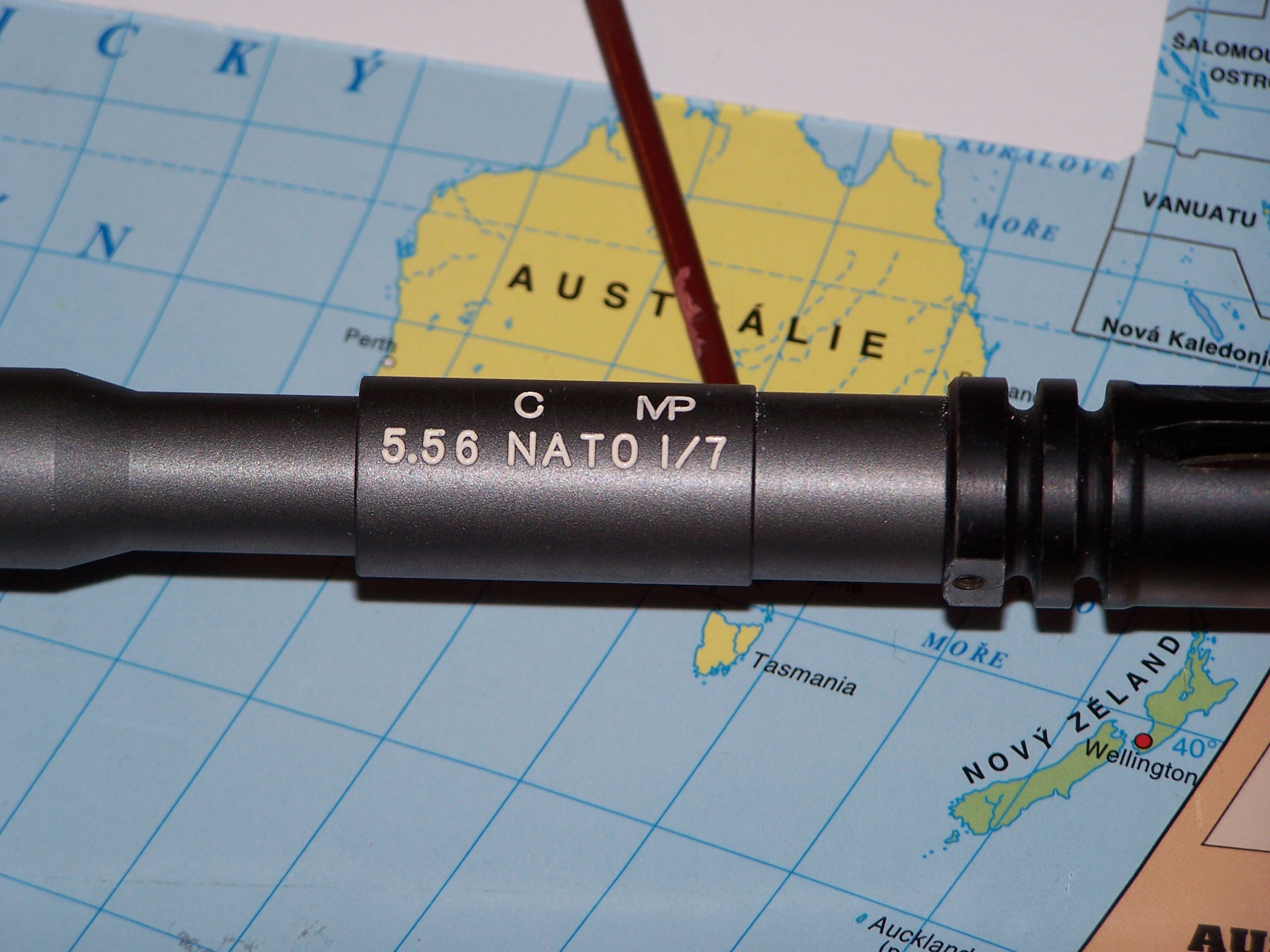

Poznámka: Natřené a nenatřené ražení
100_5158.JPG [ 1.12 MiB | Zobrazeno 13089 krát ]
