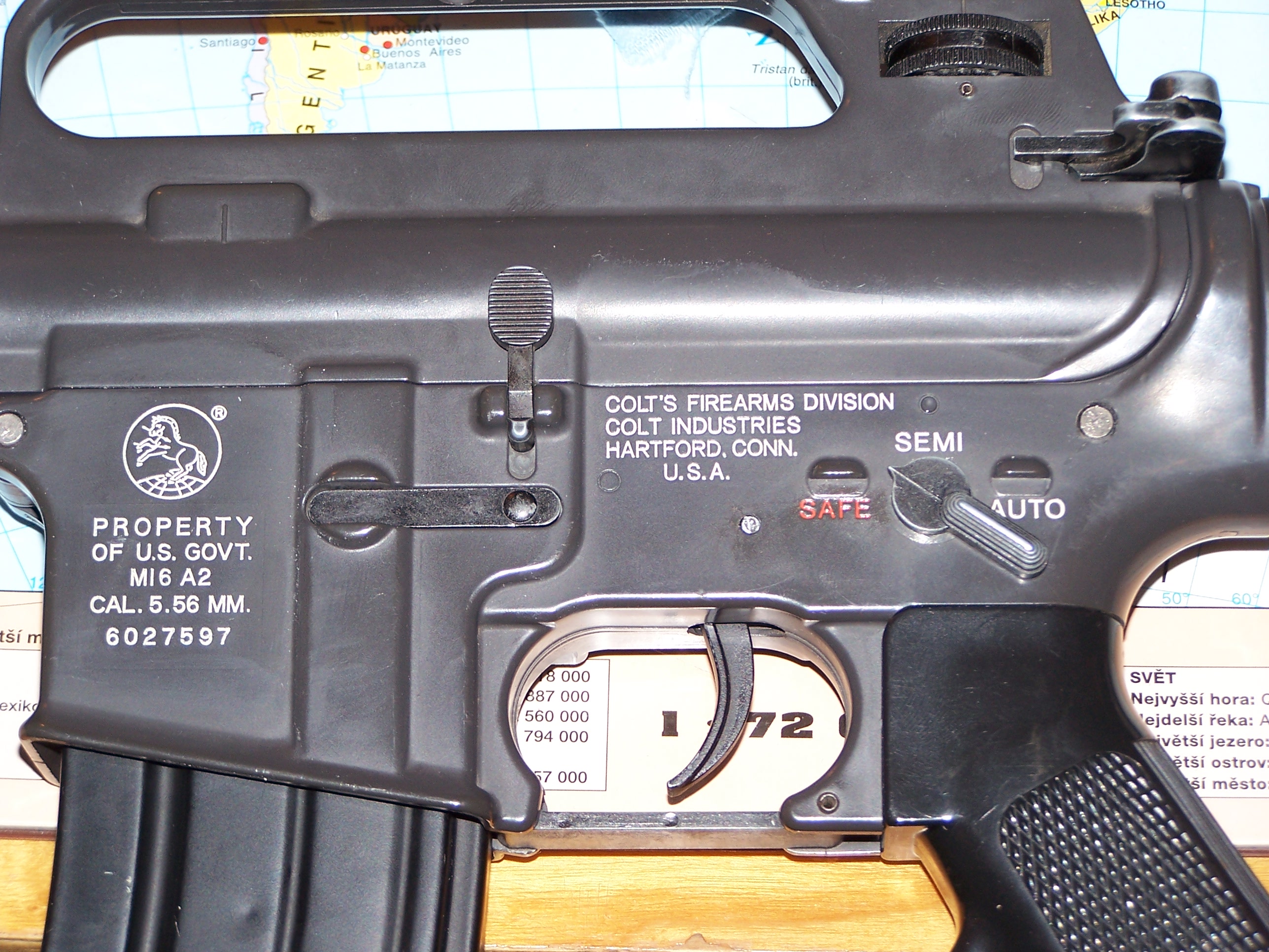

Poznámka: komplet hotovo
100_5169.JPG [ 1.12 MiB | Zobrazeno 13652 krát ]

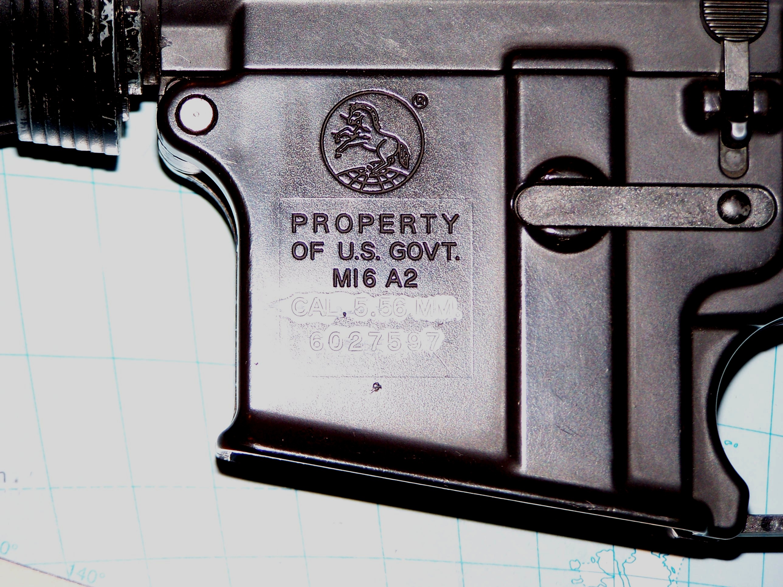

Poznámka: Odstranění přebytečné barvy
100_5164.JPG [ 1.04 MiB | Zobrazeno 13652 krát ]

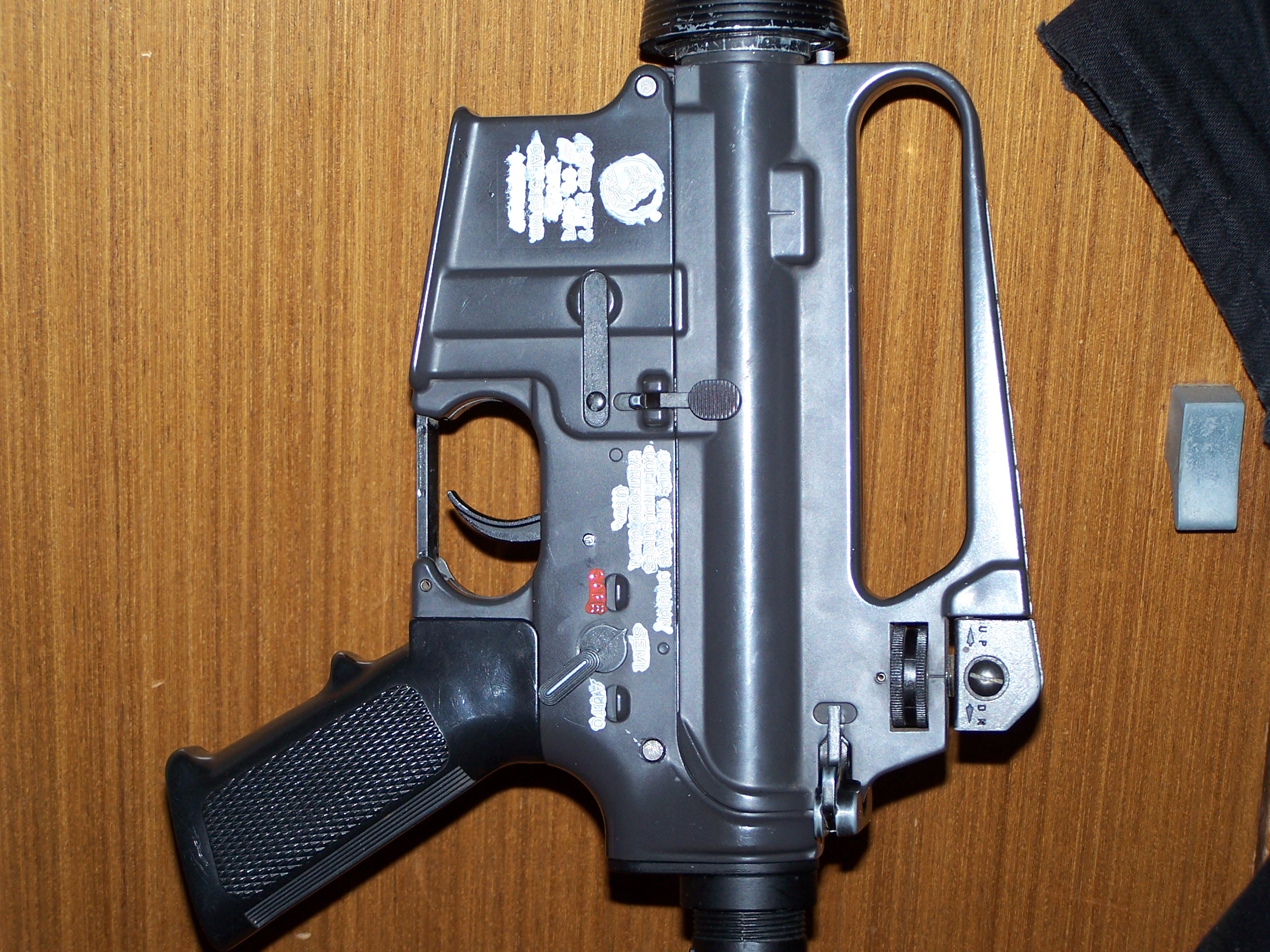

Poznámka: Komplet natřené - schnutí
100_5160.JPG [ 1.45 MiB | Zobrazeno 13652 krát ]
