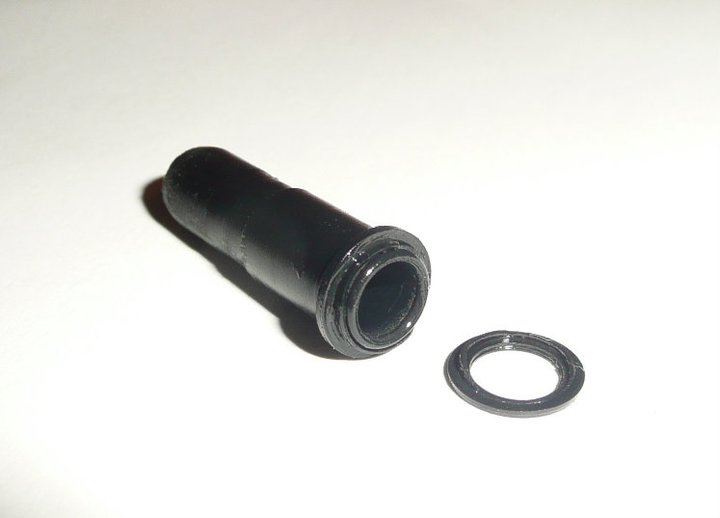

tak po ribrouseni trysky jsem celou zbran slozil a sel ji vyzkousekt.Prvni tlačák v pohodě ale u druhýho začala špatně podávat a flusala predhlavem potom prestala strilet uplne.cely sem to rozebral tryska mně praskla(v tom prohlobení pro ramínko) a nějakým způsobem se mi přidřelo motorový kolo přitom jsem to mazal sil. vazelínou.

snad ne.to kol sem vyndal 2-3x sem promaznul silikonovym olejem a zase jede v pohode spis mne dostala tryska viz fotka
