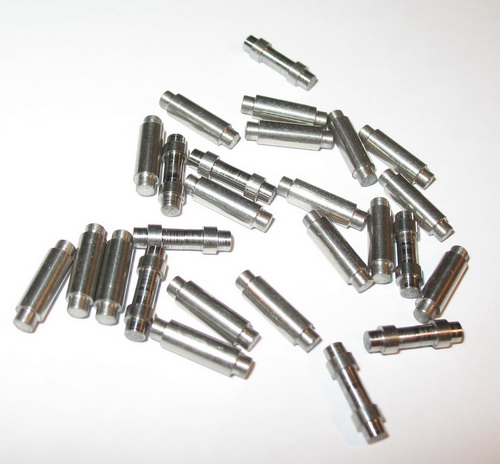

nerezová ocel.....NO COMMENT
IMG_9274 minini.jpg [ 69.81 KiB | Zobrazeno 25611 krát ]
