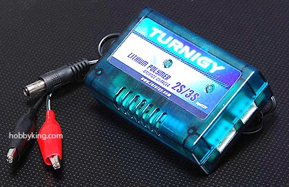

Příspěvek Turnigy balancer & Charger 2S-3S 12V
zdravim.
mam od kamose tuhle Lipol nabijecku turnigy 2/3 http://www.hobbyking.com/hobbyking/stor ... oduct=7637 kterou v pohode pouzival cca rok na 2clankovou baterii. musel jsem vcera nabit novou 3 clankovou lipolku a nemel doma 12v zdroj,tudiz jsem nastavil stare trafo od vlacku piko na 12v a pouzil.
behem nabijeni obe (cervena i zelena) diody co cca 15 vterin zhasly a zase se rozsvitily. po celou dobu nabijeni . rano hlasila ,ze je baterie nabita, coz potvrdil i "pipak" s diodama.
nemate s tim nekdo prosim zkusenosti? mohlo to byt tim, ze to trafo dava maly proud? muze to poskodit baterii ? nabijel jsem ji poprve od novoty. na ruznych forech jsem nic o tom zhasinani nenasel. diky.

Příspěvek Re: Turnigy balancer & Charger 2S-3S 12V
warry píše:
zdravim.
me tato nabijecka se slabsim zdrojem pohasilana, potrebujes aspon 1A
Jeff píše:
warry píše:
behem nabijeni obe (cervena i zelena) diody co cca 15 vterin zhasly a zase se rozsvitily. po celou dobu nabijeni .rano hlasila ,ze je baterie nabita, coz potvrdil i "pipak" s diodama.
aha,dikec. a nabila se ti v poho? dnes jsem sehnal zdroj z pc tiskarny, mel by mit 1A. zatim nemam s lipolkama zadne zkusenosti . dik
