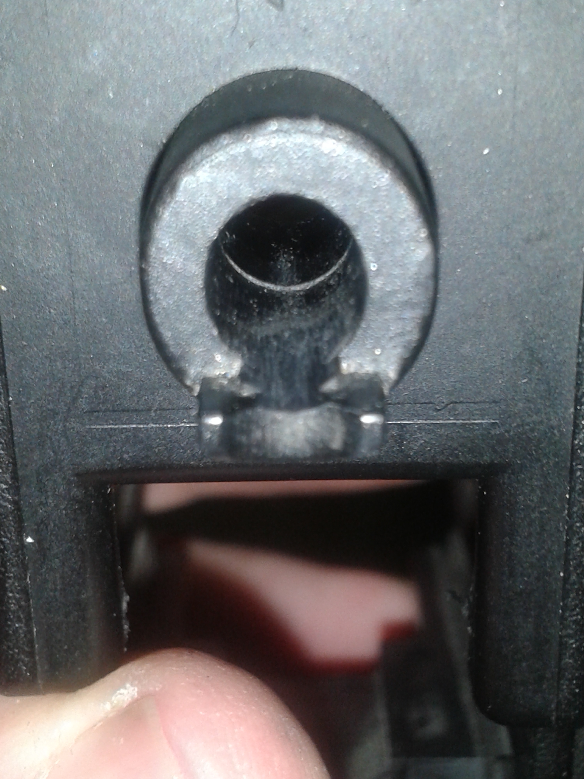

Zdarec potřeboval bych vyřešit tuhle situaci :(
Jedna se o G-36 a do ni jsem dal novou pro-win komoru a výsledek je tento http://leteckaposta.cz/849423314
Nevite nekdo jak to vyresit ???

Z tohoto obrázku neni moc poznat o jakou závadu se jedná. Zkus přidat další foto

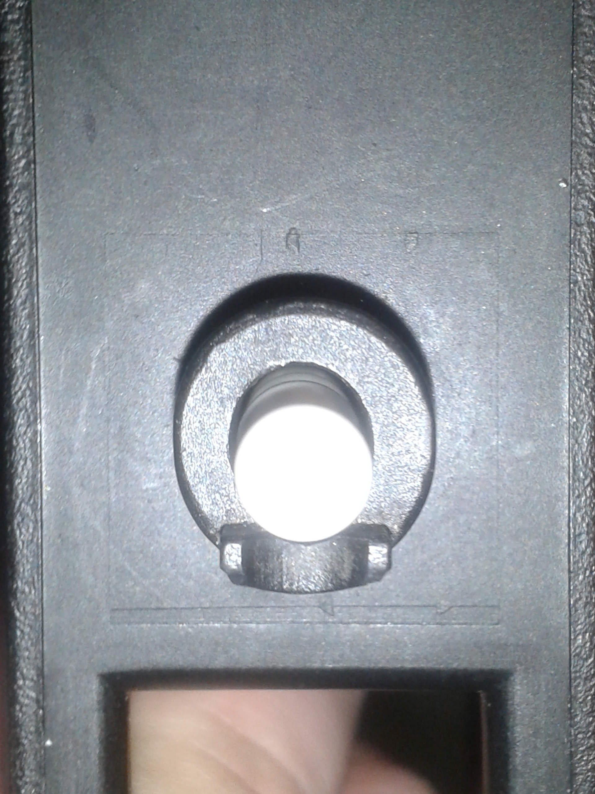

Nový příspěvek Re: G-36 hop-up Pro-win komora
momentálně s touto komorou řeším problém s podáváním a nesouvisí to s tryskou.
Problém je se samotnou přístupností kuliček ze zásobníkové šachty.
Kuličky se zastavují o vyčnívající kousek části komory s rádiusem.
Na fotce je to ta svislá čára nalevo v šachtě.
Kuličky propadnou před trysku, když zásobníkovou šachtu posunu asi o milimetr směrem k mecháči, jenže to jsou pak díry pro čep vyosené.
Otázka zní, je rádius na komoře k něčemu užitečný a nebude vadit, když kousek z něj ubrousím? Případně, napadá Vás i nějaké jiné řešení?
EDIT: Komora je přišroubovaná k mecháči, takže ji nemůžu vypodložit.
Díky za pomoc.
Klidně brus, pokud to průchodu kulí pomůže- nečekám, že by broušení zasáhlo vyloženě do prostoru gumy kde by to zhoršilo těsnost (radši si to ověř). Jakou máš značku zbraně? Možná by stačila jen jiná šachta nebo upravit původní. To je rozhodně lepší možnost než "znehodnocovat" komoru.
Díky za radu. Značka je JG. Ten problém s komorou nastal, když jsem původní prasklý mech vyměnil za Cymu. Možná, že je delší vepředu a proto je i komora posunutá.
Kouknu na komoru, jestli ubroušení nebude vadit hop gumě. Když ne, kousek ubrousím.
Tak jsem nakonec lehounce zbrousil vyústění pro kuličky v zásobníkové šachtě. Komoru jsem brousit nemohl, zasáhl bych do hop gumy.
Stačilo necelý milimetr a kuličky v pohodě propadnou před trysku, takže problém vyřešen :).
