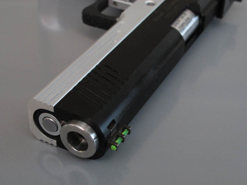

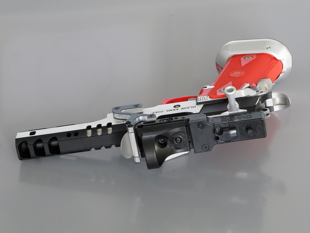

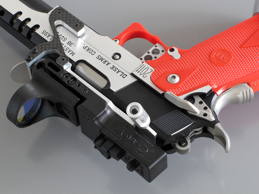

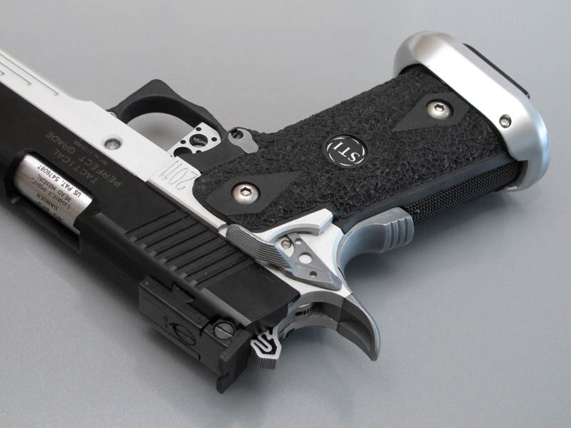

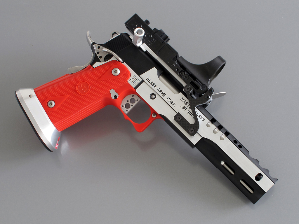

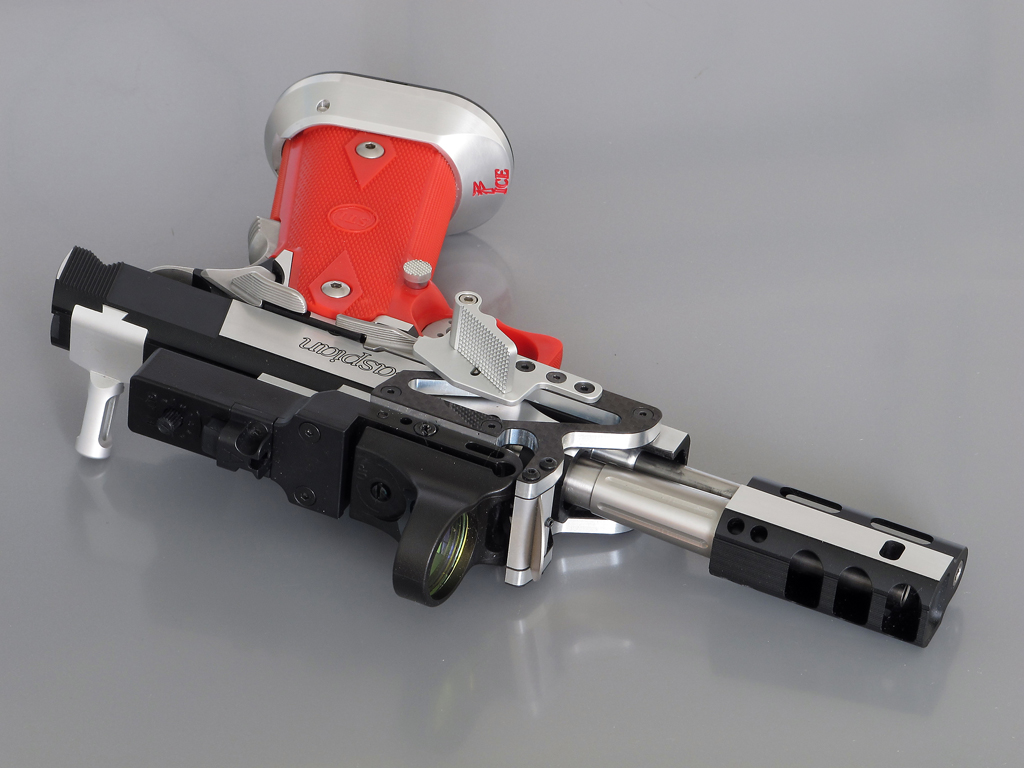

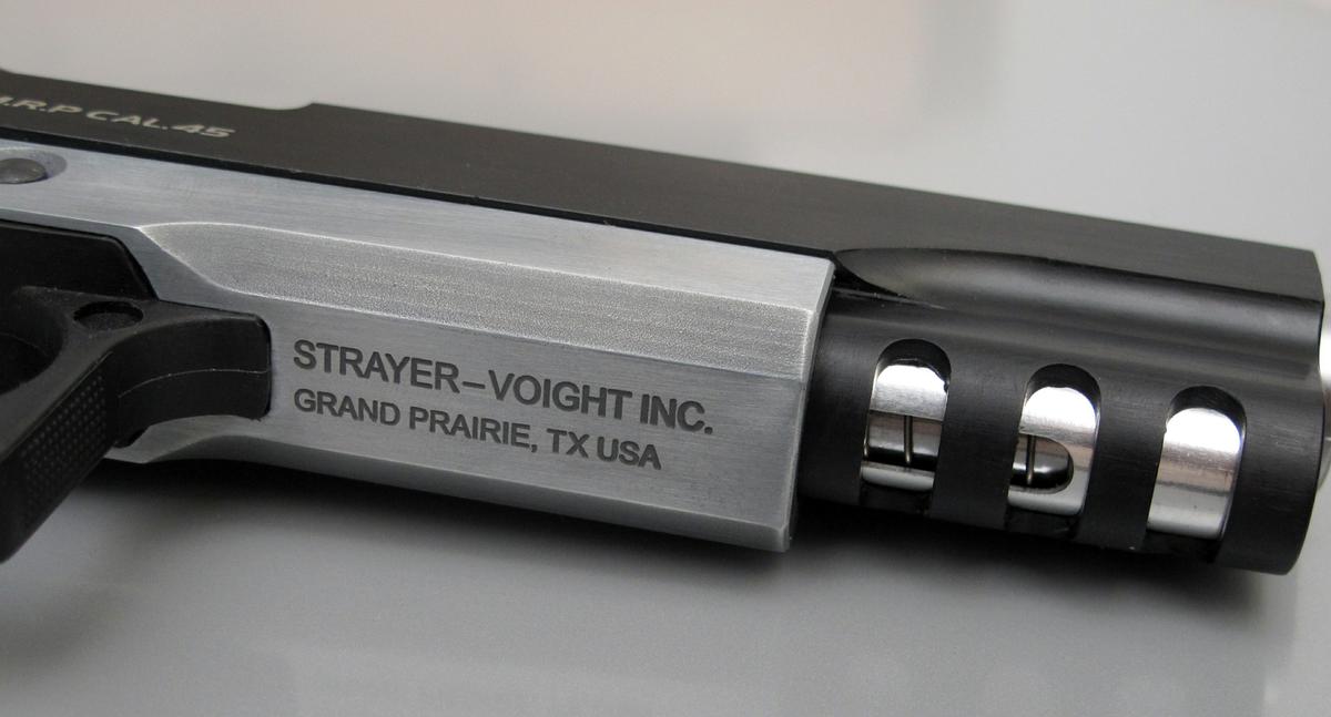

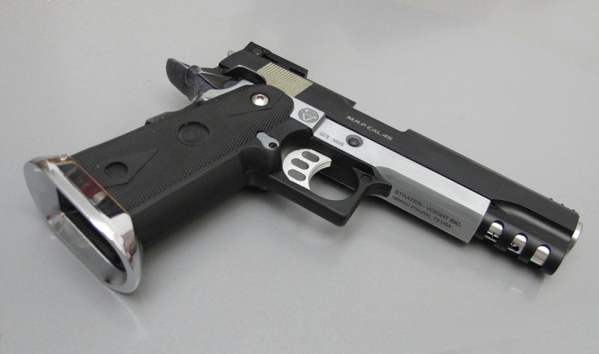

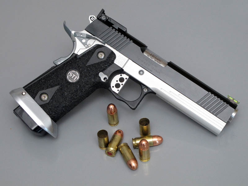

Příspěvek Re: Upgrade Tokyo Marui Glock 17 GBB a plynovek obecně
Můj poslední kousek. Je v záběhu.

21 kvě 2011, 09:28
k*rva to chci taky :D... hezčí pistoli sem neviděl, a to sem sjížděl celý galerie "custom" zbraní... orientačně to teda vyjde tak na kolik ? včetně nový hi capy
21 kvě 2011, 09:50
Příspěvky: 570
Bydliště: Chomutov
Cena začíná na cca 500 USD postavené z levných dílů. Za to už je slušný AEG.
Dostal jsem +170 fps a to, že přesnost zbraně na 25 m je obdobná jako u ostré.
