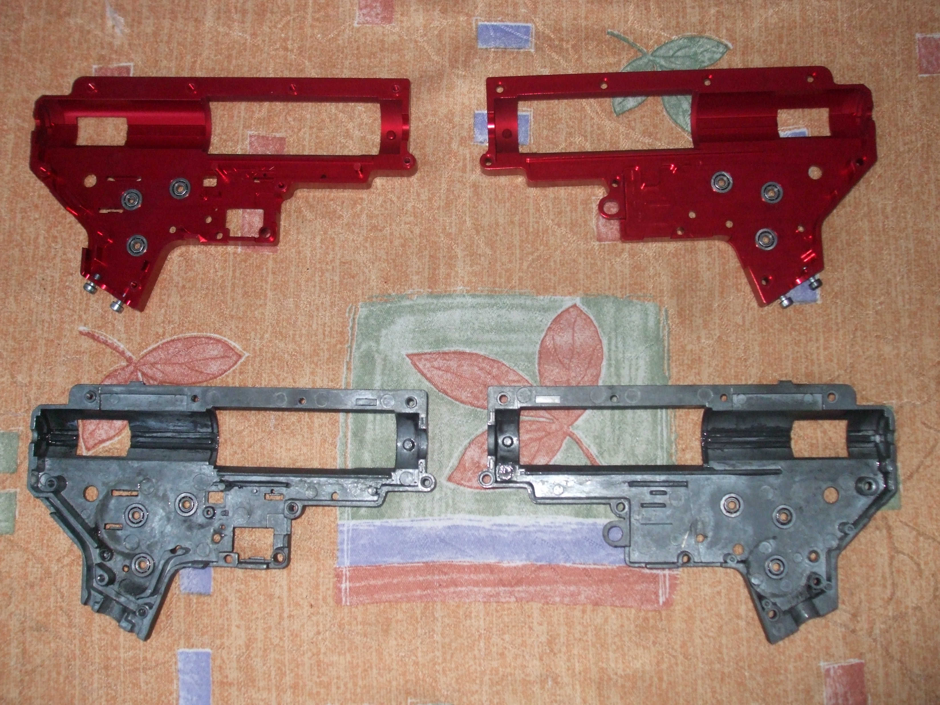

Jen pro srovnání dávám fotku x high tech a aimtop mechu. x high tech je ve vrchní části o 1,2mm tlustší.
xht vs at.JPG [ 68.75 KiB | Zobrazeno 30348 krát ]
xht vs at (1).JPG [ 1.84 MiB | Zobrazeno 30348 krát ]
Edit: kdyby někdo chtěl více detailních fotek, nechť napíše :D :) Jinak se musím připojit k lidem co tu na mech říkají chválu. Upravit jsem musel v pouze spínač s kontakty(ani ne 0,5mm plastu) a díry pro šrouby, které drží pažbičku u mechu. to ale nebyla vina mechu, jiné padly. Vše ostatní padlo, jak díly , tak i cely mech do aimtop těla.
