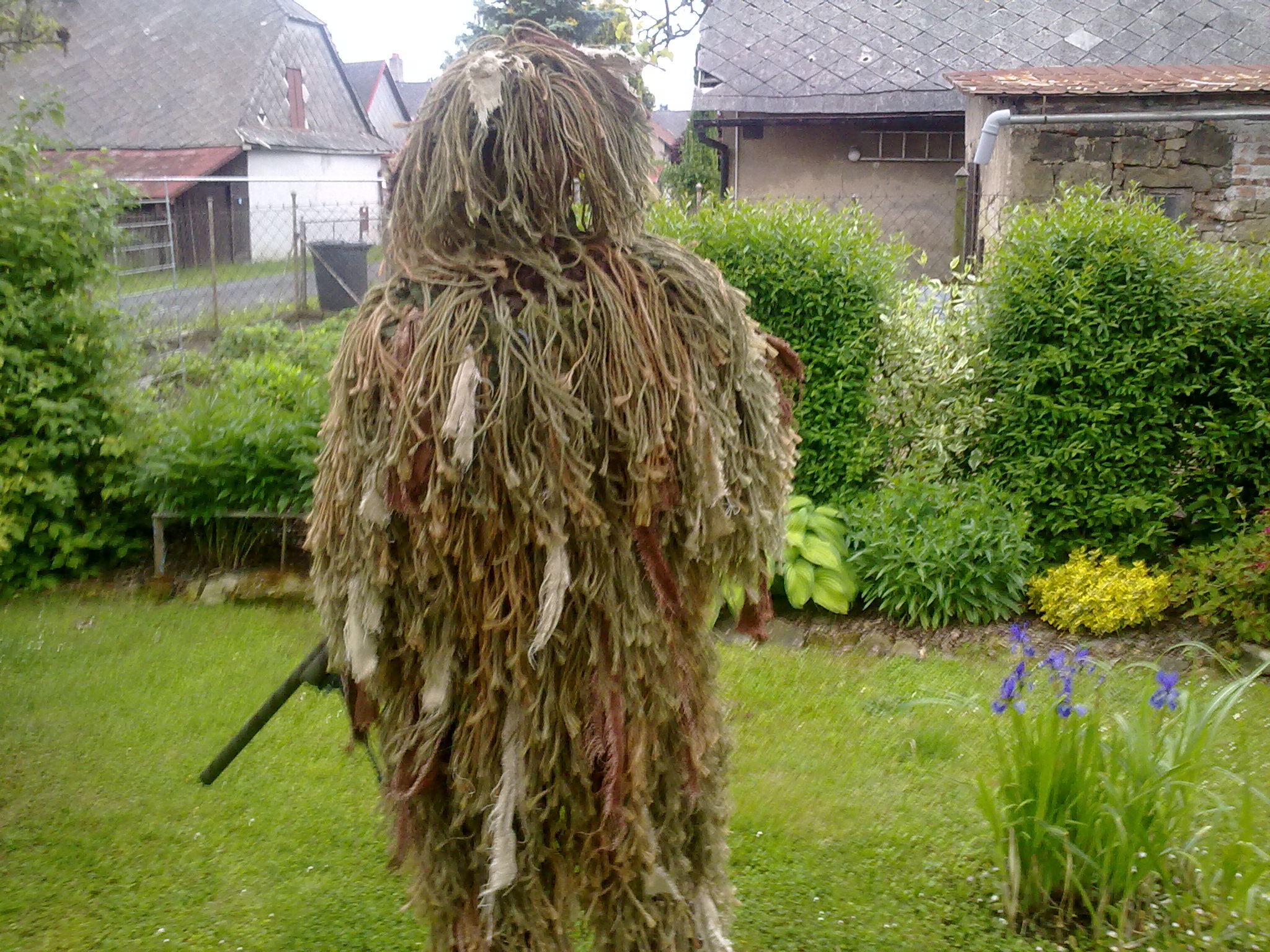

Tak jsem tak nějak pokročil s výrobou. Na těch fotkách bez vegetace mi přijde že ty bílý třásně nějak moc svítěj, uvažuju nad tim že je sundám, ale zase když tam byla ta vegetace tak tolik nesvítili, nu ještě uvidim. Tak doufám že už to nevypadá jako koberec :D

jako ta posledni fotka je paradni (az na ty botky). maskuje pekne. ty pruhy trochu sviti, ale rekl bych ze to je fotkou.

O těch botách vim, na tý fotce to je brácha a byli jsme v lese jen na skok na vyzkoušení a boty byly civilní :D Kéž by to byla Bora, je fo Fabka sedan :D

ta poslední fotka opravdu povedená,i samotný hejkálek je super.
Velice kvalitně a dobře odvedená práce.Líbí se mi to.

Sice ty světlý docela svítěj, ale myslím že si to ještě sedne. a kdyby ne, tak to trošku zašpiníš a bude to super.
