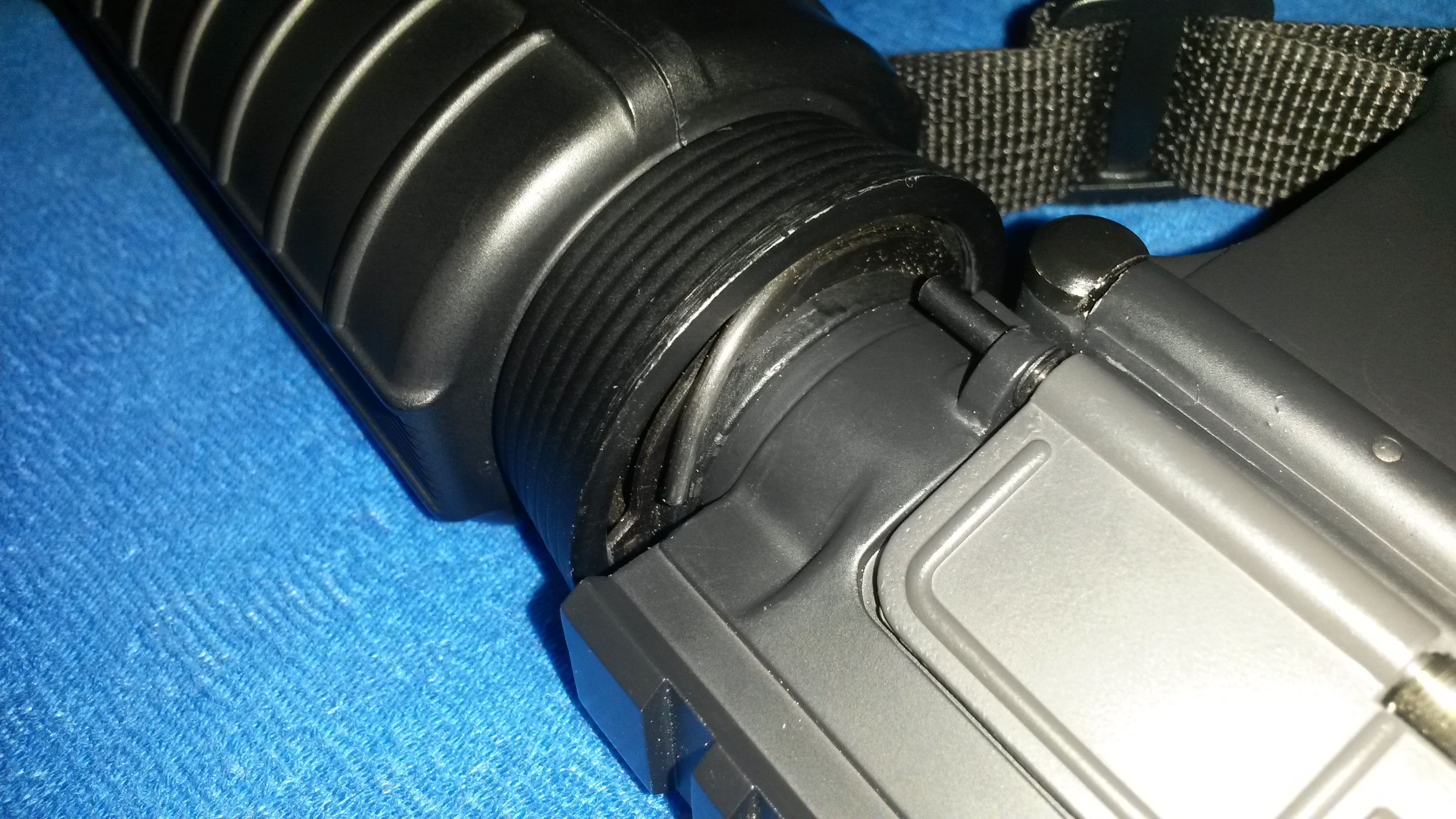

Mám M4 od aimtopu a mám menší problém. Když otočím delta ringem, vyleze mi z něj ta pružina. Je to normální? Díky za odpověď.

Normální je, když točíš delta ringem a to je jediný co se děje. Jak ti z něj může lézt pružina když je pod ním? Fotka? Nebo na googlu si najdi složení kompletního uložení který se skládá ze 4 částí a zjistíš co je špatně.

Nový příspěvek Re: Aimtop M4 - problém
Tady je obrázek.
EDIT: připadá mi že je tam jina pružina

Presne ten istý problém z tou pružinou. Nie že by to nejak vadilo, len to nevyzerá dobre.

Jedina vec co jde udělat je zastrčit to za ten výstupek, ale když s tym otocis zase to vyskočí.

Když se tak dívám na tu fotku, tak jediná rada je: Netoč s tím. :)
Podle te fotky se vždycky kroužek otočí i s tou pružinou a ta vyskočí z toho vykousnutého něčeho pod kroužkem. ;)
