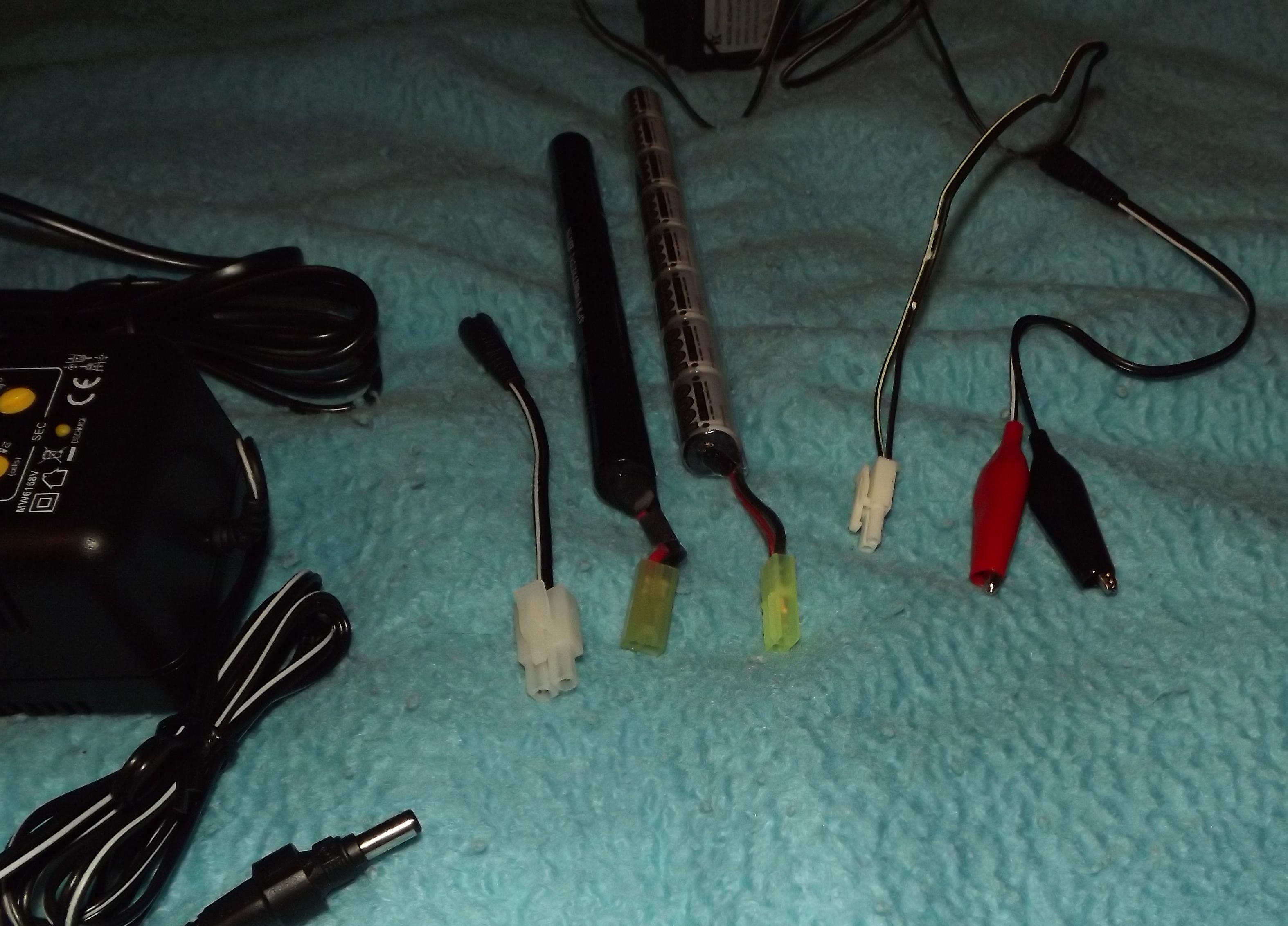

Mám koupenou CM 040 a kní byla i baterie a nabíječka. samozřejně jsem si pořídil jak lepší baterii tak lepší nabíječku a to zde doporučovanou mw6168v. U ní je, ale nutné předělat velký konektor na malý. to by mělo být jednoduché. Plánoval jsem malý ucvaknout z té čínské nabíječky a buť jen "naroubovat" na krokodýlky nebo tak něco. V přáspěvcích zde na fóru, ale všude píšete, že polarita velkého a malého konektoru je opačná! Když kouknu na nabíječku tak je stejná? Černý káblík s bílým pruhem (od nabíječky) vede di čtverečju (v konektoru) a při zapojební baterky do černého drátu na baterce (to je +?). Černý káblík (jen černý) od nabíječky vede do kruhové zdiřky konektoru a pak do červeného káblíku na baterce. To je stejné jak na malém konektoru u čínské nabíječky..tak asi i u velkého u nabíječky. A navíc ale u krokosvorek je černý káblík s bílým pruhem v červené bužírce?? Přikládám foto a prosím o radu. Dík :(

Vůbec takovouhle blbost neřeš, zahoď všechny Tamiya konektory a rovnou to předělej na XT60 nebo DeansT. Kablík s bílým pruhem je + (tedy červený), bez pruhu je - (černý).

děkuju za odpověď. Takže na nabíječce je to i na krokodýlech správně..červená=černý s bílým pruhem= + ? Ale na bateriích je to naopak? Když ucvaknu konektor na čínské nabíječce a konce káblíků dám na krokosvorky podle tohoto tak červená krokosvorka pujde do černého drátu na baterce a naopak.

Prostě ti VŽDYCKY musí vést červenej drát k červenýmu (popř. bílej k červenýmu) a černej k černýmu.

No, ale to je právě to co je tady naopak. Bíločernej vede do černého a černej do červeného (myšleno z nabíječky do baterky).

I kdybych to tak udělal, tak pořád se ptám jen na jednu věc...jak je to s tím přehozením polarity konektorů??
viz:
" bílý proužek na kabelu od nabíječky značí plusový kabel. POZOR velký a malý konektor mají přehozené polarity"
(z oné chrudimské recenze)
vzhledem k tomu že bílí proužek u této nabíječky je plus, a k tomu že všude píšete, že velký a malý konektor mají prohozené polarity, vyplývá, že u čínských nabíječek (s malým konektorem) je káblík s bílým prohem záporný (vede do černého na baterii). Te´d jsem mluvil s jedním airsofťákej a ten mne uklidnik, že u procesorovky se nic nestane když to přehodim, akorat to nebude fungovat..

ČERNÁ JE VŽDYCKY MÍNUS, ČERVENÁ/BÍLÁ JE VŽDYCKY PLUS. PLUS MUSÍŠ SPOJIT S PLUSEM, MÍNUS S MÍNUSEM. Stačí ti to takhle? Prostě řešíš blbosti, nehledě na to, jak jsou zapojený konektory, musíš připojit plus na plus a mínus na mínus, tečka, konec.

Vyřešil jsem to ucvaknutím malého konektoru na čínské nabíječce..oholil jsem u něj dráty a omotal je na krokodýlky u káblíku nabíječky. Vím že co jsem psal znělo jako pitomosti, ALE právě u té čínské jsou ty dráty naopak! A protože jsem i tu na fóru se píše o přehození polarity u malého a velkého konektoru ak sem se bál spálení nové nabíječky či baterky. Naštěstí jsem byl ujištěný, že když to spojím blbě tak pojistka v té nabíječce zábrání spákení a prostě to jen neudělá nic.

Chlape, to je fakt tak těžký na pětkrát pochopit, že prostě bílej drát/červenej krokodýlek na nabíječce musí jít na červenej drát na baterce? Nehledě na konektory nebo cokoliv jinýho?

JE! To je na 5x těžký pochopit, že ta čínská a ta mw nabíječka měly + / - obráceně :lol:
Ale pro názornost dávám foto, že je to opravdu obráceně (takhle nabíječka funguje) abys mi věřil a chápal moje dilema :wink:

Jak obráceně? Jakože bílym proužkem značenej mínusovej kabel? A co na tom sakra záleží?
