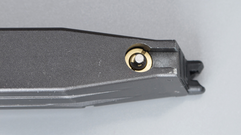

Pohled na zásobník z boku.
Pohled na zásobník ze předu.
Celkový pohled na zadní stranu zásobníku.
Pohled na originální zásobník pro STI - SVI 2011
Plnící ventil demontovaný.
Přepouštěcí ventil.
Zásobník připravený na instalaci bombičky, k demontáži lze použít minci nebo imbusový klíč.
Pohled do nitra zásobníku Co2.
CO2 ventil.
Pohled z vrchu na CO2 ventil.
Jak demontovat, pomůžeme si jehlou.
Demontovaný ventil.
Zásobník je proveden ve zjednodušeném designu s absenci dvou vyztužujících vertikálních drážek na jeho stranách. Velká škoda. Dno zásobníku je opatřeno plastovým nárazníkem, zde ale očekávám nízkou životnost při pádu na tvrdou zem. K dispozici jsou zásobníky jak pro Gren Gas tak CO2.

Pohled na zásobník zezadu.
Pohled na zásobník z čela.
Originální zásobník .45 ACP.
Přepouštěcí ventil.
CO2 ventil.
Demontovaný ventil.
Pohled na zbraň s původním dodávaným zásobníkem.
Pohled na zbraň s CO2 zásobníkem.
Zásobník je opět proveden ve zjednodušeném designu s absenci dvou vyztužujících vertikálních drážek na jeho stranách. Velká škoda. Dno zásobníku je opatřeno plastovým nárazníkem s nízkým profilem. Zde lze opět očekávat nízkou životnost při pádu na tvrdou zem. Kapacitá zásobníku je 31 ran. Ve zbrani lze také použít zásobníky pro CO2.

V případě této zbraně je zásobník plně funkční bez zjevných závad na 31 ran. Pojme 6 g Gren Gasu. Do zbraně lze použít zásobníky od TOKYO MARUI (doporučuji), WELL, WE a KJW. Zbraň lze provozovat i na CO2. Zásobníky na CO2 dodává přímo KJW.
Zásobníky dodávaný se zbraní vykazuje problém, který se u plynovek vyskytuje dost často a to při prvních několika ranách. Při prvních 2-6 ranách obdržíte spršku plynu do tváře, proto je nutností nosit ochranné brýle. Je to způsobené velkým tlakem a netěsností gas route v místě přechodu mezi tělem zásobníku a gas route. Pak zbraň funguje už bez závad. Tento problém se nevyskytuje při použití zásobníků od Tokyo Marui.
Jak už jsem se zmiňoval dříve, chod spouště lehce drhne a není tak hladký jako u KP06. Odpor činí 2,5 lb. (1.134 g).

Pohled na instalovaný ventil.
Zásobník je proveden s vyztužujícími prolisy na jeho stranách. Dno zásobníku je opatřeno plastovým nárazníkem s vysokým profilem. Zde lze opět očekávat nízkou životnost při pádu na tvrdou zem.

· Méně výrazný blowbeckový efekt způsobeený velkou vahou závěru.
· Absence značení.
· Nejde použít plnící ani dávkovací ventil pro Tokyo Marui.
· Méně přesvědčivá povrchová úprava.
· Proměnlivý drhnoucí chod spouště.
