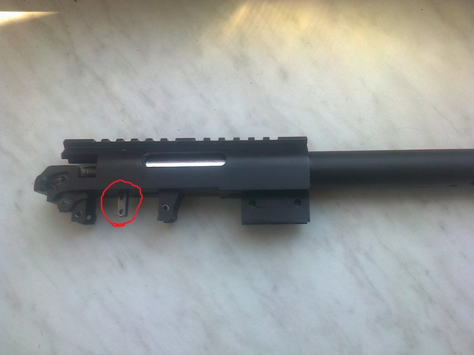

Tady ten blbec by měl jít vytáhnout, mám dojem že se muselo použít trochu síly.

Ako píše jeryk drží ti to tam vzpera tŕňu

jo bylo to tim :) diky za postrehy..na videu jsem to prehledl :)
