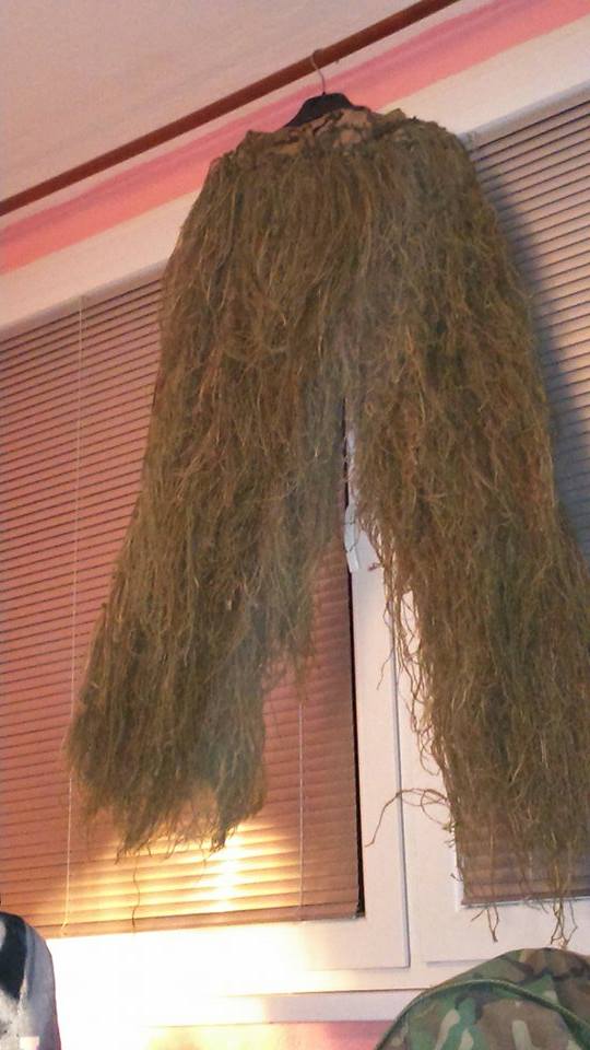

Nový příspěvek Re: Rada s hejkalem
čus nebudu zakládat nové téma , chci se zeptat jestli by to tahle nějak mělo vypadat/chtěl jsem nějaký univerzál/ .. dík :mrgreen: je hotovy chvili ještě se trošku upraví :wink:
Namoč ho kompletně do vody a pak nech uschnout. Pomůže to. Hodně! ;)
tak krom hlavy hotovo , ta patina se děla prostě tak že se to vezme- protahne lesem , vodou a měl by chytnou ten pravý vzhled? nebo jsem udělal něco špatně ?
pozn. asi bude třeba trošku upravit spodní čast nohou.
