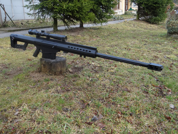

Tak po par mesicich prace je tu vysledek. Ano sem si vedom rozdilu, ale stejne mam z ni radost :)

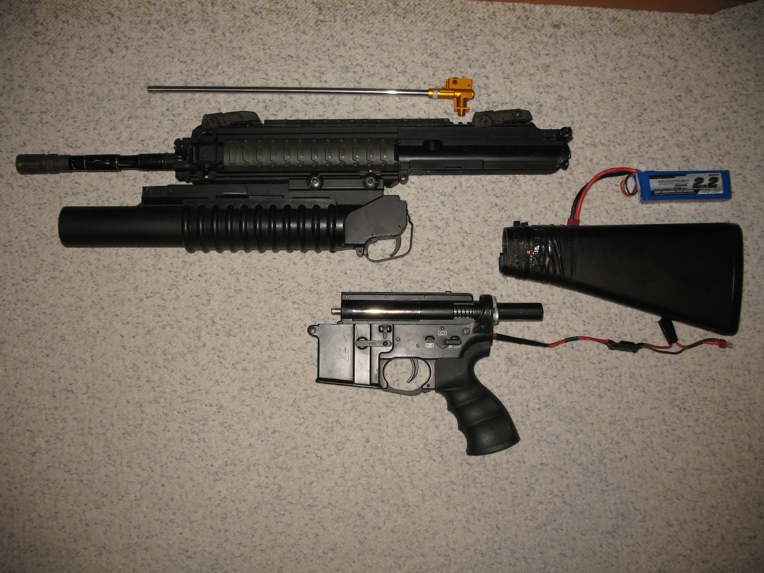

Až vyrostu bude ze mě plnohodnotná m4a3 bushmajstr :)

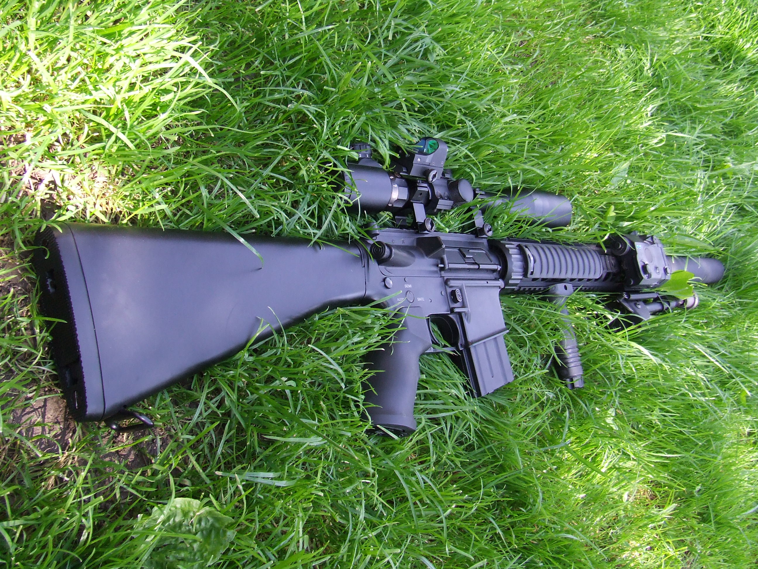

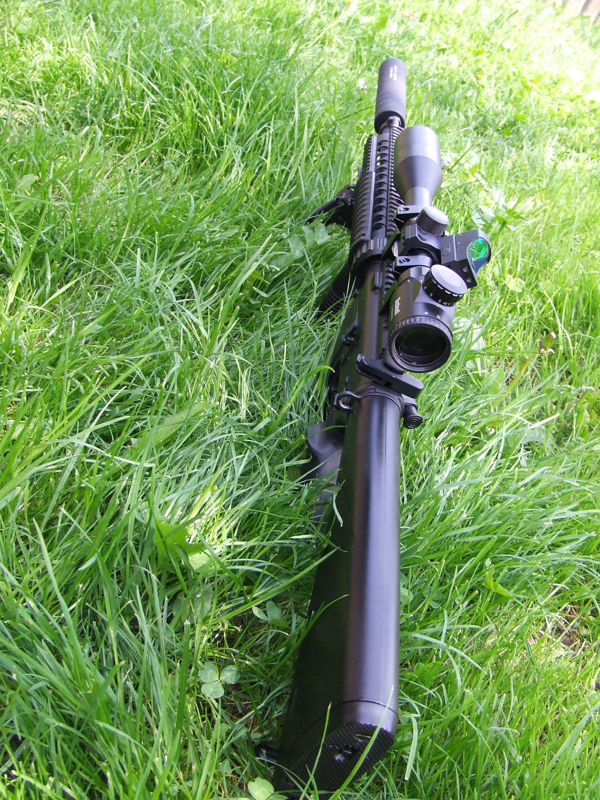

Tady posílám své DMR. Původně to je Armalite M15A4 SPR od CA. Výkon je cca 140 m/s s 0,36g BB. Tlumičem prochází hlaveň PDI 650mm/6,01mm. Mód střelby mám nastavený semi=jeden výstřel, auto=3 ranný burst. Budu měnit předpažbí za rifle Magpull MOE a doufat že tam dám Lipolku :lol: rád bych se totiž zbavil AN/PEQ 2 a taky tam chci jinou montáž na bipod.

Nedávej tam to rifle Magpull MOE je to děsně ošklivý! :D

nahodou velmi zaujimava prisera :D paci sa mi to..

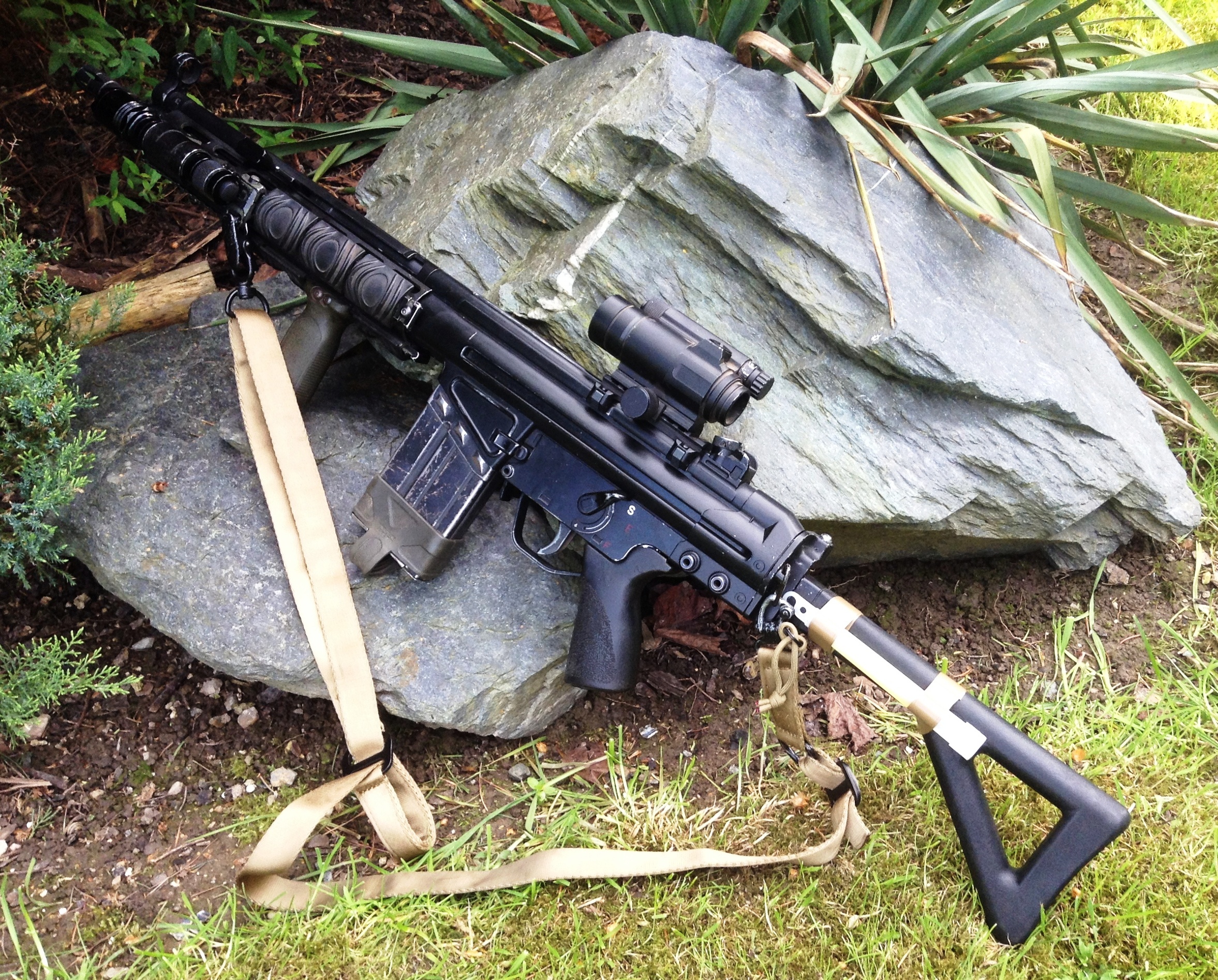

Poslední build:
CA G3, sklopná pažba z Cyma PDW, JG ris předpažbí,custom pažbička, zkrácena hlaveň...
IMG_0090.JPG [ 2.21 MiB | Zobrazeno 50048 krát ]
Uvnitř: SRC hlaveň,JG komora, GP guma,SHS CNC mech,Guru vzduch a píst,GD120, GD trn,SHS 18:1,FT motor(GD magnety,GG armatura),silikonový kabely,mosfet...135 - 140ms

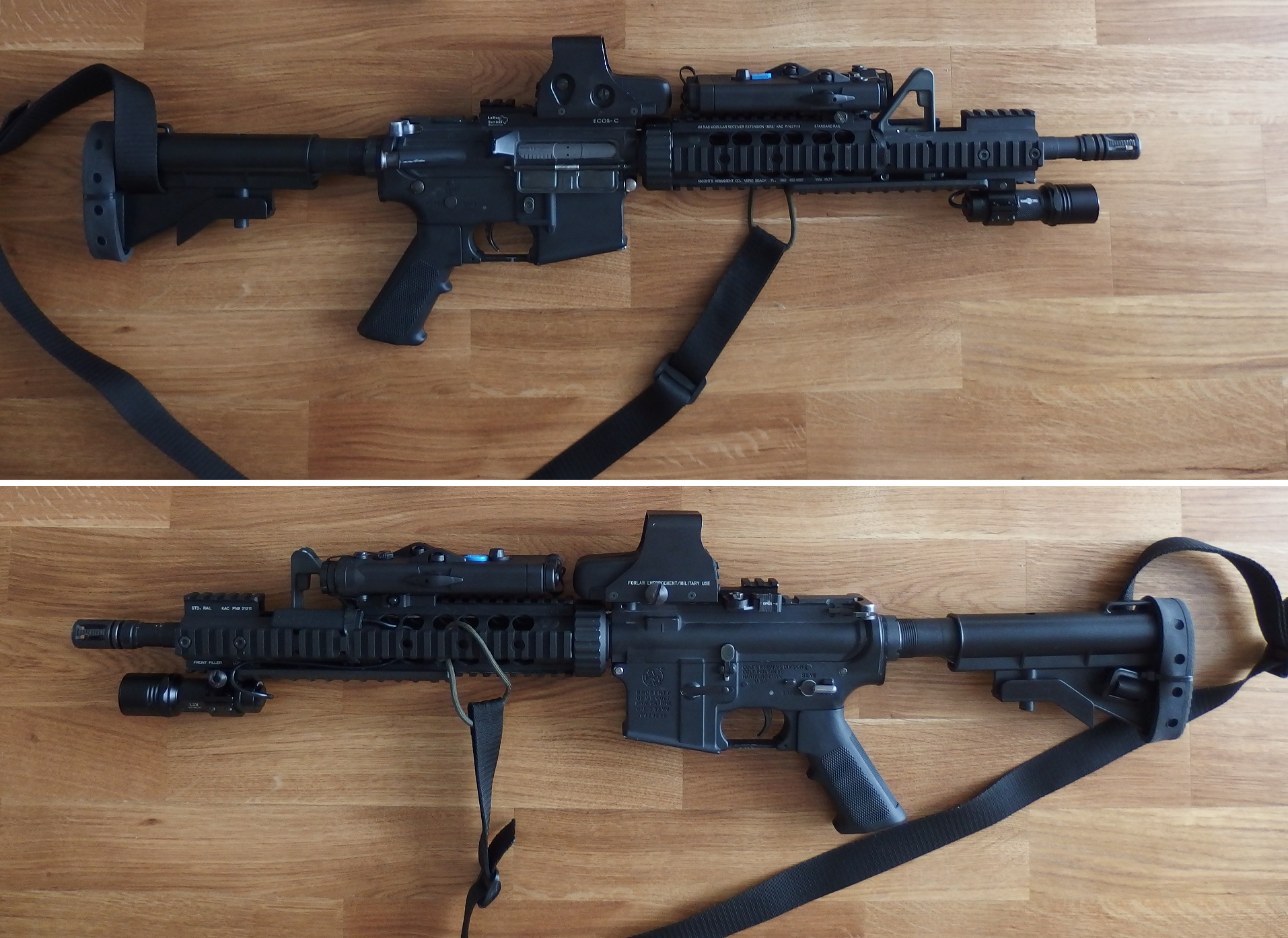

Taktéž nová hračka pro letošek, původně vrak AGM 416 za 700,-
Nyní se Short dotem, CNC mechaboxem, KM hlavní, Pro-win komorou a všemi díly hodnota spíš k 10k :-)

To je krasavice, jen ještě na ten přední grip to chce dvě červený tlačítka aby to bylo echt :)
Co je zač ta optika? Už jsem si to našel - visionking.
Naposledy upravil Jekub dne 26 kvě 2014, 13:22, celkově upraveno 1
26 kvě 2014, 12:25
Co je zač ten ,,ready mag"???
Co je to za styl dávat na tihle nový ,,AR15" (skoro) oldschool výsuvky?Nemělo by tam být spíš CTR?
26 kvě 2014, 13:16
Ready mag je GG, predni "Gangsta" grip mam delany i vcetne svitilny, tento je umyslne vic low profile a je delany z ostre pazbicky (delka srovnatelna s magpul RVG).
Cela zbran je vlastne variace na recce pusku D-Boys z let 2004-2007.
26 kvě 2014, 13:36

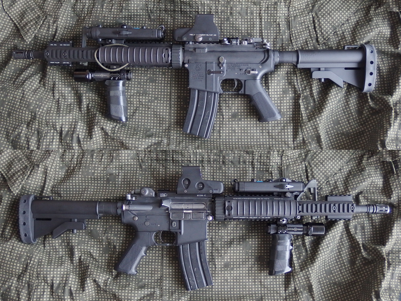

Druhá puška, tentokrát M4 MRE stejného zaměření, roky 2001-2005.

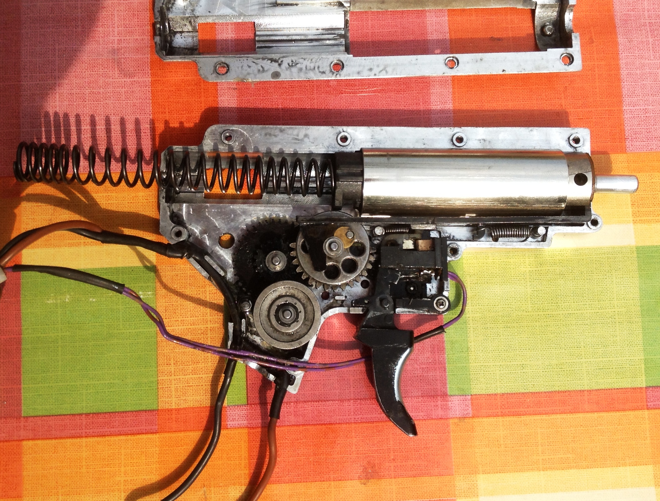

....a abych nebyl OT, tak ještě můj airsoftovej miláček během probíhající rekonstrukce po úrazu....fraktrura pažby a malem utonutí v potoce :D

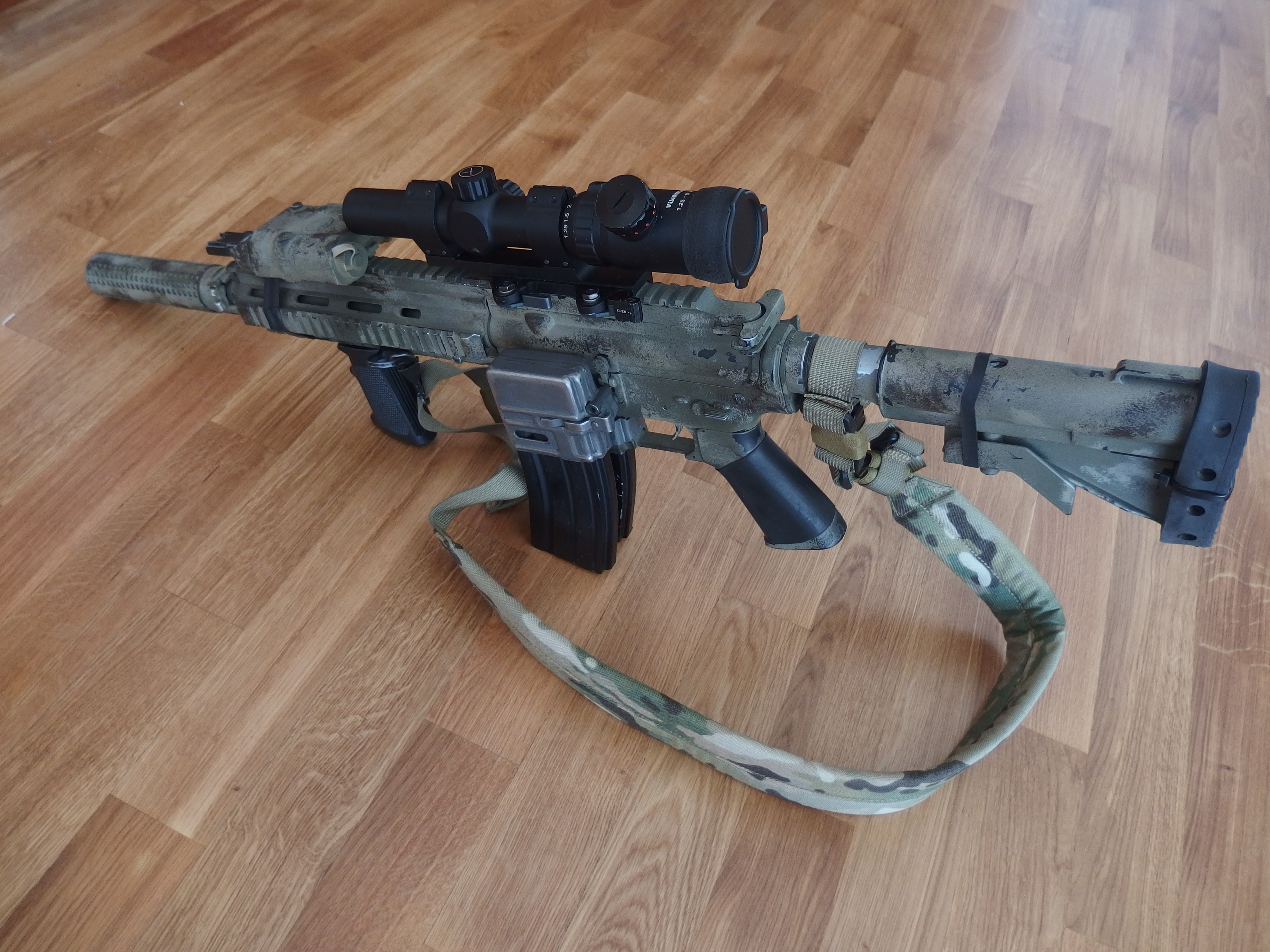

Pokus o patinu. Co na to říkáte?

Podle mě až moc ošoupaný, ale mě se stejně nejvíc líbí, když se ta patina udělá sama :D. Ať to dělá sebelepší člověk, vždycky to půjde poznat.

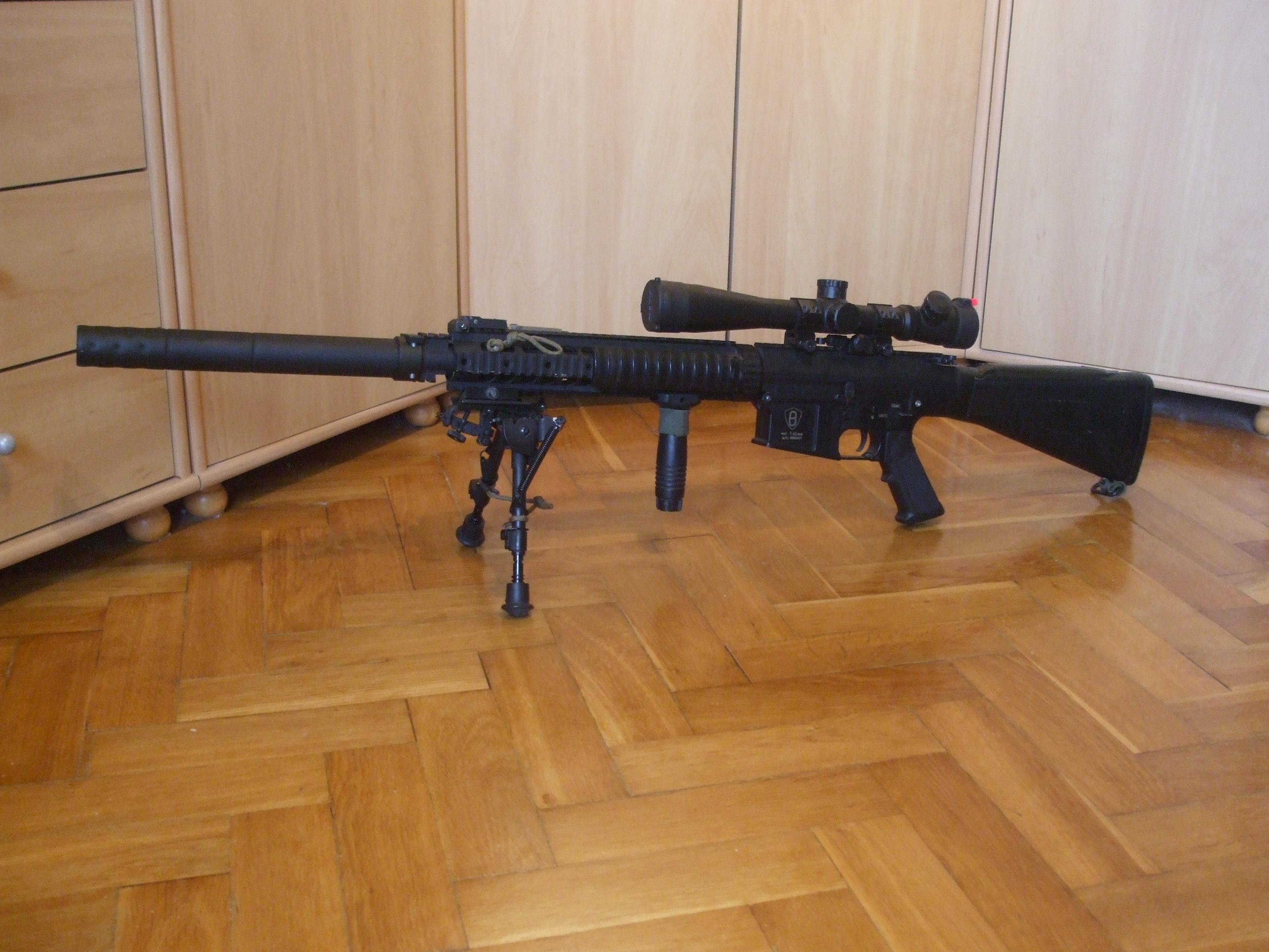

Dobře vyfotit kvér neumím, ale poskládat už nejspíš jo.. :) Takže...
sr25 - 190m/s+
- RA cnc mech pro sr + vlastní přesné čepy z nerezu
- Hlava pístu RA + RA válec + upravená hlava válce ASparts + tryska RA
- dosti upravená komora ProWin + vlastní kroužek s osazením + červená AT guma
- hlaveň KMhead 550mm (dočasně - v nejbližší době přibude 650mm)
- kola SHS pro sr25 s napasovaným ozubením z šikmých kol 100:300
- píst momentálně Medusa (v záloze ozkoušený SHS)
- motor SHS
- trn asi starý guru
- kabeláž s extrem advanced procesorovkou od Jeffa
- pružina psg150 GD
Doplňky: leupold mark 4 m3 3.5-10x40 + krytky butler creek, sklopná mířidla, harris bipod 6'' - 9'' , peq15

Moc povedený upgrade! Máš PM :-)
