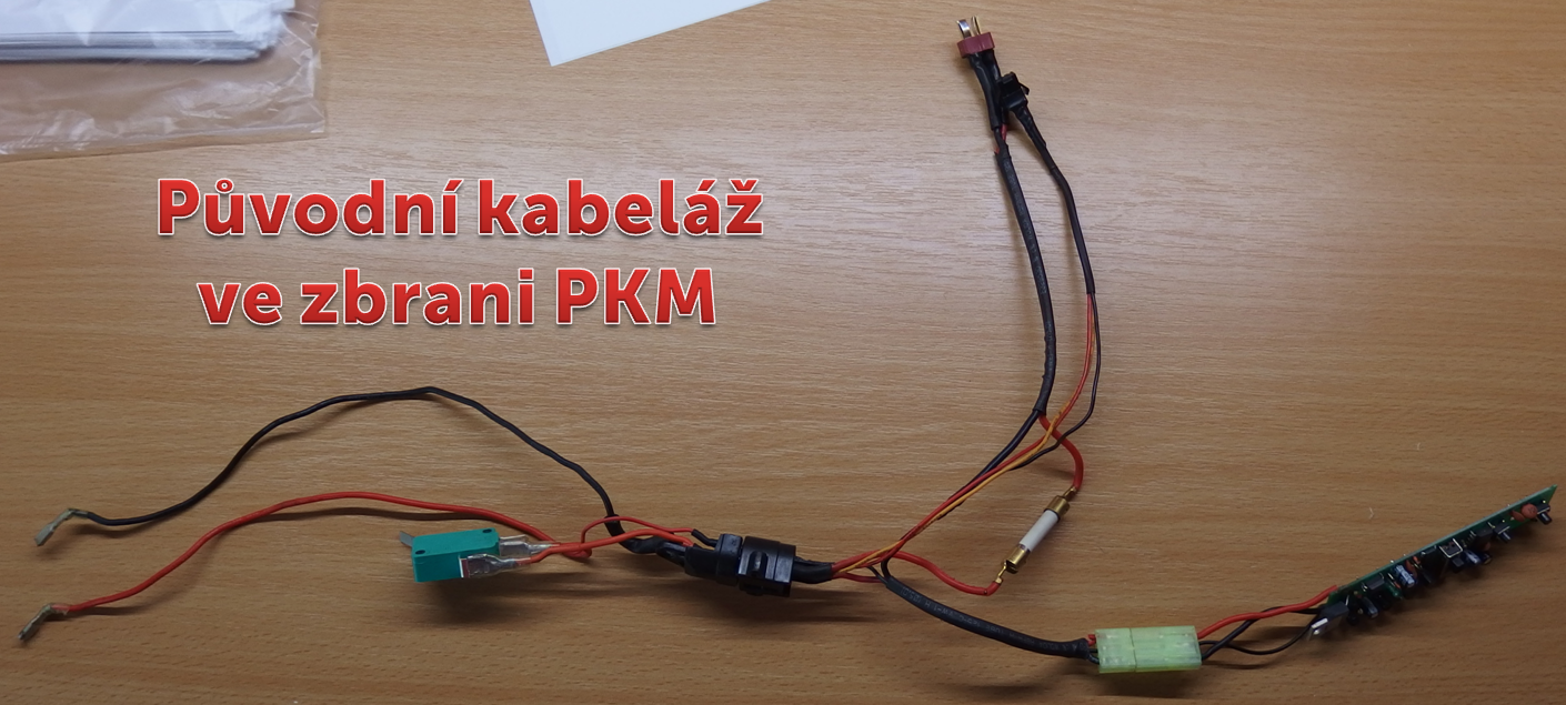

Na fotce je na zakázku vyrobená kabeláž s Extreme procesorovkou - Advanced u zbraně PKM s baterií umístěnou v zásobníku. Byl použit konektor pro napájení zásobníku a spoušťový kontakt z původní kabeláže. Sestavení kabeláže s procesorovkou je zdarma.
Přikládám také foto původní kabeláže, která byla ve zbrani
1 ks Extreme procesorovka - Advanced s univerzální kabeláží = 1277,00 Kč
1 ks DeanT konektor - samec = 17,00 Kč
1 ks Bužírka 3,2mm černá - 2 ks = 2,00 Kč
2 ks Bužírka 3,2mm mix - 2 ks = 4,00 Kč
2 ks Bužírka 3,2mm červená - 2 ks = 4,00 Kč
3 ks Faston dutinka 2,8mm - 2ks = 24,00 Kč
1 ks Plochá pojistka mini - 30A = 7,00 Kč
- Kompletace kabeláže = zdarma
Celkem 1335 Kč
